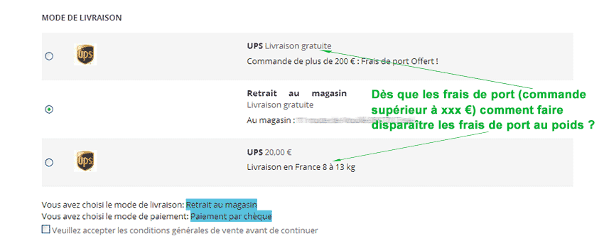

Problème entre les frais de livraison au poids et les frais de livraison offert
Paramétrage de 3 modes de frais de livraison :
- livraison au poids (en 15 tranches)
- retrait au magasin
- frais de port offerts dès 200 €
Dès que la commande est supérieur à (dans cet exemple) à 200 €, les frais de port offert s'affiche mais aussi les frais liés au poids (voir image jointe).
Que faire pour que ne s'affiche que les 2 modes (et non 3) de livraison ?
Les frais de port offert et le mode retrait au magasin.
J'espère que je parviens à être clair !???
Merci d'avance pour l'astuce !

Il suffit de mettre 200 dans le champs "prix maximum" de vos méthodes de livraison limitée en poids.
