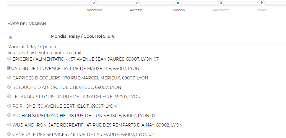

Alors maintenant j'ai bien la liste de choix de lieux de ramassage qui s'affiche :woohoo:
Par contre, je pensai qu'il y avais une carte interactive qui s'affiché ? mais ce n'est peux etre pas le cas ? si ce n'est pas le cas, et ben du coup problème résolu.

1. Non pas de carte, juste une liste de points de livraison.
