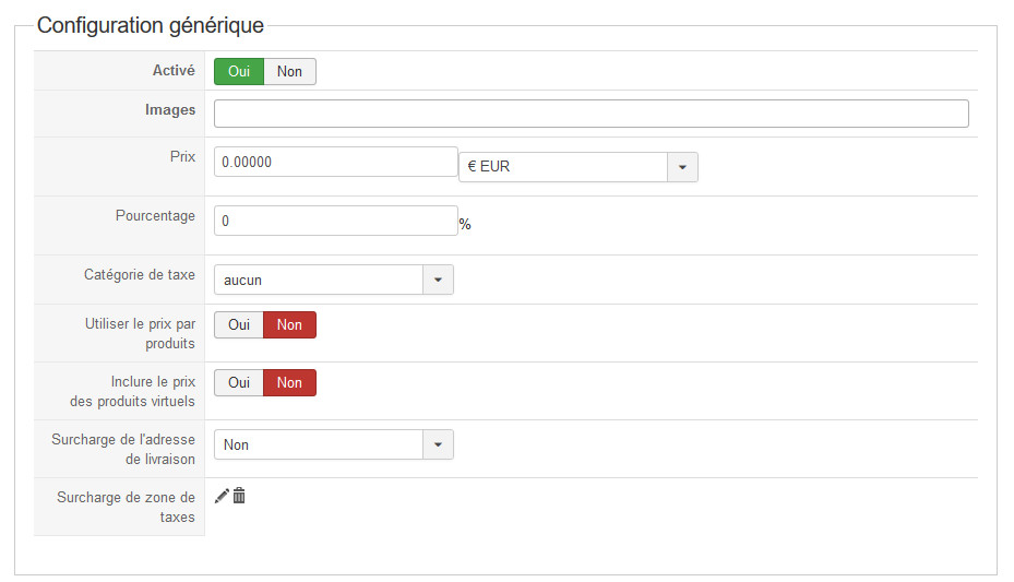

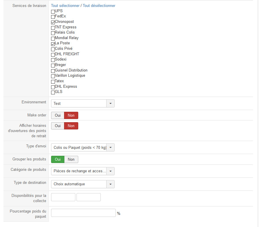

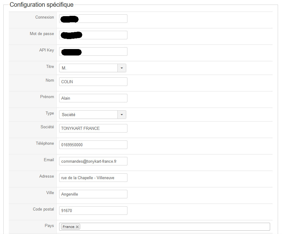

Je vous joins la configuration du plugin
Si vous pouvez m'aider

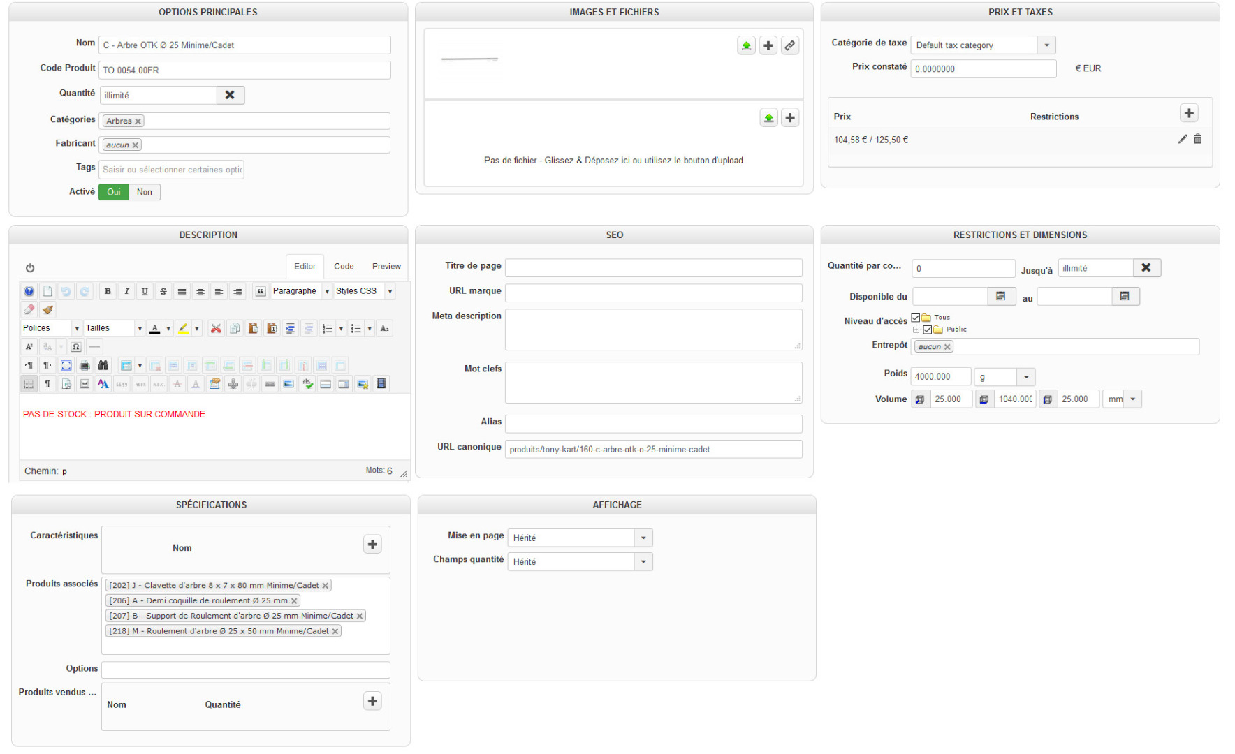

J'ai donc choisi les services de livraison "Chronopost" et "La poste"
J’ai mis 2 produits dans le panier : 1 produit de 200g + 1 produit de 4000g = pas de méthode de livraison disponible !
Par contre si je mets 1 produit de 200g + 2 produit de 4000g = Seul Chronopost est proposé ?!
Le service « La Poste » n’est jamais proposé

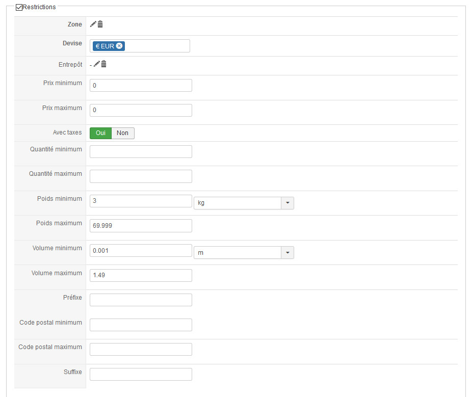

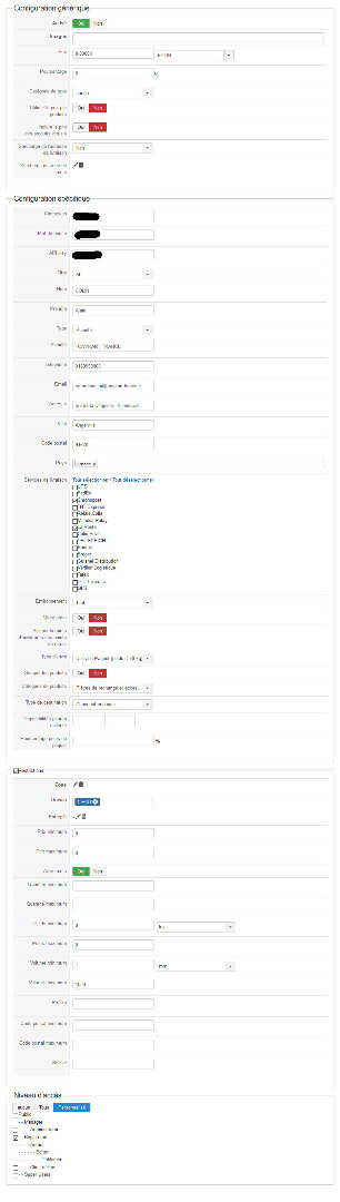

Je vous joins les captures de la configuration du plugin Envoimoinscher et des 2 produits
Merci pour votre aide

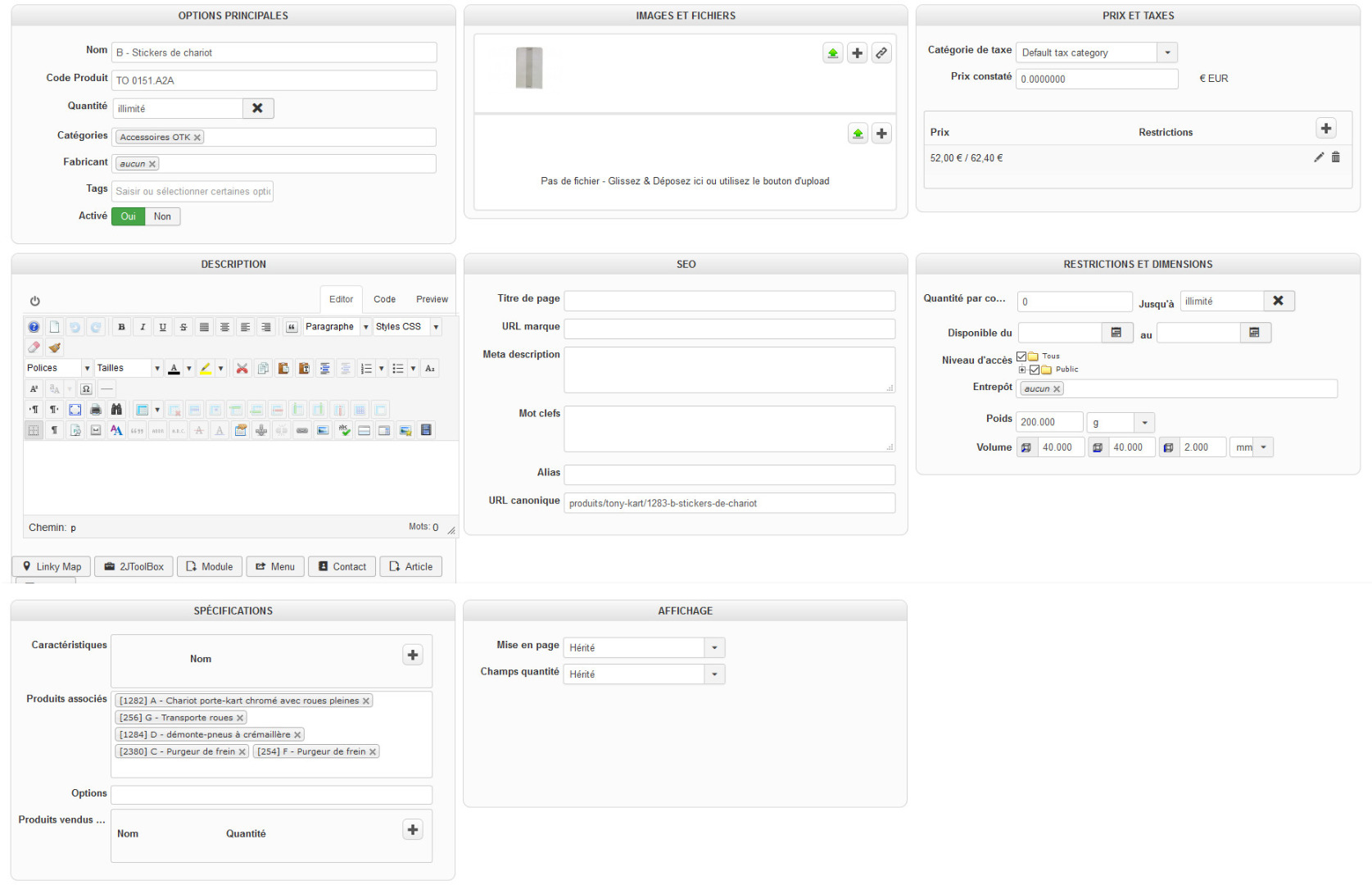

Ci-joint les captures des 2 produits
Last edit: 8 years 8 months ago by chlyroju.
8 years 8 months ago #285903
Pourriez vous tester cela sans aucune restriction (de poids, volume, ...) via la page de configuration de votre méthode de livraison ?
Merci.

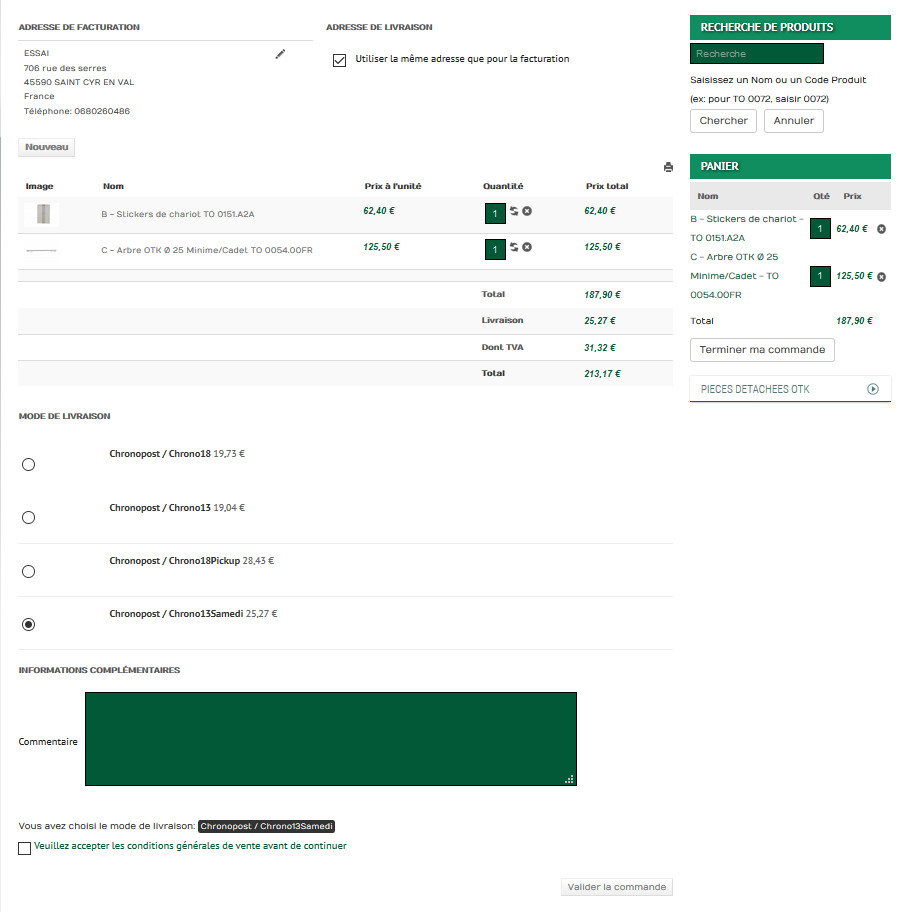

Après avoir supprimé les restrictions, il est proposé plusieurs solutions de livraison Chronopost mais pas en point relais(voir image jointe), mais pas de livraison avec La Poste.
J'ai essayé avec La Poste seule, résultat pas de méthode de livraison disponible.

Cà à l'air de fonctionner. J’avais un problème d'inversion entre la longueur et la largeur des produits.
Certains produits ne pèsent que 5 grammes et avec de faibles dimensions. Dans ces conditions, Envoimoinscher ne propose aucun mode de livraison. A 10grammes et 10mm çà marche !
Faut-il paramétrer 3 plugins Envoimoinscher, 1 pour les colis de moins 3kgs, 1 pour les colis < 70Kgs et 1 pour les colis > 70Kgs ?
Comment gérer les produits dits "Non mécanisables" > à 1.50m ?
Autre problème, lors d'une commande avec le choix d'un mode de livraison ChronoRelais par exemple, il est impossible de valider la commande après avoir le choix du point relais. Pas de problème avec un mode de livraison sans point relais.
Utiliser les options "Minimum/Maximum volume" pourrai faire l'affaire.

8 years 7 months ago #287818
J'ai résolu la plupart des problèmes.
Je galère encore avec les produits non mécanisables( >1.50m). J'ai besoin d'explications sur le calcul du volume.
Avec un des produits ayant une longueur inférieure à 1.50m, le système propose des frais de livraison correspondant au mode de livraison manuel paramétré pour des produits avec une longueur supérieure à 1.50m !
Mais je confonds peut-être longueur et volume ? cependant l'unité de volume dans les paramètres est en mètre
