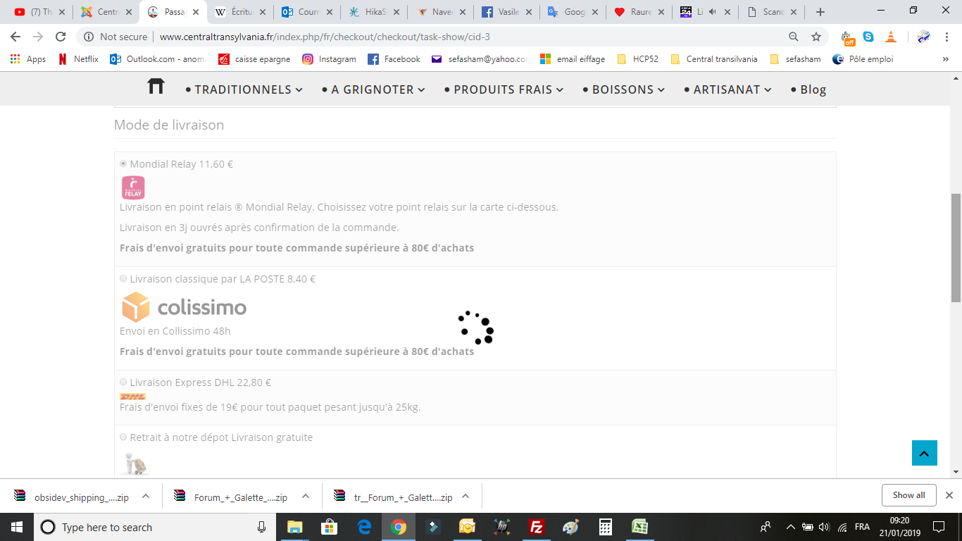

J'ai un problème d'affichage de la carte avec le nouveau plugin Mondial Relay.
l'adresse du site www.centraltransylvania.fr
Pas à pas:
- ajouter dans le panier n'importe quel produit
- afficher le panier
- cliquer sur terminer la commande
- cliquer sur suivant
- se connecter/enregistrer
- cliquer sur le mode de livraison Mondial Relay
Et là ça charge sans jamais s'arrêter...
merci pour votre aide

Vous avez un template qui surcharge un grand nombre de vues d'HikaShop, incluant malheureusement des vues du passage en caisse et plus spécifiquement de la livraison.
De ce fait, puisqu'il vous manque du code d'HikaShop 4.0.1 ; votre passage en caisse actuel ne gère aucunement le "custom html" pour les méthodes de livraison.
C'est la raison pour laquelle vous n'avez pas de carte et la raison pour laquelle vous avez une erreur javascript lors du changement de monde de livraison.
Le plugin mondial relay cherche à actualiser sa carte mais, cette même carte, n'existe pas sur la page puisque la surcharge de vue de votre template ne permet pas de faire cette affichage.
