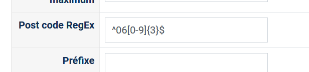

2 years 8 months ago #357904
Bonjour, Nicolas,
j'ai essayé comme dit, mais le mode de livraison ne fonctionne pas
test fait sur le département 06 avec adresse code postal 06000
aucun affichage livraison publié et sans autres restrictions pour test..
d'où cela peut il venir ?
est ce que la syntaxe est mauvaise ?
Merci

2 years 8 months ago #357905
je viens d'essayer ainsi et cela semble fonctionner....
désolé
Merci
  • Posts: 344
  • Thank you received: 35
2 years 8 months ago #357906
/69[0-9]{3}|06[0-9]{3}/
