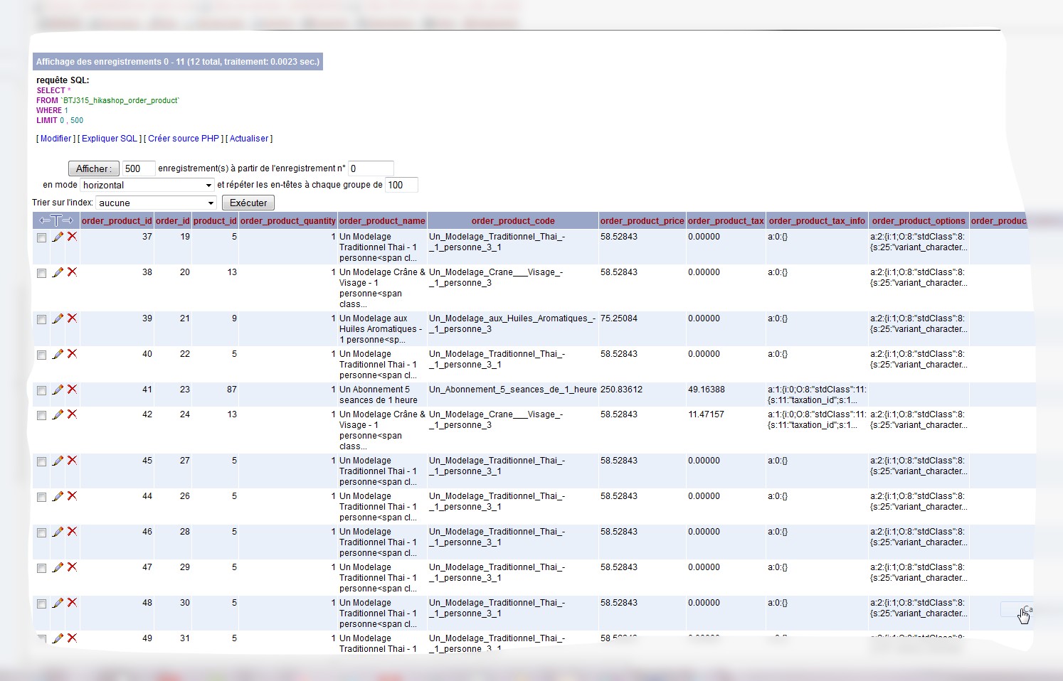

Le plugin "attach serial" d'HikaSerial utilise le code suivant:
$price = $product->order_product_price;
if($field == 'incvat') {
	$price += $product->order_product_tax;
Pour traduire ; lorsqu'il doit afficher le prix avec tax, il ajoute au prix en cours la valeur contenu dans la colonne "order_product_tax".
Il est donc intéressant de vérifier dans la base de donnée que la colonne "order_product_tax" contient bien la taxe pour le produit.

  • Posts: 90
12 years 9 months ago #129107
Jérome
Effectivement, j'ai souvent order_product_tax à 0. Pourtant j'ai configuré la TVA. voir fichier attaché.

Bonsoir,
Et vous avez bien les taxes dans la commande finale (dans le backend d'HikaShop) ?
Pour ce que je vois, il n'y a pas de tax ; d'un certain côté il est logique qu'HikaSerial ne puisse afficher les données si elles ne sont pas présente.
