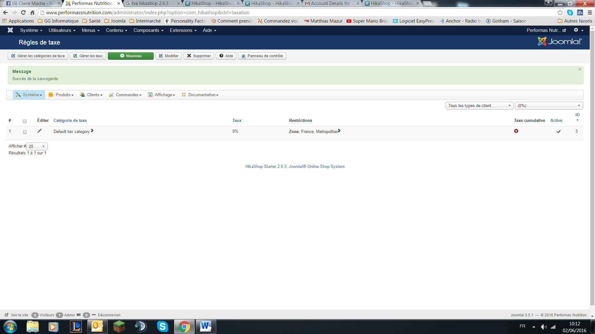

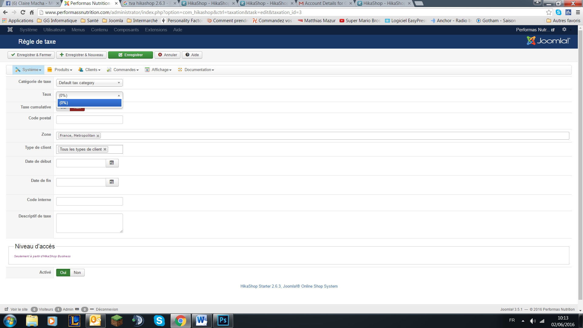

Bonjour, j'ai suivi vos instructions car je n'arrive pas à avoir le taux de TVA à 20%.
Le problème est que lorsque je vais dans Système --> Zone j'ai bien France Métropolitaine
Mais quand je vais dans Système --> Taxe et que je veux éditer la taxe dans la partie Taux j'ai un menu déroulant où je n'ai qu'une TVA à 0%.
Qu'ai je manqué dans la configuration ??
D'avance merci
  • Posts: 86042
  • Thank you received: 14174
9 years 9 months ago #252585
Dans le menu Système>Taxes, cliquez sur le bouton "gérer les taux". C'est là que vous pourrez modifier/ajouter des taux de taxes pour pouvoir ensuite les sélectionner dans vos règles de taxes.
