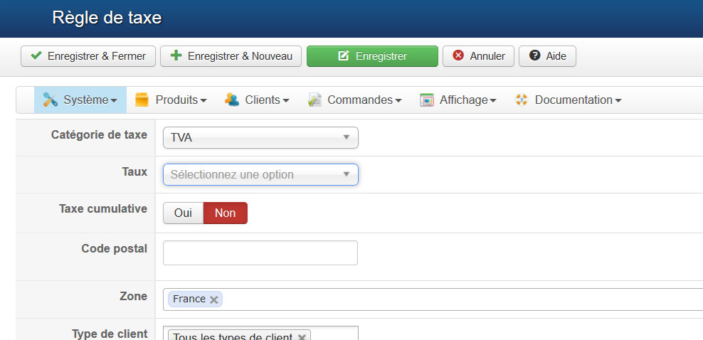

Bonjour
Je désire saisir des valeurs de TVA pour la vente de différents produits (boissons).
Il y a des boissons alcoolisées, d'autres non alcoolisées, je peux vendre en France et à l'étranger.
Lorsque j'essaie de créer une valeur de TVA (menu "Sytème" / "Taxes"), catégorie de taxe= "TVA", je n'arrive pas à entrer une valeur dans le champs "Taux" car elle est grisée, propose "Sélectionnez une option", mais la liste est vide...
Première question
Comment créer différents taux pour la France ainsi que pour la vente à l'étranger (dans ce cas TVA=0). Pourquoi cette zone reste-t-elle vide et pourquoi ne puis-je pas entrer une valeur ?
Deuxième question
Lorsque ces taux auront été saisis, comment associer un taux à plusieurs produits en même temps ?
Puis-je associer un taux à une catégorie parente pour que ce taux soit pris en compte pour tous les produits associés directement et toutes produits associés aux sous-catégories de cette catégorie ?

Avant de créer une règle de taxe, vous devez créer un taux de taxe.
www.hikashop.com/support/documentation/i...kashop-tax-form.html
www.hikashop.com/support/documentation/i...p-taxation-form.html
Une fois que vous avez le taux, vous pouvez faire une règle et c'est au niveau de la configuration du produit que vous iriez sélectionner la taxe que vous voulez utiliser.

11 years 4 months ago #195867
Merci Jérôme
C'est bien ca...
Afin de bien aider les personnes qui auraient le même problème une "petite précision" pour y arriver...
Etape 1 : créer tous les valeurs des taux utilisés sur le site
Menu "Système', "Taxes", puis bouton "Gérer les taux" (la liste qui est affichée par défaut ne sont pas les taux mais les catégories...)
C'est cette étape qui me manquait (je n'avais pas vu le bouron "Gérer les taux")
Etape 2 : créer les catégories de taxe
Menu "Système', "Taxes", puis directement bouton "Nouveau" (vous êtes par défaut sur la liste des catégories).
C'est par cette liste que vous associez les différentx taux créés précédemment aux différents taux de TVA à appliquer dans le paus où vous êtes (ici la France, donc indiquez "France" dans la zone "Restrictions")
Merci et bonne chance à tous
Jean-Marie

En effet, l'association entre taux de taxes et produits ne peut pas se faire via les catégories des produits.
Cela causerait des soucis car vous ne voulez pas nécessairement que tous les produits d'une catégorie aient la même taxe, mais aussi, si vous avez plusieurs catégories associés à un produit, le système ne saurait pas forcément quelle taxe appliquer. Prendre la première trouvée donnerait des résultats hasardeux sur un système de taxe déjà complexe à maîtriser.
Mais l'association ne se fait pas non plus au niveau du produit (il n'y a pas d'option pour sélectionner un taux de taxe dans les produits).
En fait, l'association se fait via les catégories de taxe. Vous pouvez les gérer via le bouton "gérer les catégories de taxe" du menu Système>Taxes. Ensuite, vous pouvez en sélectionner une dans chaque produit, et dans vos règles de taxe, vous pouvez associer des taux de taxe à des catégories de taxe.
Ainsi, vous allez pouvoir associer différents taux à différentes catégories de produits, qui ne correspondent pas forcément aux catégories que vous utilisez pour la navigation vers les produits dans votre boutique.
Et cela vous permet également de définir différentes catégories de taxe, pour différentes options d'un même produit (vu que les options sont en fait des produits).
