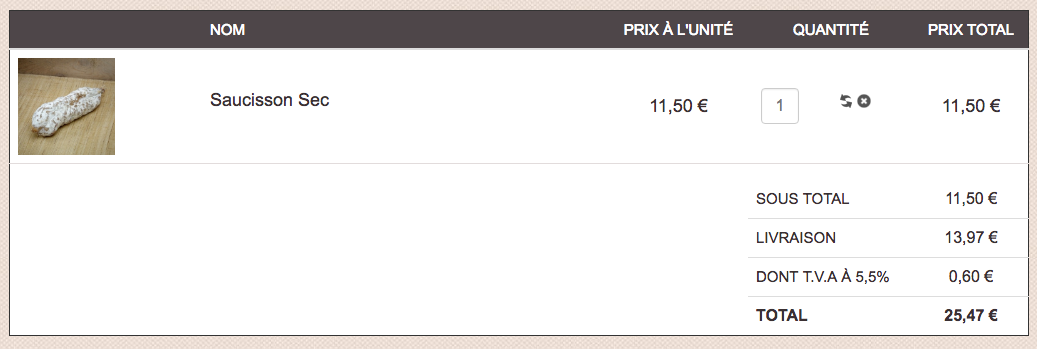

Je souhaiterais changer l'ordre d'affichage de la T.V.A. car celle celle-ci ne s'applique pas au tarif de livraison, mais seulement au produit (voir capture ci-jointe).
Pourriez-vous m'indiquer comment faire cela ?
Merci par avance de votre réponse.

Le plus efficace va être de faire une surcharge de vue afin de déplacer le code affichant la livraison en dessus du code affichant les taxes.
Voici la documentation parlant de tout ce qui concerne la personnalisation et la surcharge de vues :
Afin de savoir quelle vue vous devez éditez ; vous pouvez utiliser la nouvelle option d'HikaShop 3.1 "display view files" :
www.hikashop.com/support/documentation/5...g.html#advanced_main
N'hésitez pas à faire quelques recherches sur le forum afin de trouver des sujets similaires ; en effet, il y en a pas mal qui vont parler de la personnalisation du "footer" du panier.
