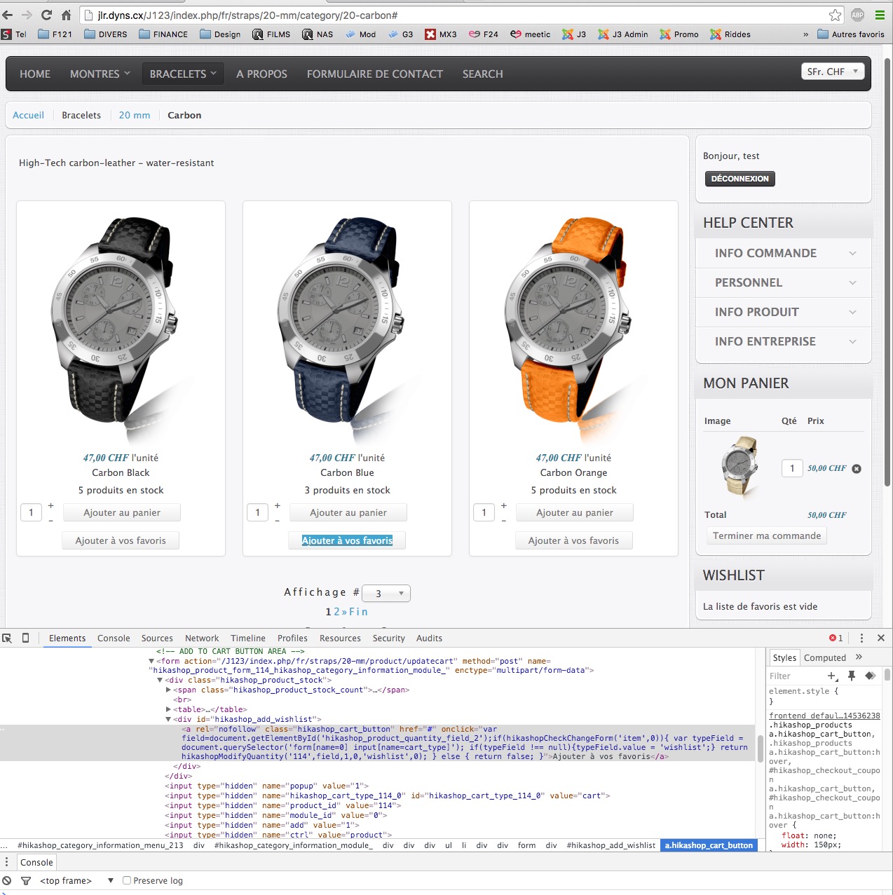

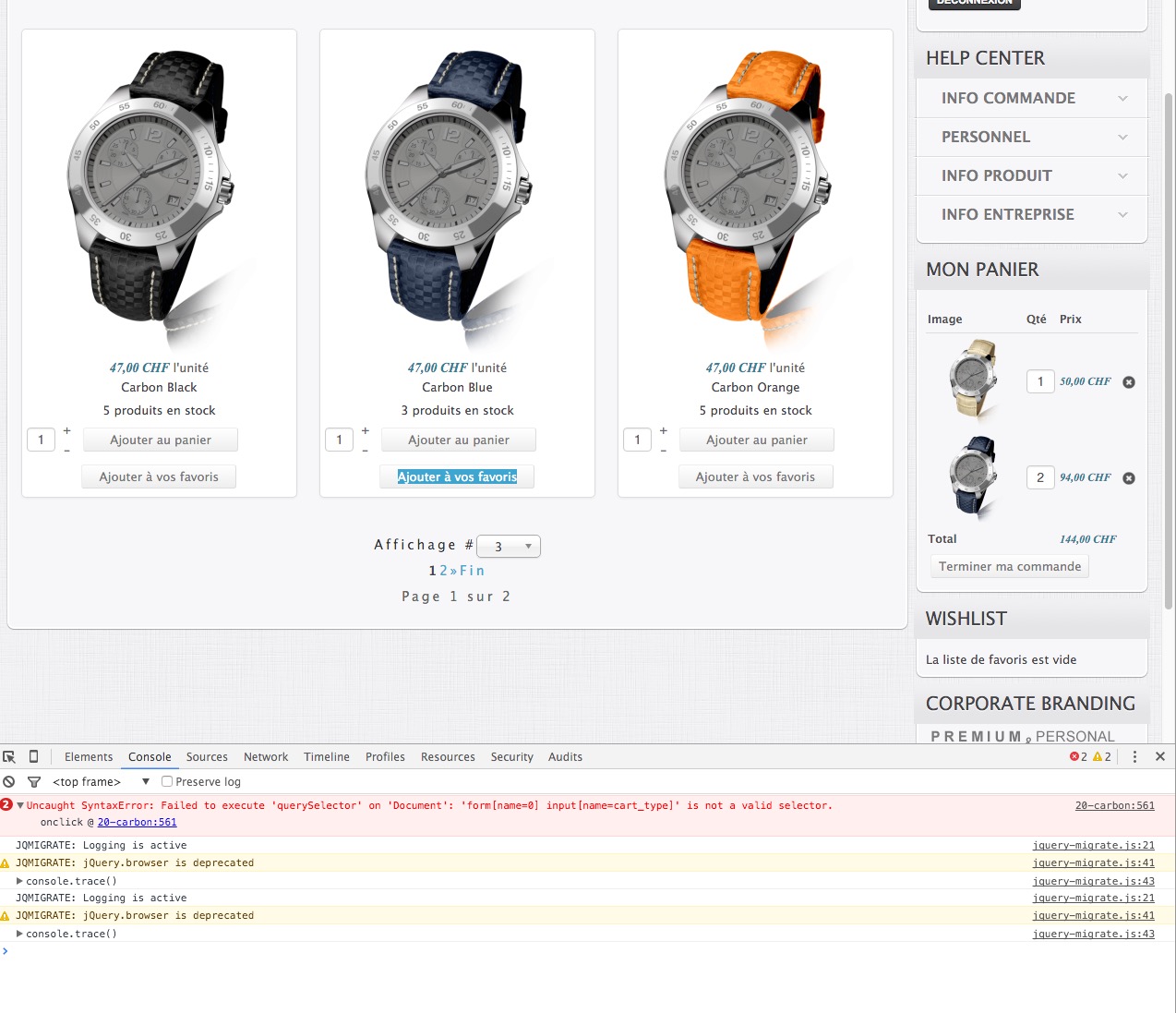

Bonsoir Messieurs
Mon lien ajouter aux favoris ne fonctionne pas. Il me semble que toutes les configurations relatives à la Wishlist sont bonnes (module actif, dans produits, multicart ok, cache désactivé etc.) mais rien ne se passe lorsque je clique sur le lien Ajouter aux favoris affiché sous les produits. L'ajout au panier se déroule par contre sans encombres.
Je peux sans autres convertir les produits du panier en wishlist mais pas y ajouter un produit Hikashop directement (même avec l'option sans stocks activée).
Je vous ai mis deux captures d'écran avec les messages Chrome résultant de l'inspection. ça me laisse à penser qu'il y a autre chose qu'un problème de paramétrage et d'options Hikashop (Produit fantastique ceci dit...après Tienda ;-)

10 years 7 months ago #227606
Merci de vérifier que l'option "Use AJAX when possible for add to cart buttons" est activée. Cela permettra d'éviter le mode "form".
Dans votre cas, le sélecteur est en effet incorrect car il cherche un formulaire avec le nom "0", or cela n'est pas possible.
Si vous rencontrez toujours un soucis, merci d'éditer la vue "product / quantity" et de remplacer les lignes:
	$cleanFormName = str_replace(array('\'',','),'',$formName);
	$wishlistAjax =	'if(hikashopCheckChangeForm(\'item\''.$formName.')){ var typeField = document.querySelector(\'form[name='.$cleanFormName.'] input[name=cart_type]\'); if(typeField !== null){typeField.value = \'wishlist\';} return hikashopModifyQuantity(\'' . (int)@$this->row->product_id . '\',field,1' . $formName . ',\'wishlist\','.$module_id.'); } else { return false; }';
Par:
$wishlistAjax =	'if(hikashopCheckChangeForm(\'item\''.$formName.')){ return hikashopModifyQuantity(\'' . (int)@$this->row->product_id . '\',field,1' . $formName . ',\'wishlist\','.$module_id.'); } else { return false; }';
Last edit: 10 years 7 months ago by Xavier.

10 years 7 months ago #227614
Bonjour Xavier,
Brillant, j'ai édité la vue et tout est en ordre
