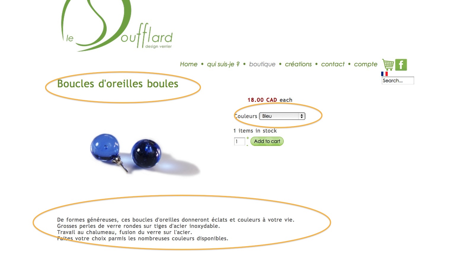

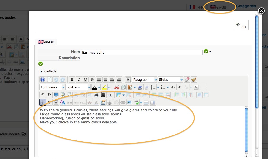

Je traduit mon site francophone en anglais avec Falang et je n'arrive pas à faire apparaître le texte traduit.
Pour ce qui est des "content element", ça fonctionne. Autrement dit, les bouton "add to cart" et autre fonctionnent.
Ce qui ne s'affiche pas, c'est la traduction de la description de mes produits, les titres et les caractéristiques que j'essaie de traduire via le petit bouton langue au dessus de l'éditeur ( Voir captures d'écrans en pièces jointes )
Voici un lien vers un produits qui devrait être traduit lorsqu'on clique sur le drapeau.
www.dev5.lesoufflard.com/en/boutique/pro...oreilles-boules.html
Avez-vous des pistes sur ce que je fait pas correctement ?

Pouvez vous accéder aux traductions de vos produits via l'interface de Falang ? Si non, c'est que les content elements de falang inclus dans HikaShop n'ont pas été installés. Dans ce cas, il faudrait installer HikaShop par dessus la version actuelle pour qu'il les rajoute automatiquement.

J'ai ré-installé Hikashop et les options de Hikashop (qui n'apparaissaient pas) sont apparues dans Falang. Tout semble bien fonctionner.
J'avais installé Falang après Hikashop. Ce qui explique la situation.
