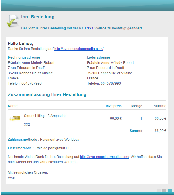

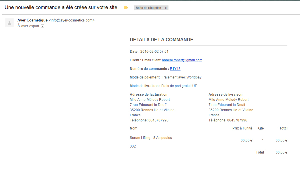

10 years 6 months ago #228521
Effectivement il n'y a pas de mail de notification de commande.
Il y a seulement le mail de confirmation après le paiement.
Depuis ce site (c'est la version en DEV de celui que je vous ai donné) http://ayer.monsieurmedia.com/ j'ai fais mon test de commande.
Ma boutique est configurer en Allemand et mon profil acheteur en Français.
En pièce jointe vous trouverez le mail que l'administrateur reçoit (qui est en Français) et le mail que l'acheteur reçoit (qui est en Allemand).
En attente de votre retour.
AM

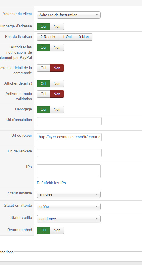

  • Posts: 13
10 years 4 months ago #235310
Merci pour votre réponse.
J'ai bien activé le mode debug du plugin paypal (voir config en pièce jointe)
J'ai changé les droits d'écriture du fichier en 666
Y a t-il une option ou autre chose qui ferait que ma commande est directement validée sans la validation du paiement?
Merci
AM
  • Posts: 86028
  • Thank you received: 14172
10 years 4 months ago #235320
Dans la section "Commandes" de la configuration HikaShop, il y a un paramètre qui permet de définir le statut par défaut des commandes: "statut de commande par défaut".
Donc vous pouvez vérifier cela.
Les options du plugin m'ont l'air correctes.
