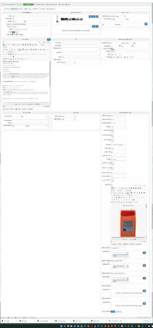

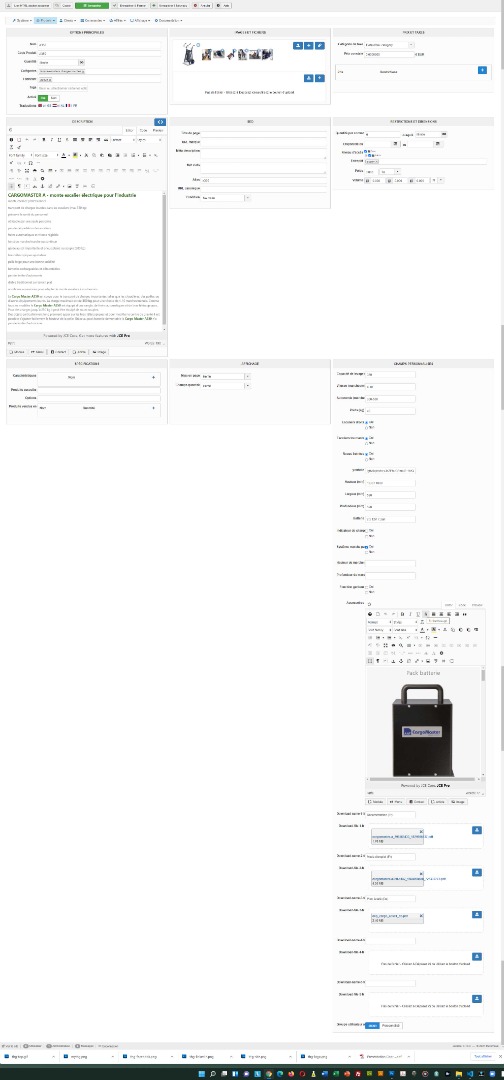

  • Posts: 34
4 years 9 months ago #337542
Rebonjour,
Voici deux saisies d'écran.
Le C120 fonctionne parfaitement et le a350 pose problème.
Je n'ai pas mis de saisie d'écran du popup pour les traduction, car il n'y a rien dedans ni pour le c120, ni pour l'a350.
Merci.
  • Posts: 86081
  • Thank you received: 14192
4 years 9 months ago #337550
Les captures sont trop petites et je n'arrive pas à lire le texte dessus. Peut être pourriez-vous les fournir via wetransfer.com/
Aussi, il n'y a pas de capture de la popup de traduction FR (lorsqu'on appui sur le drapeau Français).
