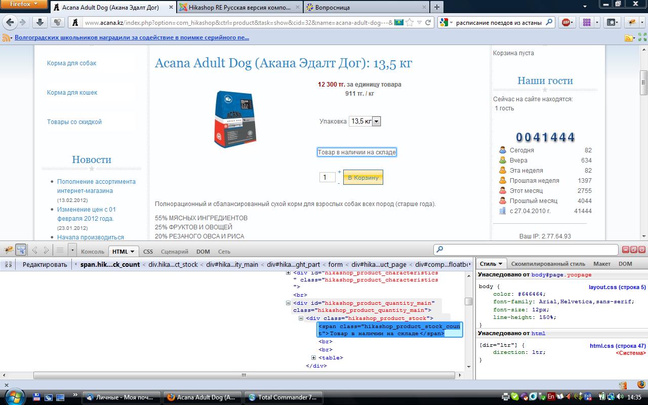

Progreccor, а какая строка в CSS управляет цветом надписей по наличию (отсутствию) товаров? А то я не нашел. Нашел только, где цвет текста на всей странице можно поменять.
  • Posts: 2293
  • Thank you received: 315
14 years 6 months ago #40207
мда....
а такая вещь как firebug вам не знакома? firebug.ru/
c помщью firebug ответ на все подобные вопросы прост и понятен - нажимаем F12 и смотрим - а что же за свойство такое у этого самого элемента?
а браузере chrome вообще не надо никакого расширения устанавливать - просто нажимаем F12 и смотрим.
и получаем ответ - для того чтобы поменять цвет надписи по наличию товаров надо изменить CSS правило с именем .hikashop_product_stock_count
если его нет в файле настройки CSS то его надо добавить примерно так:

Да я как раз через Firebug и искал, может потому, что я с ним пока на "Вы", я не нашел. А эти же строчки я вносил (первую из них, по наличию товара), даже ещё дополнительно писал:
font-size:14px;
font-weight:bold;
Но никаких изменений не произошло. Может я где-то,что-то напутал? Сейчас ещё раз попробую.
  • Posts: 27
14 years 6 months ago #40235
Всё, нашёл! Оказывается, я сам файл CSS в выскакивающем окошке сохранял, а страницу Система/Конфигурация/Отображение не сохранял, поэтому у меня и изменения не отображались (опять ночью делал, когда мозги уже спят). Ещё раз спасибо!

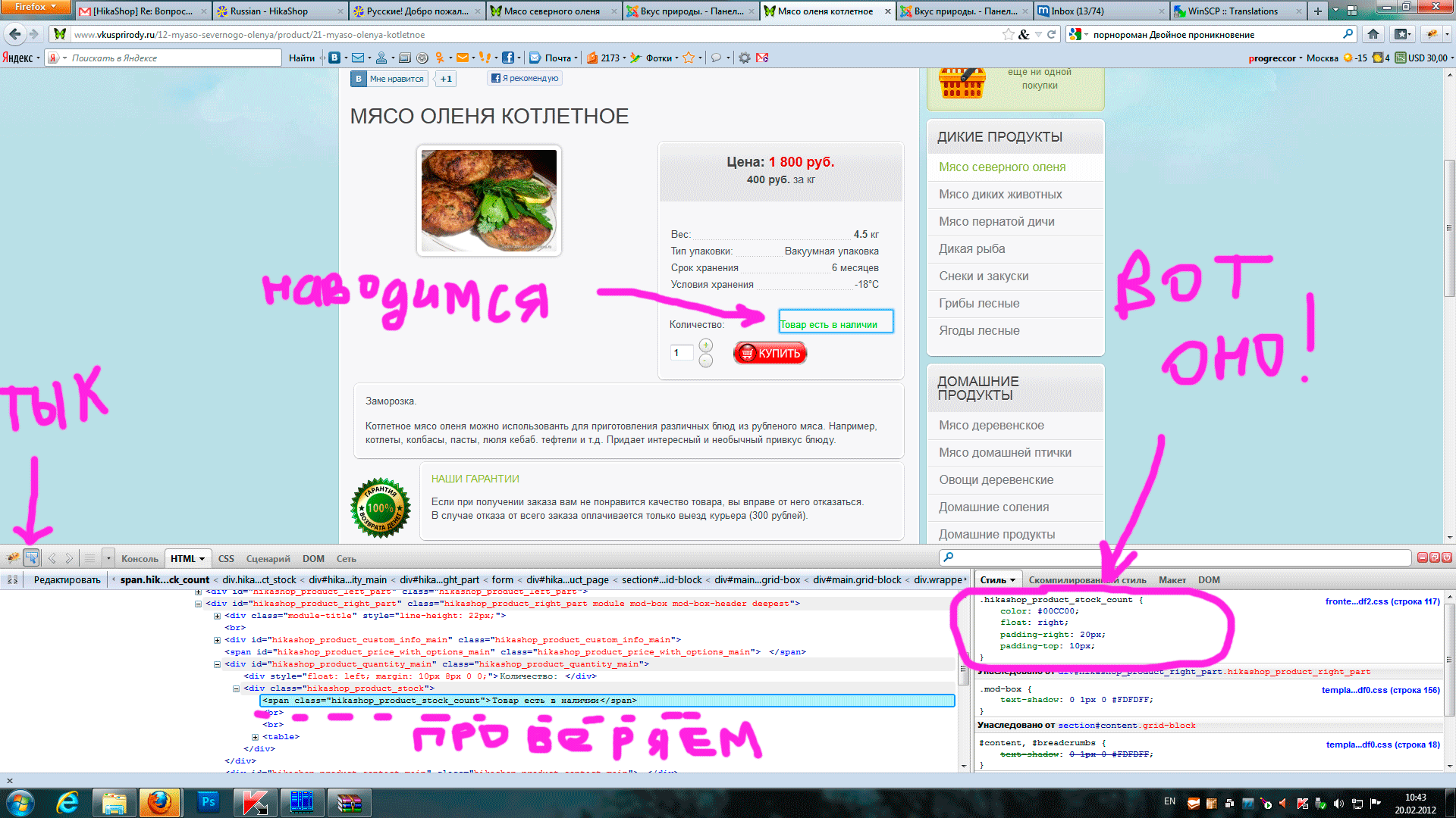

14 years 6 months ago #40236
саму страницу "конфигурация" сохранять не надо.
страницу, для которой вы делаете изменения, надо обновлять с помощью кнопки F5. Думаю у вас там просто кэш был. Я авторитетно говорю - достаточно нажать кнопку "сохранить" и можно даже всплывающее окно не закрывать.
А вот подсказка как легко с помощью firebug найти нужное свойство.
Нажимаем f12...
Далее тыкаем на кнопочку слева внизу (смотрим скриншот)
теперь с помощью курсора можно выбрать интересующий нас элемент прямо на странице.
Выбрали нужный элемент и теперича можно нажать левую кнопку мыши. все, элемент выбран.
Лучше еще раз убедиться что это он, посмотрев на отображаемый html код. И тогда справа будет видно исходное CSS правило (или не видно, если это правило еще не создано). Если оно не создано, то его имя будет видно в HTML тексте (class="....")
Вот такой алгоритм

Да всё так и делал, просто справа в окошке нужных кодов (правил) в файле CSS не обнаружил (да и самого нужного файла CSS default), поэтому и опешил. Смотрите скриншот в приложении. Я специально вернул старый CSS файл ещё без внесённых изменений цвета. А потом, когда создал своё правило, получилось, как я уже описывал в предыдущем сообщении. Не знаю, почему, но сегодня только после нажатия кнопки "Сохранить" на странице "Отображение", всё включилось.
  • Posts: 2293
14 years 6 months ago #40247
усе верно.
Это стандартный подход hikashop. Практически каждый элемент имеет соотвествующий класс (а помимо прочего еще и свой собственный id), однако большинство из них не имеют описания в CSS файле.
Соответственно справа в firebuge вы их не увидите.
После того как вы впервые редактируете CSS файл - создается оверрайд для него. То есть сохраняется исходый файл и все изменения происходят во вновь созданном custom файле.
При первом создании файла (то есть при первой правке) действительно надо сохранить конфигурацию. Иначе файл просто не будет создан. А уж после этого вносятся изменения быстро и легко
