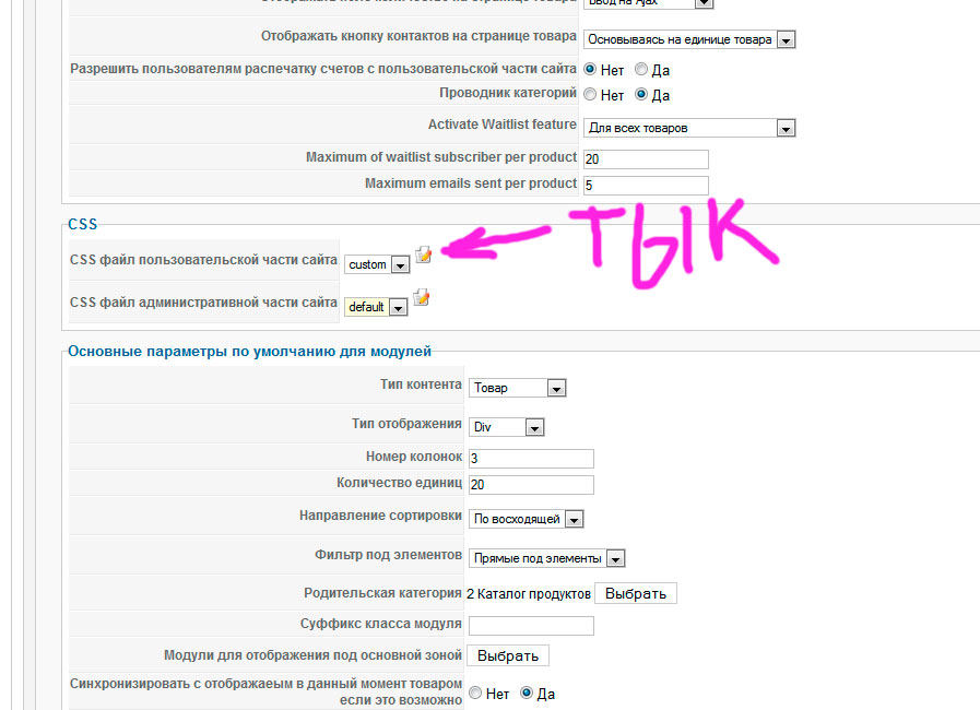

как\где включить отображение Кода(Артикула) товара?
(How to enable displaying Product Code?)
Как добавить альтернативный ксс в список в глобальных настройках-ксс-фронт_енд?
(How to Add alternativ CSS in list Configuration-CSS-Front_end?)
Last edit: 14 years 6 months ago by master_b.
  • Posts: 2293
  • Thank you received: 315
14 years 6 months ago #40033
необходио в CSS файле хикашопа найти такое свойство .hikashop_product_code_main
и убрать значение display: none.
Т.е. на странице товара артикул уже отображается, но его скрывает соответствующее значение CSS. Такое решение позволяет уменьшить количество if в коде и ускорить работу магазина.
Я здесь добровольно!

14 years 6 months ago #40034
смотрим и тыкаем в кнопочку
