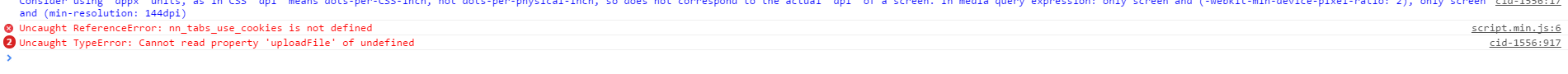

  • Posts: 102
10 years 11 months ago #210904
Кто-то ставил себе Hikamarket front-edition? Ставлю себе на локалку, всё работает зашибись, переношу на хостинг, слетает загрузка файлов с такой ошибкой

  • Posts: 102
10 years 11 months ago #211020
Да там проблема во фронтенд редакторе, отвалилась загрузка файлов с ошибкой приведенной на скриншоте, на локалке у меня всё робит....
  • Posts: 102
10 years 10 months ago #211821
В общем поправил косяк с невозможностью загрузки через фронтенд файлов, если кто столкнется - это конфликт скриптов, отключайте плагины по очереди и смотрите какой конфликтует, потом локально исправляйте.
