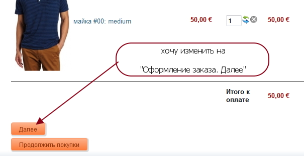

13 years 11 months ago #57705
Хотел изменить текст на кнопке "Далее" на "Оформление заказа. Далее". Сделал изменение в файле ru-RU.com_hikashop (директория language).
;checkout
HIKASHOP_CHECKOUT_CART="Корзина"
HIKASHOP_CHECKOUT_CONFIRM="Подтвердить"
HIKASHOP_CHECKOUT_STATUS="Состояние"
HIKASHOP_CHECKOUT_SHIPPING="Доставка"
HIKASHOP_CHECKOUT_PAYMENT="Оплата"
HIKASHOP_CHECKOUT_END="Конец"
HIKASHOP_CHECKOUT_COUPON="Купон"
HIKASHOP_CHECKOUT_LOGIN="Авторизация"
HIKASHOP_CHECKOUT_ADDRESS="Адрес"
NEXT="Оформление заказа. Далее"
CONTINUE_SHOPPING="Продолжить покупки"
THANK_YOU_FOR_PURCHASE="Спасибо за Вашу покупку."
На сайте изменений не произошло. Что я делаю не так?
