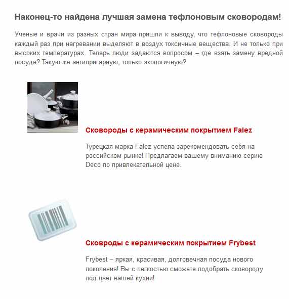

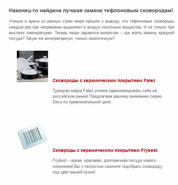

Добрый день! Возникла следующая проблема: при отображении списка категорий или товаров в виде "слева картинка справа описание" текст съезжает вниз и начинает отображаться с нижнего края картинки (скриншот прилагаю ниже). Нужно их выровнять. Джумла стоит 2.5.6, периодически сталкивалась с подобной проблемой в таблицах, но там достаточно прописать valign="top", и все встает, как надо. Здесь смотрела файл listing_img_desc.php - там уже неаписано, но не помогает...((((((( Помогите, пожалуйста, очень нужно!

вы умеет пользоваться Firebug? getfirebug.com/
с его помощью я например обнаружил что у вас в файле light3.css в первых строках есть такое правило:
html, body, div, span, applet, object, iframe, h1, h2, h3, h4, h5, h6, blockquote, pre, a, abbr, acronym, address, big, cite, code, del, dfn, font, img, ins, kbd, q, s, samp, small, strike, sub, sup, tt, var, center, dl, dt, dd, ul, li, fieldset, form, label, legend, table, caption, tbody, tfoot, thead, tr, th, td {
    border: 0 none;
    font-family: inherit;
    font-size: 100%;
    font-style: inherit;
    font-weight: inherit;
    margin: 0;
    outline: 0 none;
    padding: 0;
    vertical-align: baseline;
обратите внимание на последнюю строку - vertical-align: baseline;
если вы ее уберете -все станет на свои места.
ну или просто воспользуйтесь нормальными свойствами css. не стоит применять устаревшие теги.
Я здесь добровольно!
Last edit: 13 years 10 months ago by progreccor.
  • Posts: 32
13 years 10 months ago #63306
Большое спасибо, все действительно в этой строке заключалось, firebug пользую, но не сильна в css, поэтому не обратила внимания на эту запись.
