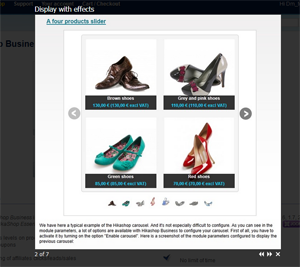

просмотр изображений товара в карточке товара:
1. бесплатная версия выскакивает pop-up окно с изображением товара, закрыл - посмотрел другое изображение
2. в бизнес-версии пишут есть карусель,но в демо вижу изображения нескольких товаров
интересует: в какой версии hikashop в слайдере (изображения одного товара из страницы товара) присутствуют стрелки (или другие значки)для листания изображений
подскажите плз, не могу разобраться
  • Posts: 540
  • Thank you received: 49
13 years 6 days ago #112163
карусель это слайдер товаров из категории, к просмотру изображений в карточке товара отношения не имеет, кстати надо будет посмотрет ьответы в английской ветке думаю подобный вопрос ни раз возникал
