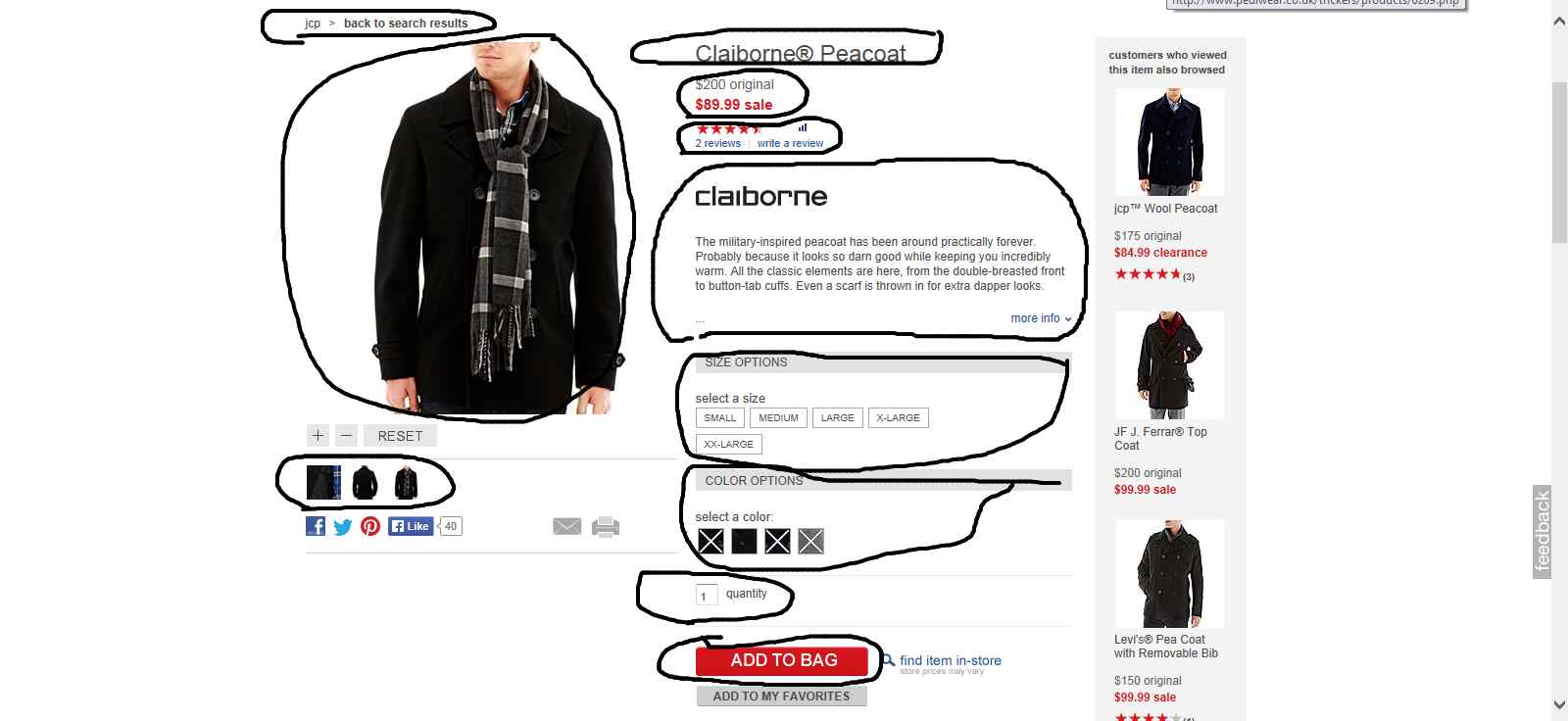

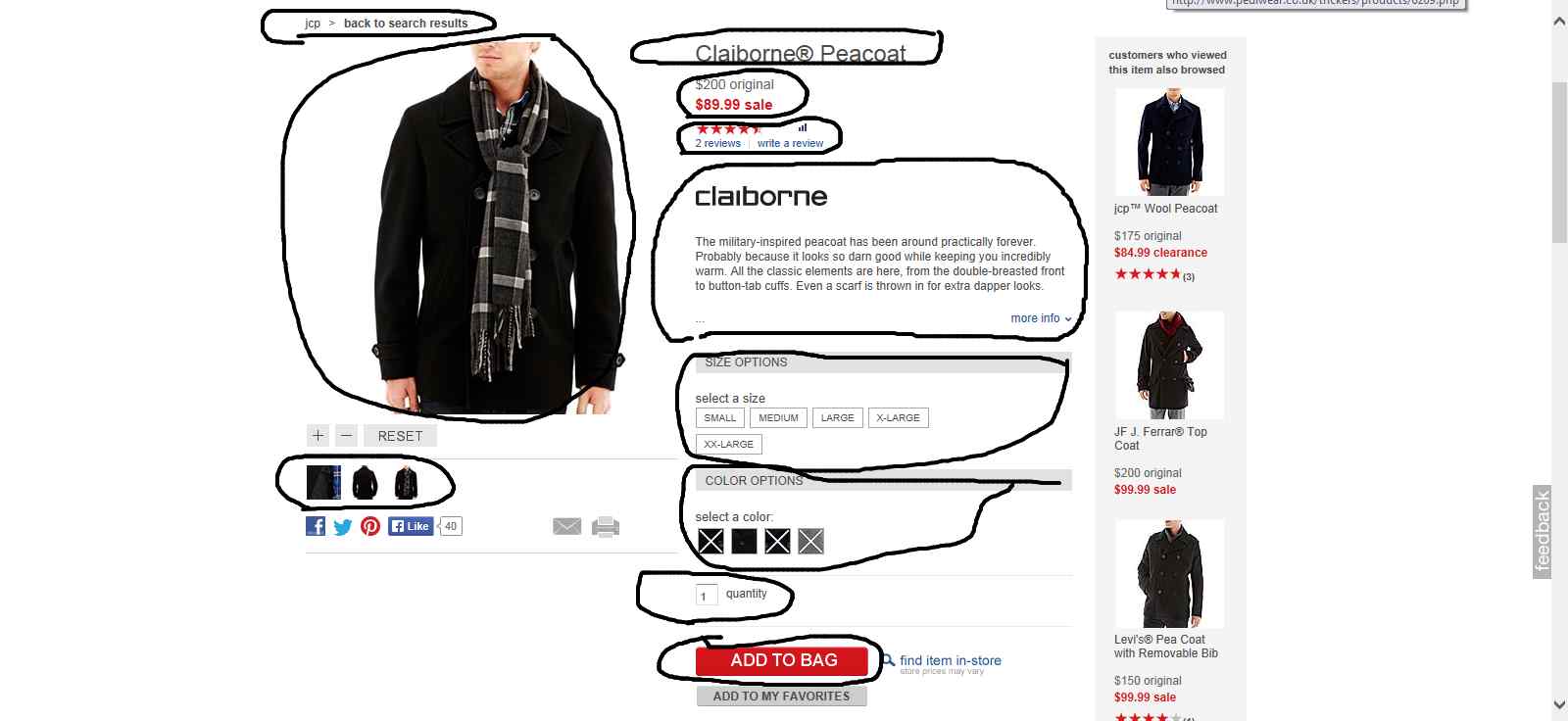

  • Posts: 105
12 years 8 months ago #136035
Подскажите возможно ли настроить вид карточки товара, что бы он был как на рисунке. Выделил те элементы которые нужно оставить на странице. Если не возможно все что мне надо оставить, то хотя бы по максимуму
В данном примере more info - работает как аккордеон, при клике выежает вниз дополнительная информация. Магазин jcp.com

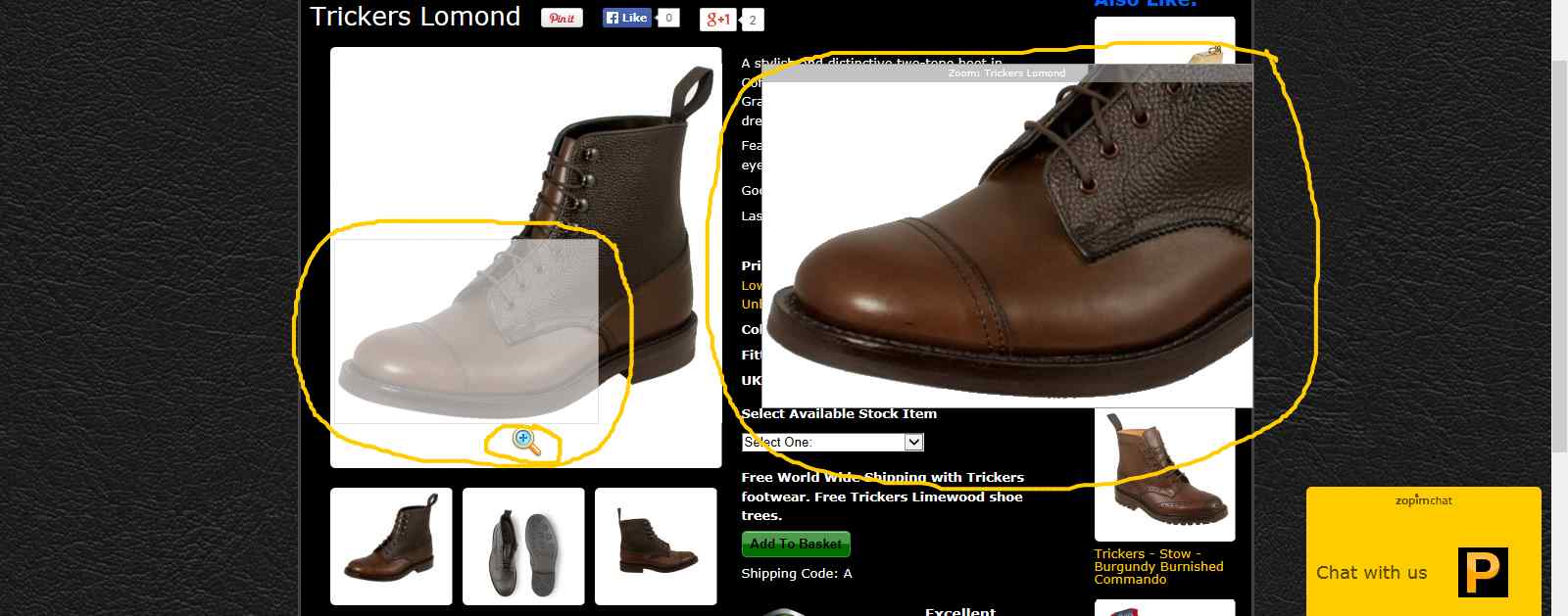

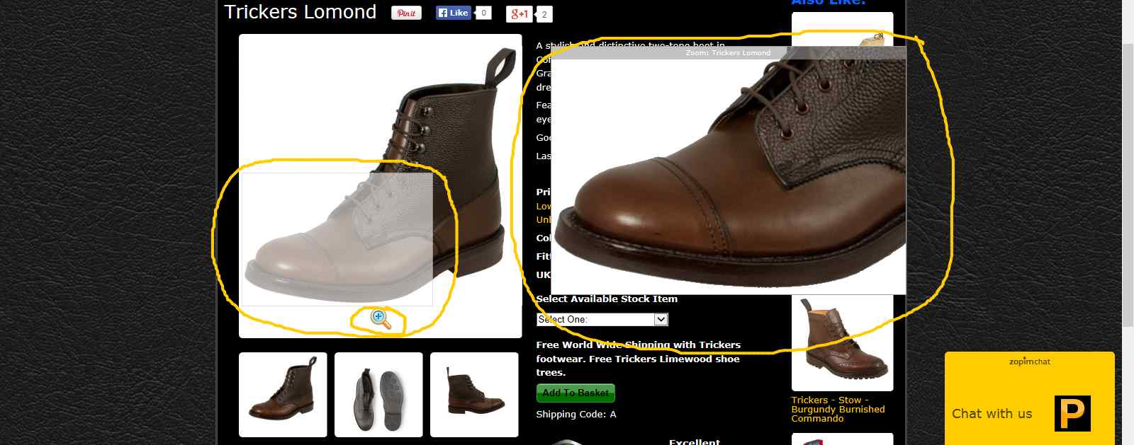

А зум был как на этом рисунке:

по карточке почти все делается через правку шаблона+цсс, по размерам и цветам подобное через варианты можно реализовать, для подробнее хз готовых решений не видел

Самый сложный вопрос это дополнительное поле c инфо справа как в jcp.com(первый рисунок - поле с Clairborne).
Не могу понять как его туда внедрить. Смысл в том что бы это поле было как краткое описание для товара, т.е. для каждого товара была своя инфа. И ее можно было импортировать и экспортировать.
