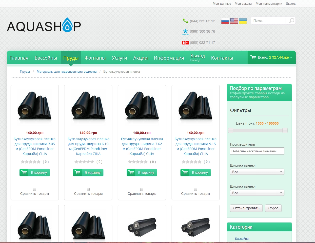

-- url of the page with the problem -- : aquamaster.in.ua/
-- Joomla version -- : 3.3.6
Модуль фильтра отображает характеристику которая не принадлежит этому разделу!
Нужно для каждого меню создавать свой отдельный фильтр ? Или есть способ отображать в фильтре только те характеристики которые относятся к тому отделу в котором он отображается ??

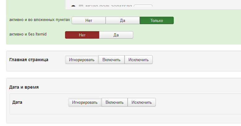

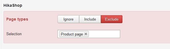

  • Posts: 30
11 years 9 months ago #180345
Если что, версия 4.13.2
Вроде бы делал так, как на картинке (это в Assignments)

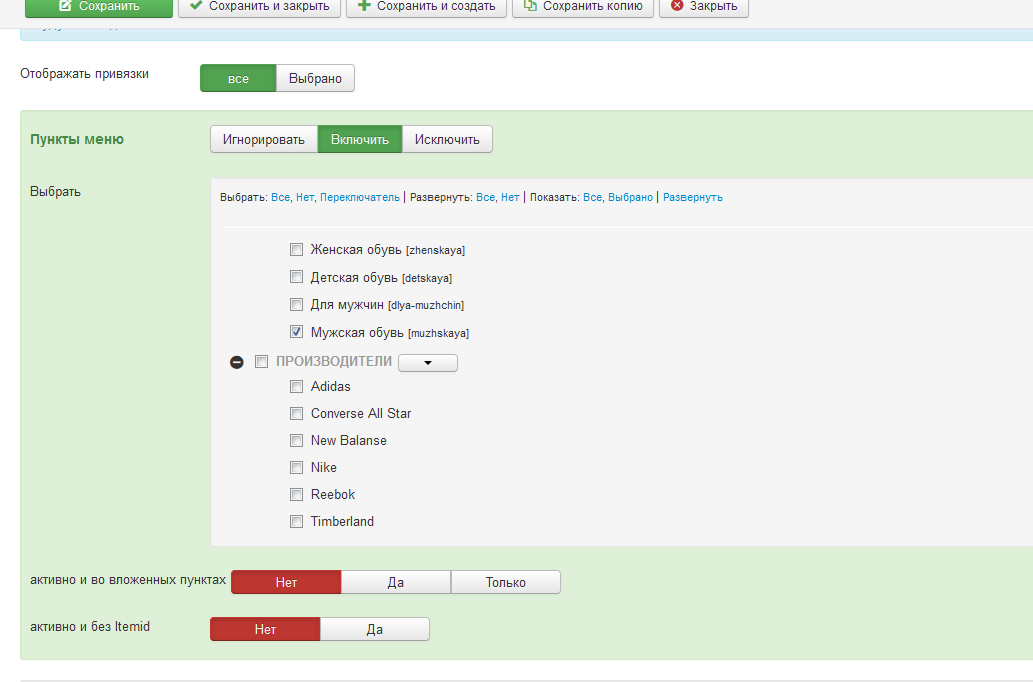

  • Posts: 2293
  • Thank you received: 315
11 years 9 months ago #180457
именно об отображении модуля на странице товара я и говорю.
если вы присвоите все категории пунктам меню, а затем уже присвоите модуль фильтра соответствующим пунктам меню, то на странице товара он появляться не должен
Я здесь добровольно!

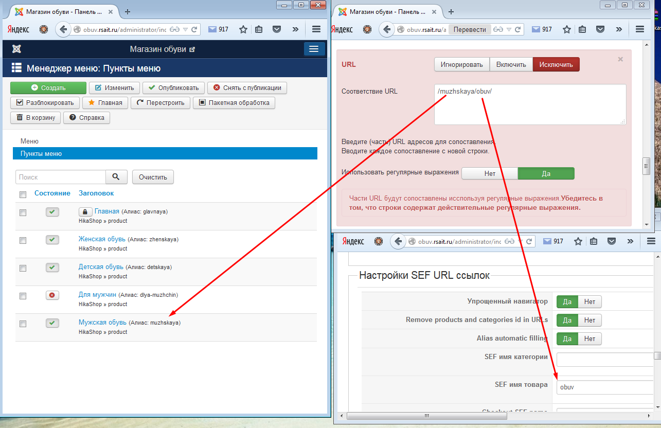

11 years 1 month ago #207931
Решил проблему с удалением модуля фильтра со страницы товара, с помощью расширения(free версия) от нонамбер www.nonumber.nl/extensions/advancedmodulemanager#download .
1 Ставиш на пункт меню нужный галчку
Last edit: 11 years 1 month ago by permsk.

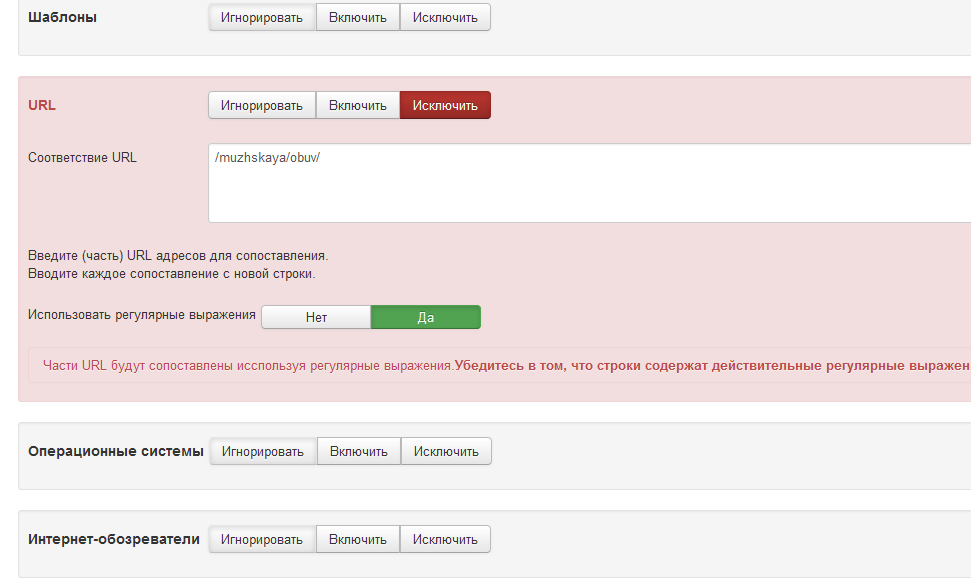

  • Posts: 101
11 years 1 month ago #207932
2. указываешь часть адреса со странички товара
