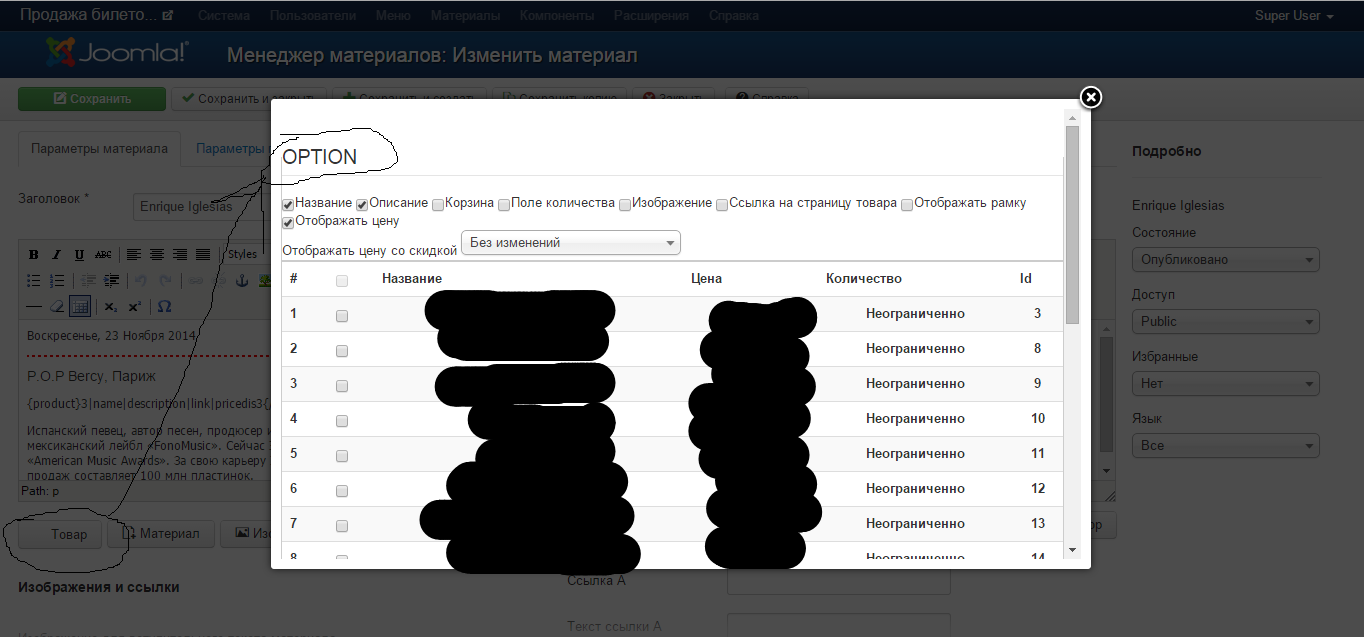

Всем привет!
столкнулся с проблемой, хочу добавить кнопку прямо в материал, есть привязка товара но нет добавить кнопку " в корзину" кто то сталкивался с подобной проблемой и как ее решить. Если есть код отдельно кнопки, буду признателен!

Третья опция "КОрзина" по идее должна рисовать кнопку "в корзину"

11 years 9 months ago #181848
Нет, она ставит просто значок корзины, пробовал.

Здравствуйте я разместил кнопку вот так {product 1000|cart|pricedis3|pricetax1} хотелось бы также разместить характеристику товара (варианты) но таким способом не пойму как. При чем если у товара есть варианты выбора то кнопка корзины меняется на сделайте выбор. Если нет способа в материал вставить характеристики то может быть можно вставить просто коменты к товару что бы покупатель мог сам написать.
