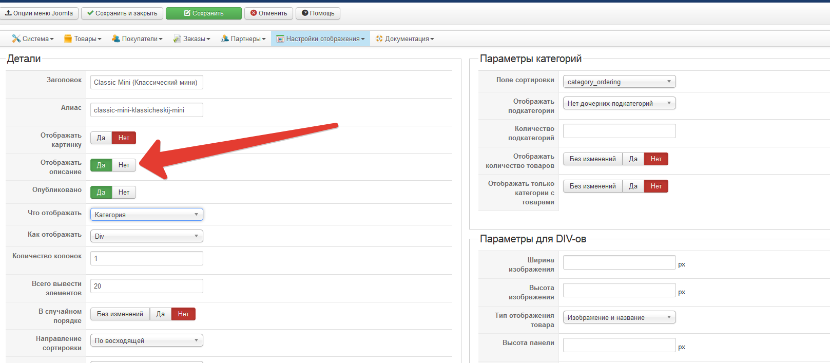

  • Posts: 21
11 years 7 months ago #189673
такой переключатель включен

  • Posts: 21
11 years 7 months ago #189678
не отображается описание категории :( .

а описание в самой категории есть?)
  • Posts: 21
11 years 7 months ago #189768
все заработало сегодня. это из-за кэширования вчера не показывало?
