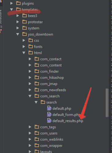

смотрим все совсем не там...
Вам нужен файл /templates/ваш шаблон/html/com_search/search/default_result.php
Там все можно поправить.
ОБычно переменная $result->id в этом месте содержит id найденного товара.
А через id товара можно получить все его характеристики, в том числе и цену.
