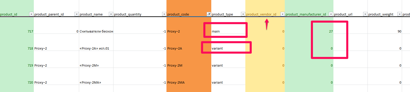

В общем решил сравнить цены поставщика и свои. Как обычно легко это делается экселем. Экспортировал товары открыл экселем, но вот незадача. Отсортировал по производителю, но обнаружил что если у товара есть варианты, то в таблице производитель не ставтиться и в сортировку по полю производитель эти товары не попадают.
Обратил внимание что есть поле product_vendor_id - думаю может оно мне поможет, но оно везде 0 и я даже не пойму откуда его в карте товара заполнить.
В общем подскажите как же товар и его варианты отнести к конкретному производителю????

Пока решил через базу данных, формируя запрос экселем и вводя потом в phpadmin
UPDATE `_hikashop_price` SET `price_value`= 1964 WHERE `price_product_id` = 718;
