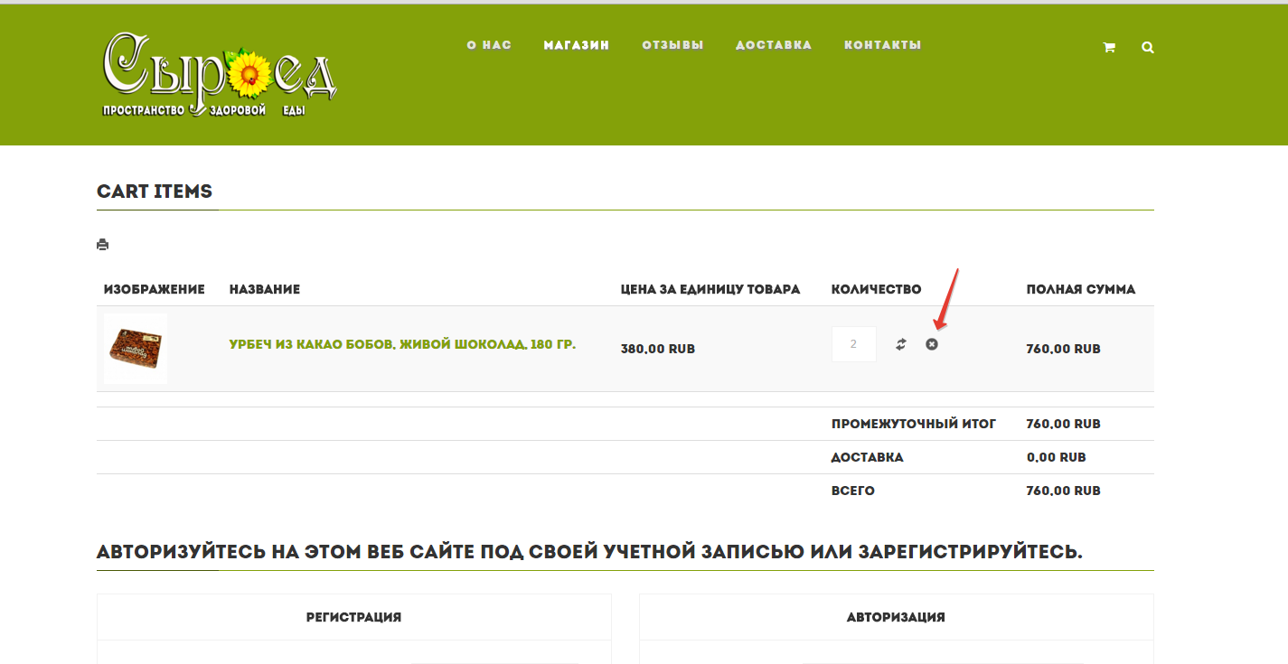

Здравствуйте, уважаемые.
Не могу понять в чем дело - отсутствует кнопка удалить в аякс корзине. :blush:
Помогите, пожалуйста., может у кого уже было такое.
Кстати, вот пациент сыроед24.рф
Заранее, спасибо. B)

10 years 10 months ago #219824
Этой?
Я здесь добровольно!

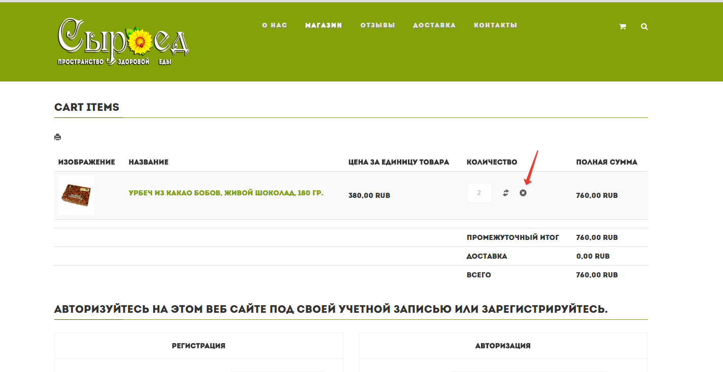

  • Posts: 7
10 years 10 months ago #219825
Нет,
s58.radikal.ru/i162/1511/df/cb9fa64824b5.png
в корзине (справа сверху)
  • Posts: 2293
  • Thank you received: 315
10 years 10 months ago #219827
У вас проблемы с css. Кнопка есть только у нее ширина равна нулю.
Попробуйте добавить вот это правило
td.hikashop_cart_module_product_delete_value.hikashop_cart_value {
  width: 12px;
  • Posts: 7
10 years 10 months ago #219871
Progreccor, спасибо большое))) помогло.
  • Posts: 7
10 years 10 months ago #219880
И еще одна проблемка, при добавлении в ту же корзину товаров много товаров, не выводиться кнопка оформить заказ
s017.radikal.ru/i410/1511/dd/51d0020739ca.jpg
  • Posts: 2293
10 years 10 months ago #219905
и как вы предлагаете это решить если там кончился экран?
