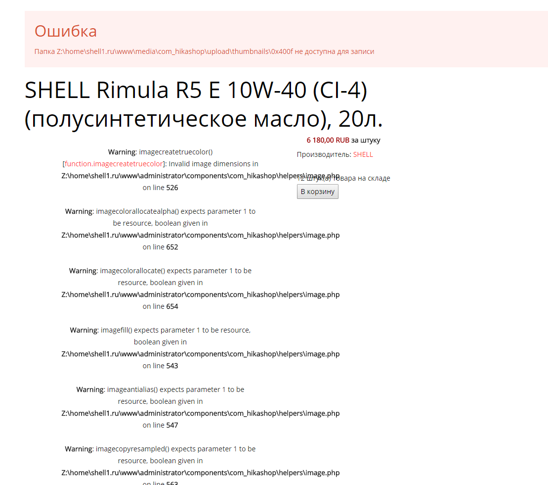

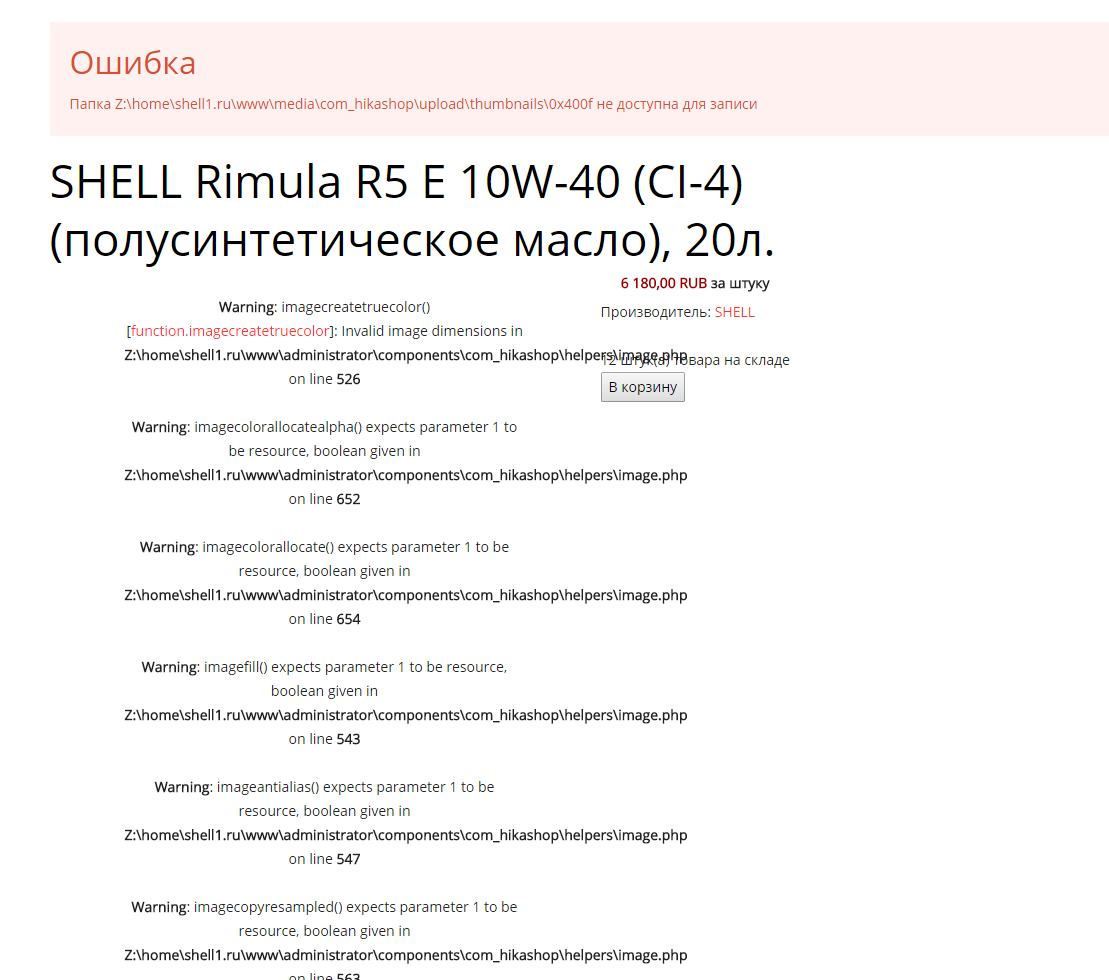

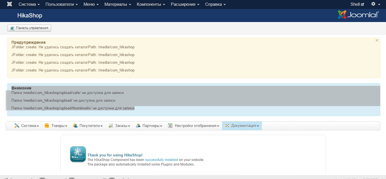

Доброго времени суток! Приобрели бизнес версию. Накатила на сайт, все полетело. Восстановила бекапы, начала копаться. Обновила сначала joomla с 3.4.0 до 3.4.5. Все нормально-сайт адекватно работает со стартовой версией HikaShop 2.2. Обновила стартер hikashop до 2.6 и все полетело. Срин прилагаю. Помогите, пожалуйста!!!

10 years 10 months ago #220047
у вас проблемы с разрешениями которые вы выставили на папки.
Там написано четко - папка не доступна для записи.
Так что это вопрос не хика а хостинга

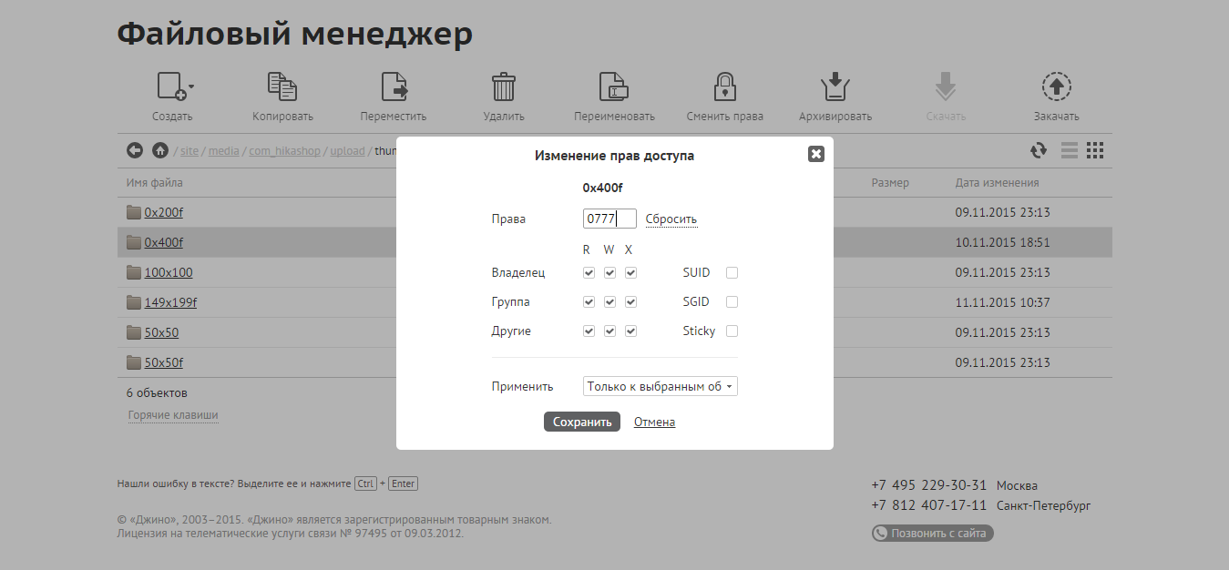

10 years 9 months ago #220217

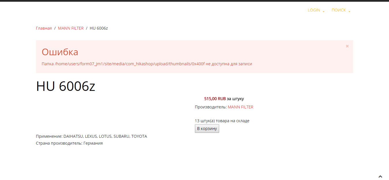

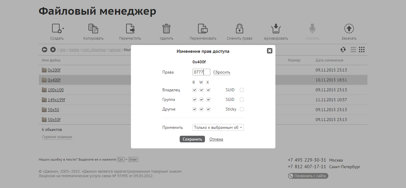

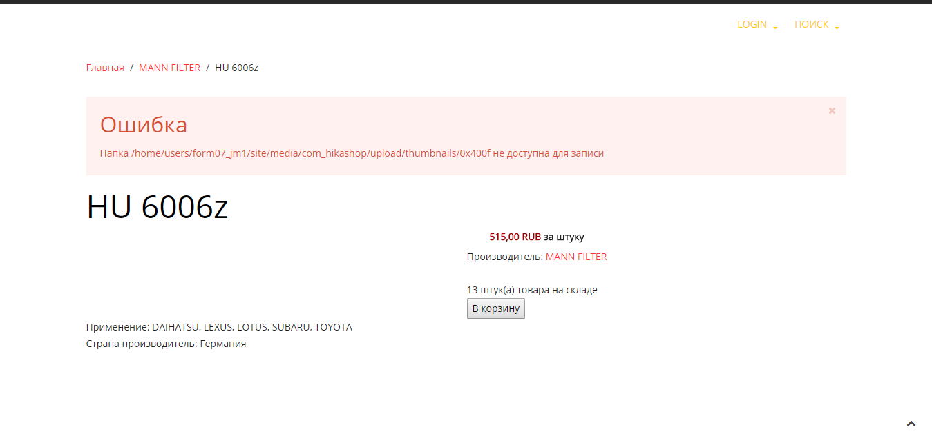

На хостинге говорят-проблема с плагином. Путь в ошибке указывает на папку, которой нет
. У меня была папка 0x200f, а 0x400f - нет. Создала ее вручную, выставила права 777, но ошибка сохраняется.

  • Posts: 45
10 years 9 months ago #220222
Со стартером проблему решила, обновляюсь до бизнес-версии. Опять ошибки...
Права 777 на все каталоги в папке media

  • Posts: 45
10 years 9 months ago #220773

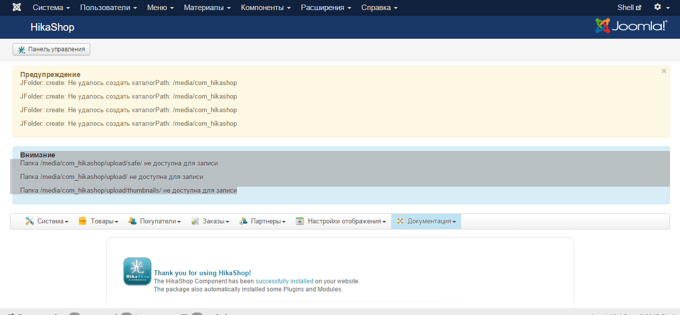

При попытке загрузить изображение:
Предупреждение
JFolder::create: Не удалось создать каталогPath: /media/com_hikashop
Внимание! Не удалось переместить файл!
  • Posts: 2293
  • Thank you received: 315
10 years 9 months ago #220790
у вас проблемы с правами на файлы.
Для того чтобы помочь нужен доступ на хостинг.
У вас неправильно выставлены права - из-за этого все проблемы
