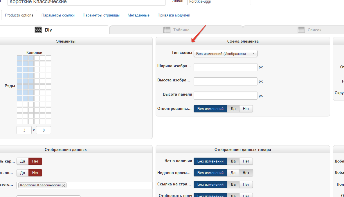

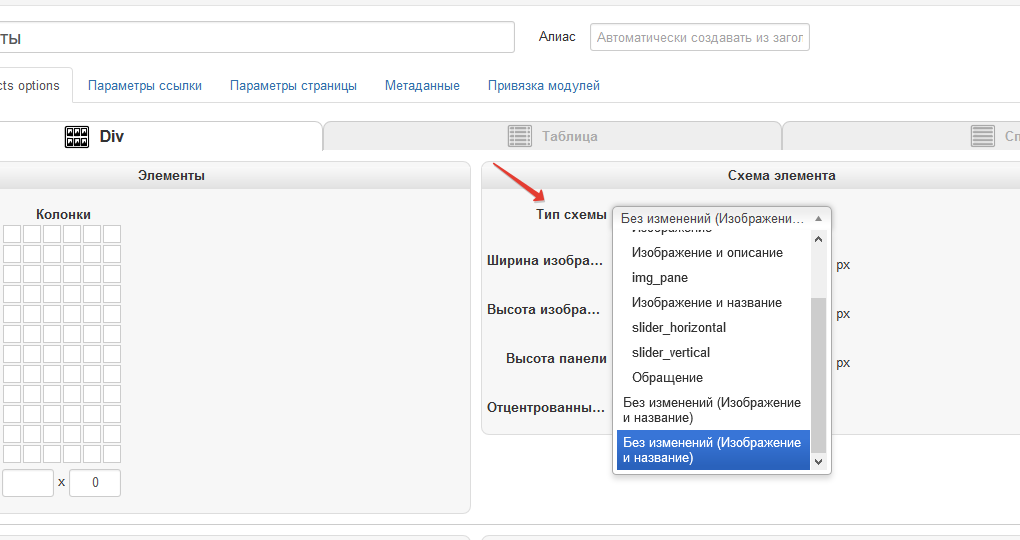

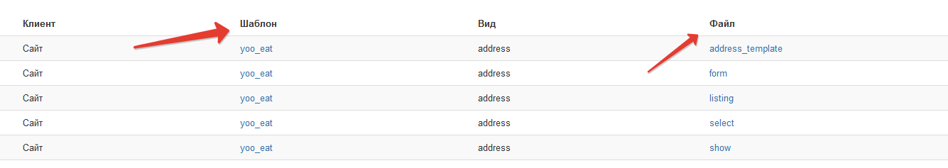

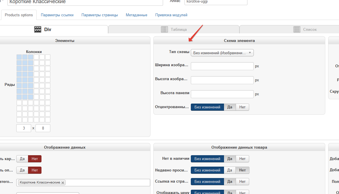

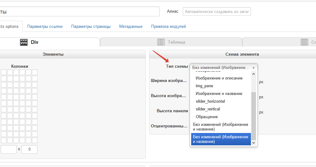

Начал использовать перевод almika.
Первые замечания. В нашем случае layout - это шаблон, ни в коем случае не "схема".
almika! Давайте не будем изобретать новые термины и переиначивать то, что было уже сделано?
На скриншоте - это не тип схемы. Это либо "тип шаблона", либо просто "шаблон"
В заголовке этого окна - "конфигурация элемента" (по аналогии с вашим же "конфигурация рамки элемента")
или "параметры элемента"
Я здесь добровольно!

progressor, спасибо за замечания
Немного занята сейчас плагином, как освобожусь, все внимательно посмотрю и исправлю.

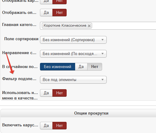

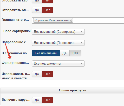

Группа переменных, связанных с термином 'sub elements'. Используется для фильтров как категорий, так и товаров, поэтому перевод 'element' как 'элемент' думаю оставить.
В то же время 'sub element' при переводе на русский считаю тавтологией, поскольку 'элемент' само по себе обозначает составную часть чего-либо.
Можно, конечно, перевести как 'дочерний элемент', но, поскольку переменная используется как lable (а не description), надо сокращать длину.
'Подэлемент' - нет в русском языке, 'под элемент' - здесь 'под' как предлог, то есть неверно.
Поэтому, так:
DIRECT_SUB_ELEMENTS="Direct sub elements"
ALL_SUB_ELEMENTS="All sub elements"
SUB_ELEMENTS_FILTER="Sub elements filter"
CHANGE_SUB_ELEMENT_FILTER_TO_REORDER_ELEMENTS="You can change the top right sub element filter to 'Direct sub elements' in order to reorder elements"
DIRECT_SUB_ELEMENTS="Прямые элементы"
ALL_SUB_ELEMENTS="Все элементы"
SUB_ELEMENTS_FILTER="Фильтр элементов"
CHANGE_SUB_ELEMENT_FILTER_TO_REORDER_ELEMENTS="Чтобы изменить порядок элементов выберите 'Прямые элементы' в фильтре элементов справа вверху"
Я бы перевел как "показывать". Это будет более коротко и информативно

progreccor wrote: SUB_ELEMENTS_FILTER="Фильтр элементов"
Здесь слово "фильтр" я просто оставила как есть. Меня тоже напрягают длинные фразы, которые обрезаются при показе, особенно, в настройках меню, что и видно на вашем скриншоте.
Вся беда в том, что нет "description" для этих переменных, только "lable". Если бы было и то, и другое, то можно было бы поработать над сокращением "lable", подробно всё описав в "description", в котором можно было бы вообще хранить сразу и английское и русское описание :)
Я подумаю и постараюсь сократить там, где это возможно без потери смысла.
Всем успехов

Что касается "фильтр подэлементов", то я уже сказал, здесь будет адекватным просто "показывать". Оно и по смыслу подходит и по отображению

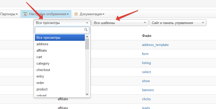

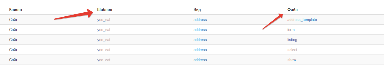

10 years 8 months ago #224820

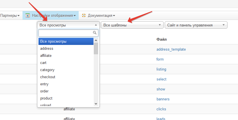

Здесь я предлагаю заменить "все шаблоны" на "все шаблоны Joomla"
и "все просмотры" на "все разделы"
Насчет "разделов" не совсем уверен. Но "просмотры" здесь совсем ни к чему. Это неверный перевод.
  • Posts: 2293
  • Thank you received: 315
10 years 8 months ago #224821
ЗДесь тоже самое "Шаблон" поменять на "Шаблон Joomla"
"файл" поменять на "шаблон hikashop"
"вид" поменять на "раздел"
ну или предложите свой вариант для "раздел"
Last edit: 10 years 8 months ago by progreccor.

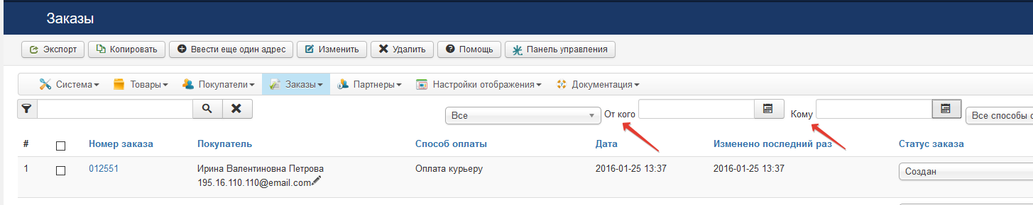

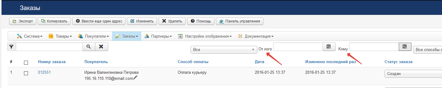

заметил вот такой косяк:
там где стоят даты - поля "от кого" "кому"
а должно быть "от" и "до"
  • Posts: 382
  • Thank you received: 77
10 years 7 months ago #228233
Добрый день!
Практически весь перевод был включен в последнюю версию 2.6.1
Но, появилось ещё много новых непереведенных переменных.
Все ваши замечания и исправления очень важны.
Прошу простить, если где-то я ошиблась по невнимательности (или глупости)
Спасибо, progressor!
FROM="От"
TO="До"
Здесь пока напишу. Исправлю в новой версии перевода.
Всем удачи!

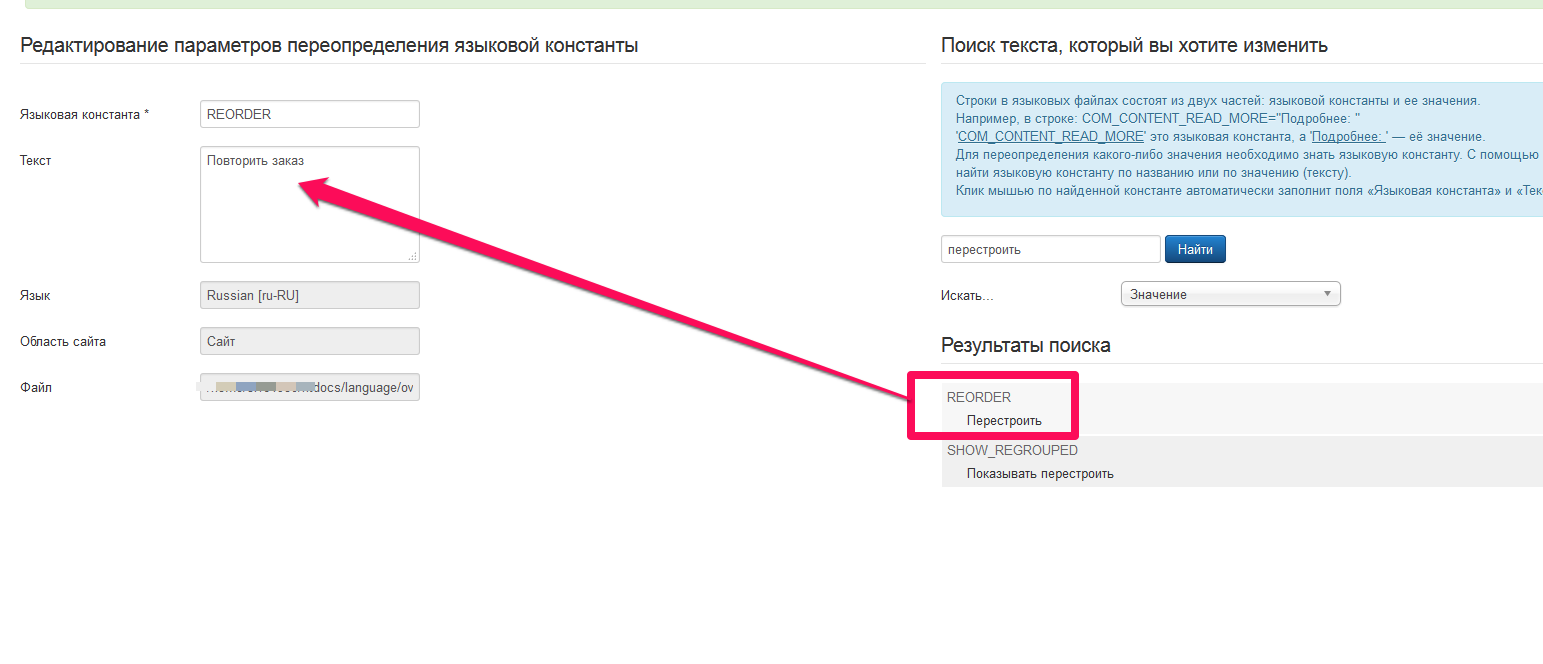

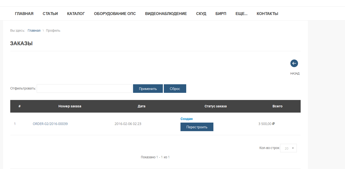

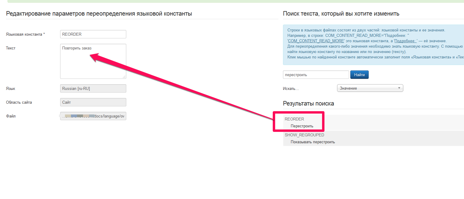

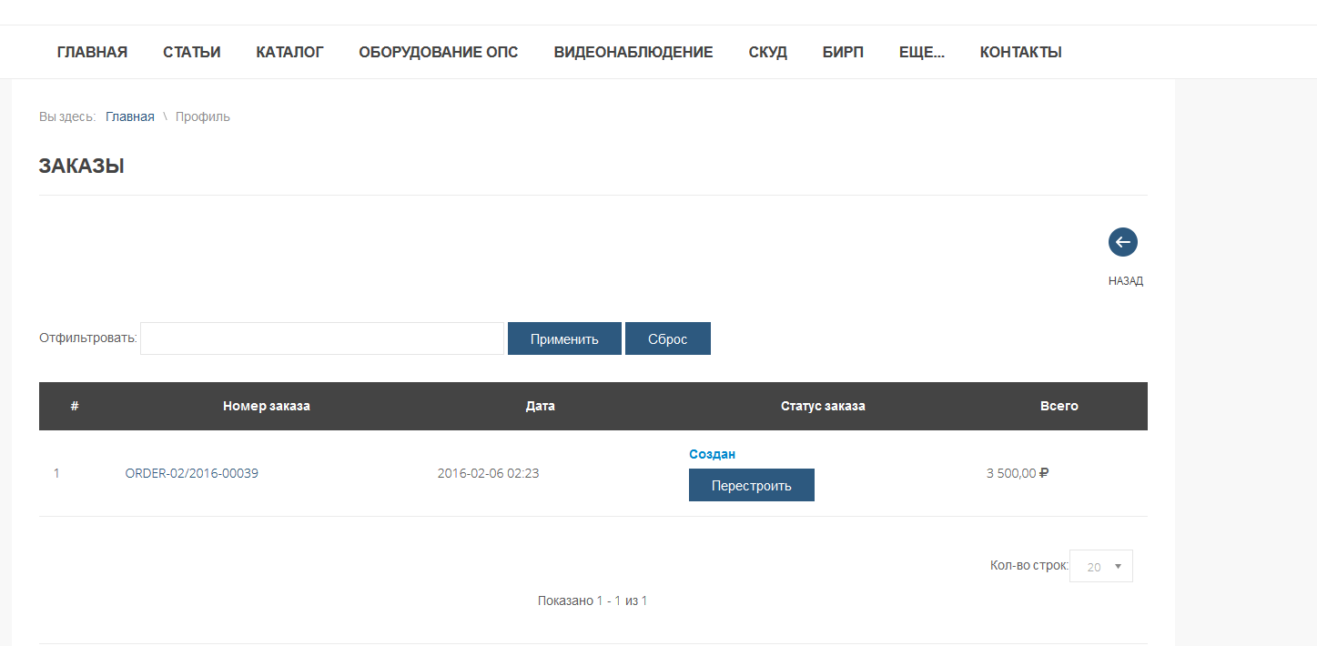

В корзине клиента кнопка "REORDER" имеет перевод "Перестроить" ну совсем уж далекий от смысла кнопки. Я так понимаю, что это кнопка "Повторить заказ"?
Если ни чего не помогает, прочтите наконец инструкцию.
Опыт растет прямопропорционально количеству выведенного из строя оборудования.
  • Posts: 2293
10 years 7 months ago #229081
Скриншот можно?
  • Posts: 241
  • Thank you received: 14
10 years 7 months ago #229084
я переопределил константу
