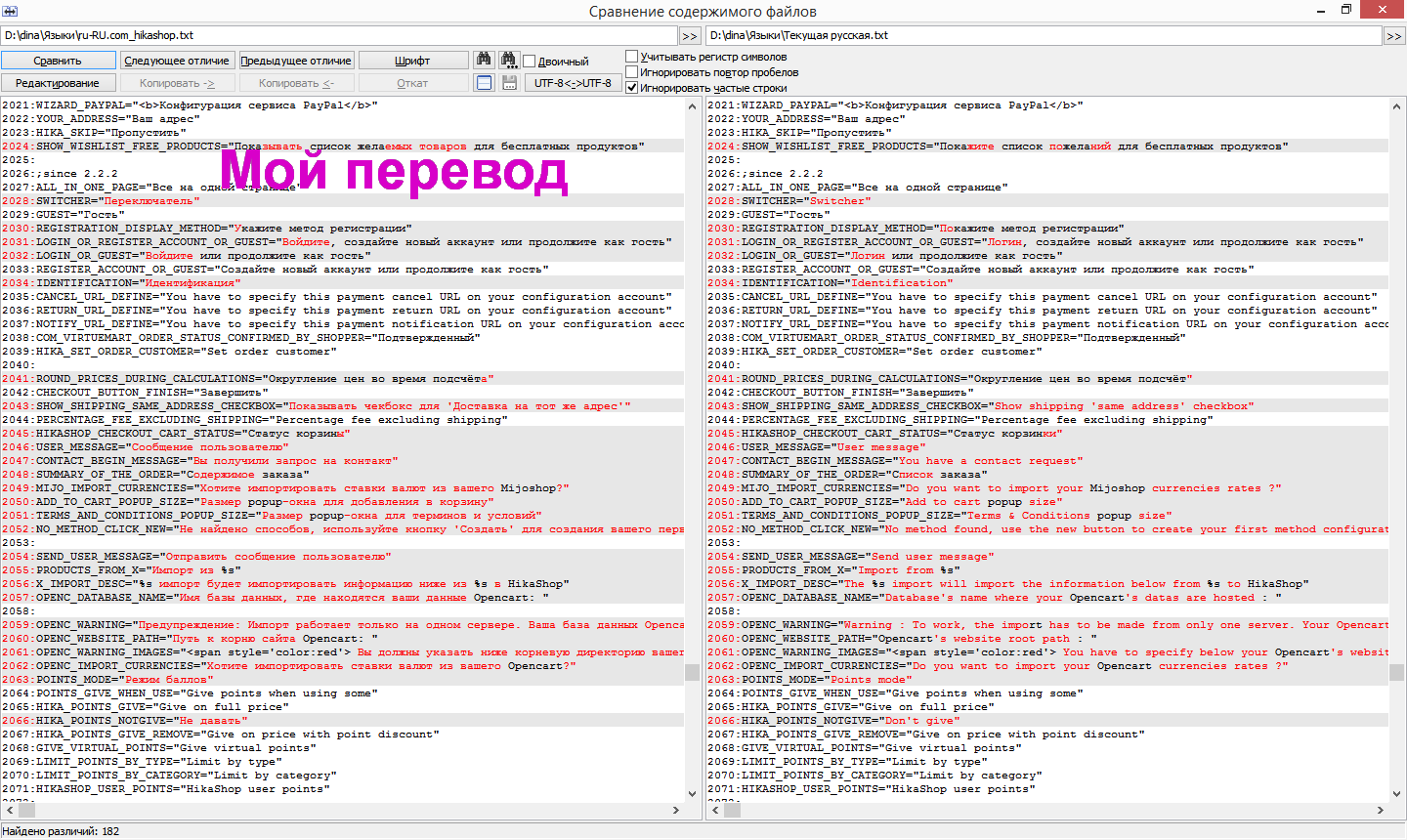

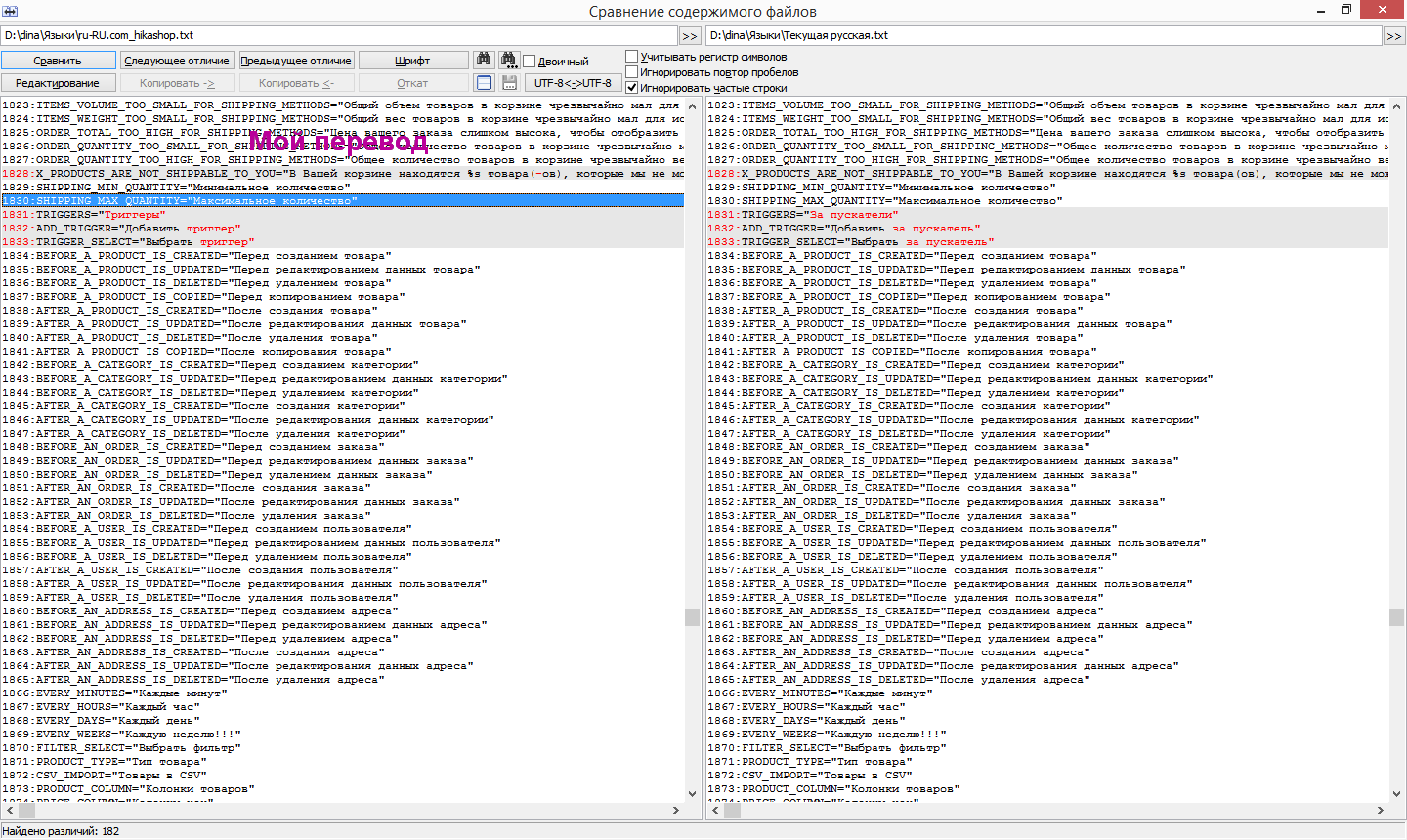

10 years 9 months ago #220603
progressor,
В моём переводе точно нет слова "запускатель". И я многие вещи не правила. В основном я переводила то, что не было переведено и кое-где поправила синтаксические ошибки и совсем уж топорные фразы.
Вот два скриншота сравнения. Слева - мой перевод, справа то, что было.

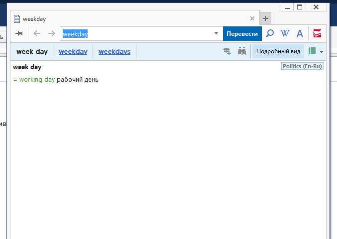

WEEKDAY="Выходной"
С чего бы это weekday стал выходным? Это же рабочий день!

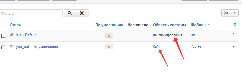

FRONT_END="Лицевая часть сайта"
BACK_END="Административная часть сайта"
В джумле есть устоявшиеся термины для обозначения обеих частей сайта.
Надо привести перевод в соответствие с терминами джумлы:
