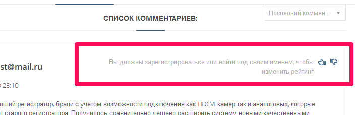

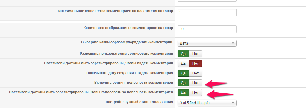

В общем решил протестировать комментарии и голосование по его полезности, почему-то требует регистрации пользователя, хотя есстественно тестирую от зарегистрированного пользователя и авторизованного на сайте...
В чем может быть проблема.

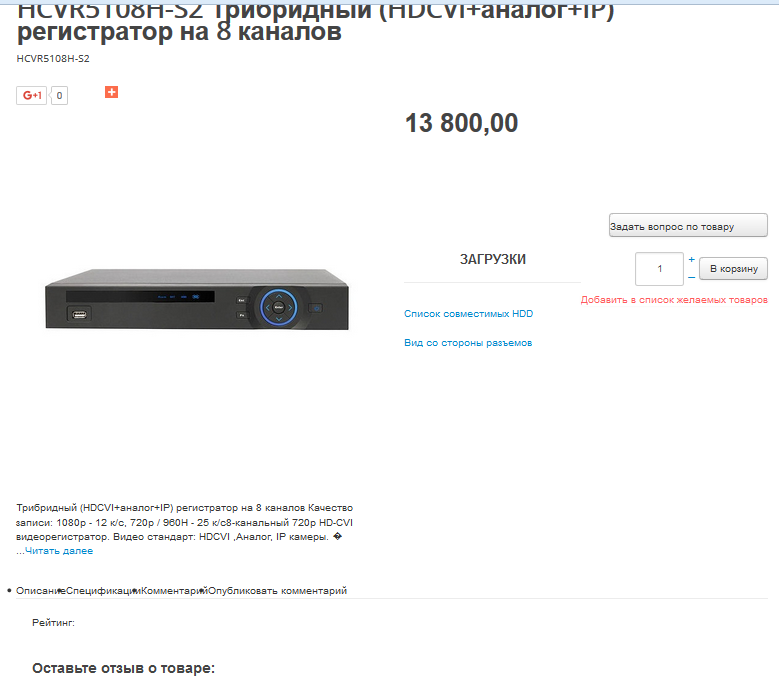

  • Posts: 241
  • Thank you received: 14

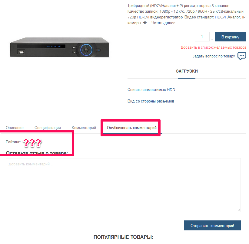

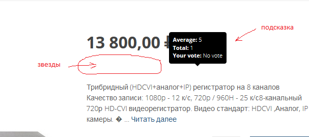

10 years 7 months ago #228208
Оживлю тему :)

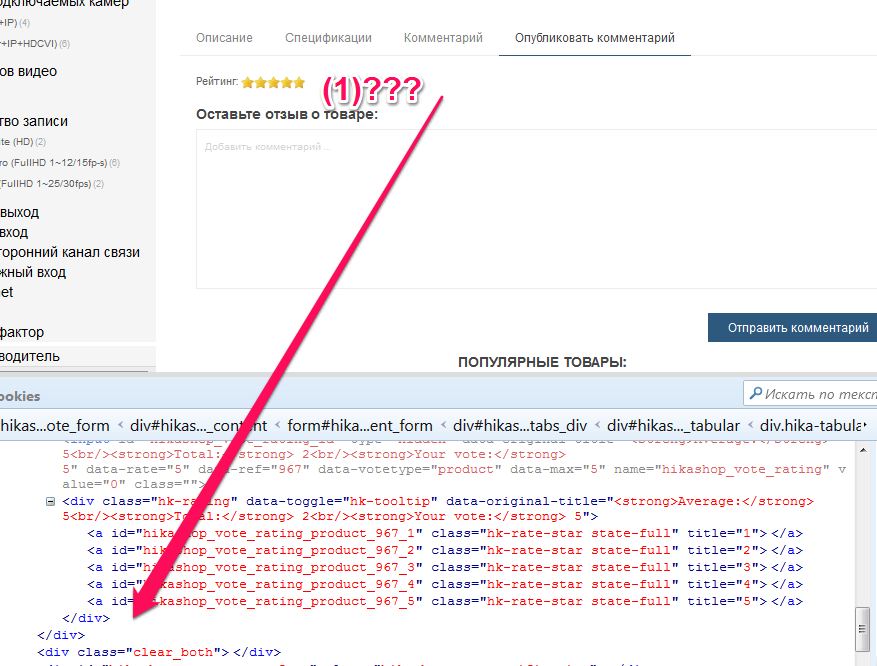

В общем голосовалка по коментам заработала сама по себе (видимо после обновление на 2..6.1)
но вот Куда делся рейтинг ??? и где его кнопочки (звезочки?)

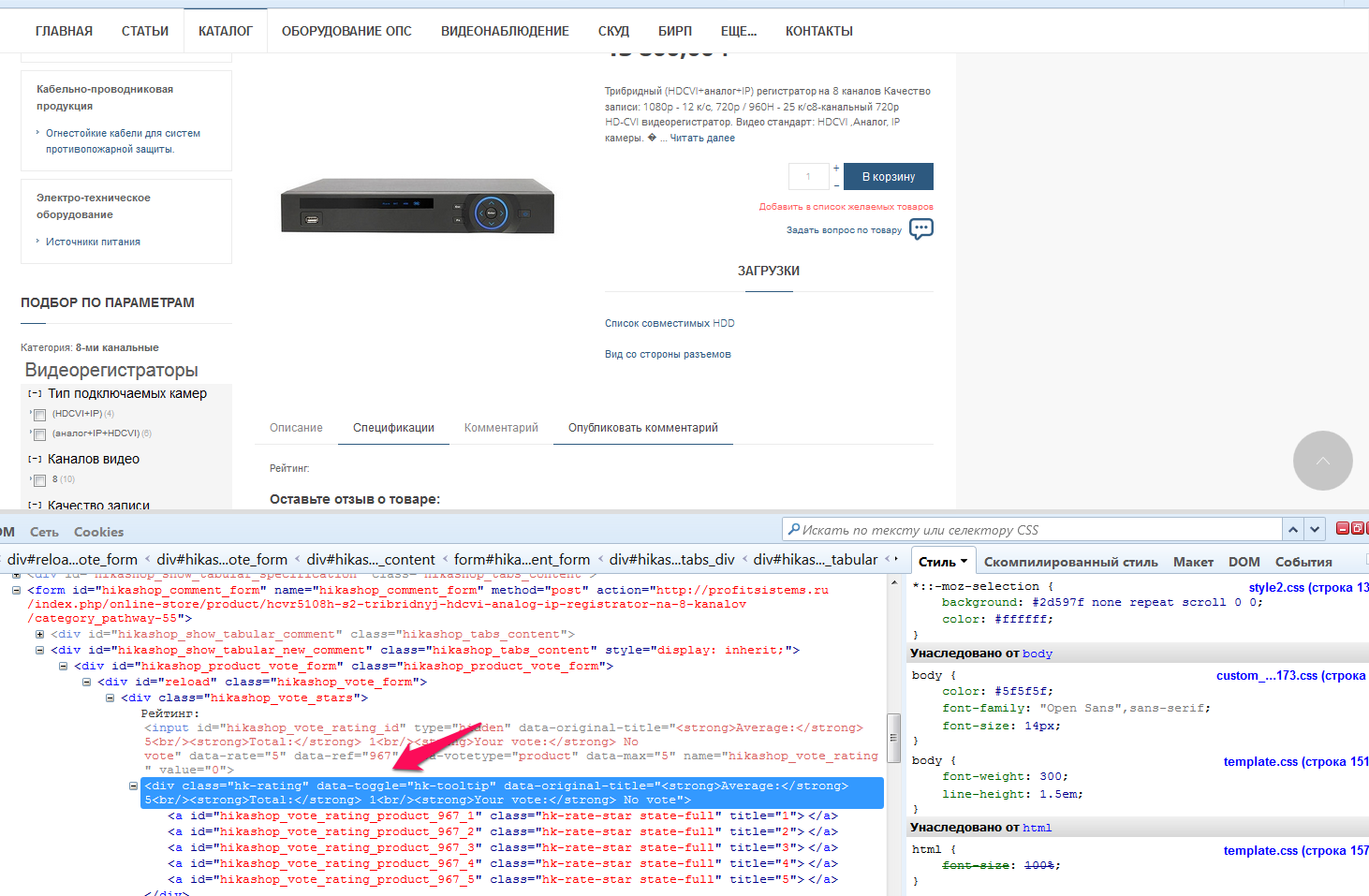

  • Posts: 382
  • Thank you received: 77

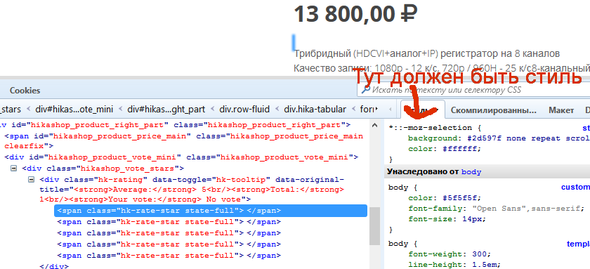

10 years 7 months ago #228212
У вас что-то со стилями.
Для звездочек, например, класс CSS hk-rate-star, его у вас нет в CSS. Посмотрите Firebug-ом сами.
Если вы выбрали CSS для фронта - нет, то должны сами прописывать все стили для Хикашоп.
Если хотите использовать встроенные стили Хика, выберите default.
Если создаете свои стили на основе Хика, то custom.
Удачи!

  • Posts: 382

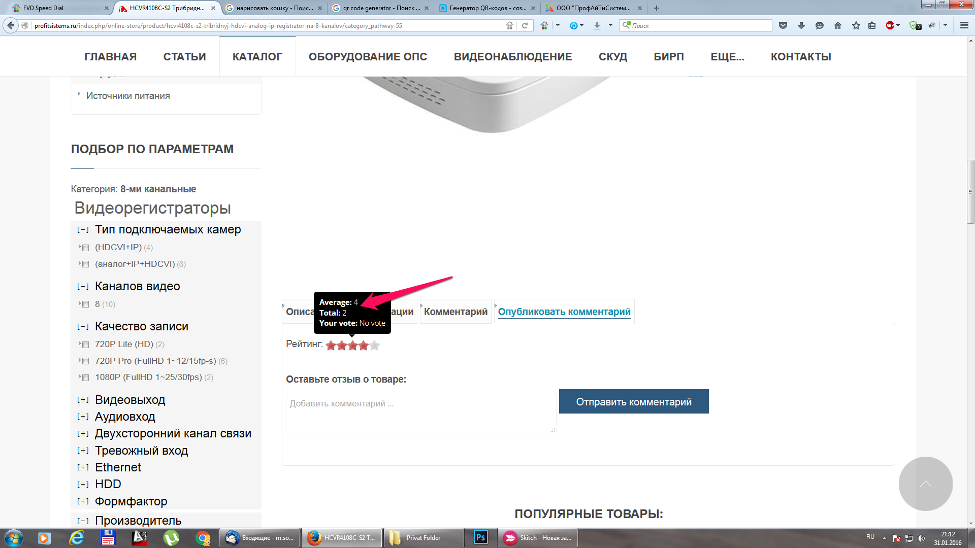

10 years 7 months ago #228271

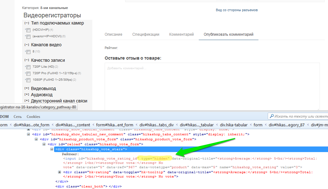

То, что вы показываете - hidden класс, это подсказка, она появляется у вас при наведении.
Я говорю о самих звездочках. Нет для них стилей.
Переключите на protostar и проверьте. Если покажет рейтинг, значит с настройками все в порядке, проблема в шаблоне.
Если нет, то ищите почему стили не подгружаются.

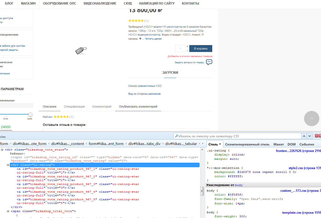

  • Posts: 241
10 years 7 months ago #228288

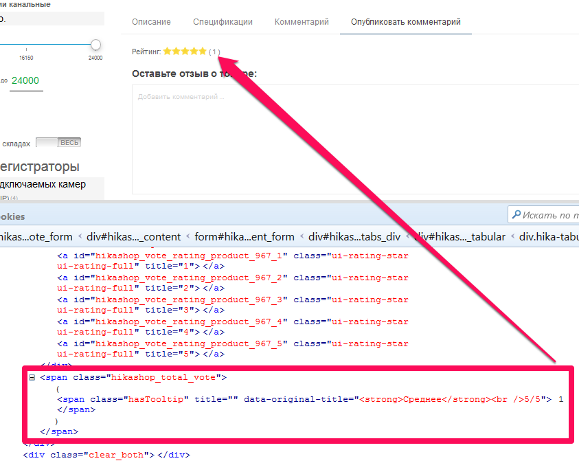

Че-то я совсем запутался.. Раньше звездочки были, просто комменты не голосовались и я ни чего не делал (вроде) кроме как обновлялся. Перед обновой я всегда делаю рез копии на локалхост. Посмотрел на локал хосте - звездочки есть.
Только класс там другой в место hk-rating - ui-rating
Это на локалхосте
вот на сайте
На протостаре не отображаются,
Блин, можно по подробней подсказать где смотреть этот default...???

10 years 7 months ago #228292
если было UI а стало HK - значит хикашоп поменял стили.
конечно хика по подлянски поступила, если это действительно так... - я не обновлялся еще - сижу на 2.6.0
вот новые стили css

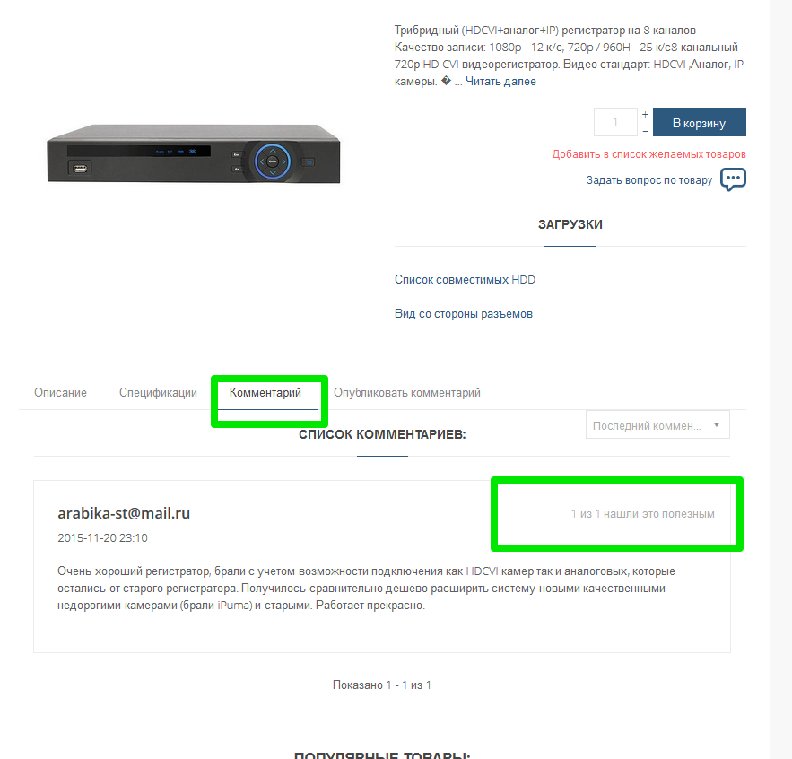

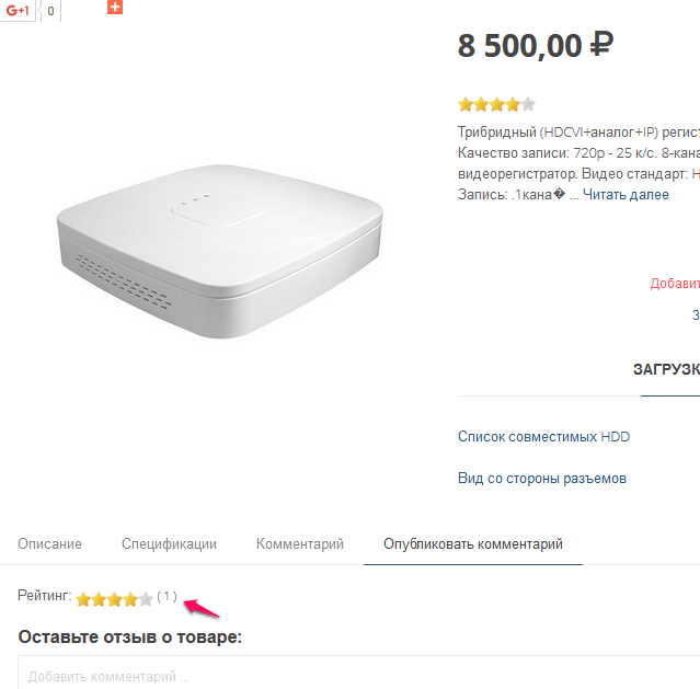

  • Posts: 241
10 years 7 months ago #228302
Вставил код - звездочки показались. Количества голосов теперь нет Вот скрин как было до обновы
которые в скобочках теперь их нет? ТОже стили или настройки? вроде проверил настрйки там такого нет.

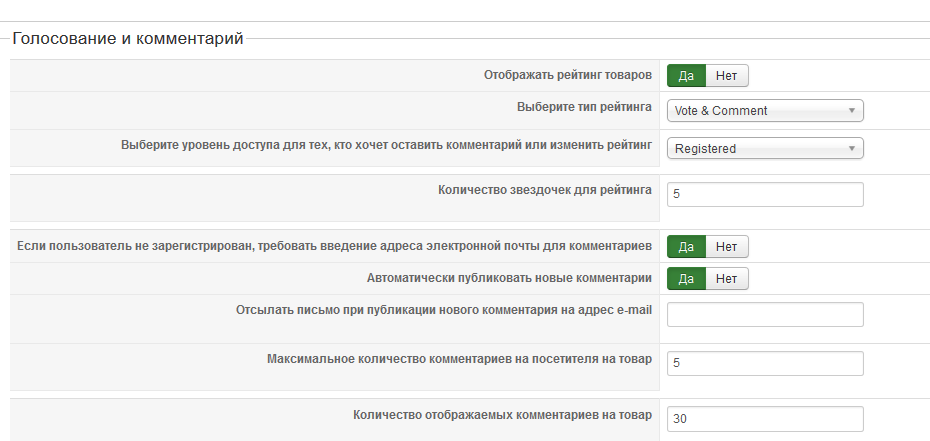

Если в настройках отображения "CSS файл пользовательской части сайта" выставить по дефолту то естественно css слетают и все равно в скобочках рядом не пишет. В обоих случаях пишет только в подсказке и то на английском....

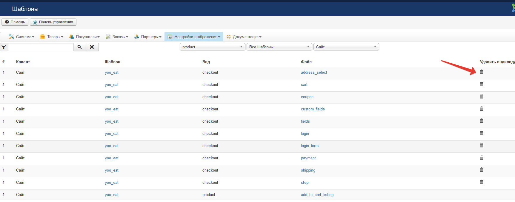

  • Posts: 382
10 years 7 months ago #228340
Обратите внимание на переопределения!
Либо смотрите через Конфигурация->Настройки отображения->Шаблоны.
Либо в вашем шаблоне в папке \html\com_hikashop.
Какие у вас переопределения?
Есть "vote / mini" или "vote / form"?
Сравните ваши переопределения с теми, которые по умолчанию должны быть.
Версии этих файлов довольно сильно отличаются в 2.6.1 и 2.6.0.
Для начала можете переименовать их и проверить отображение.
Удачи!
The following user(s) said Thank You: mk73
