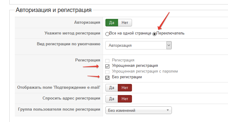

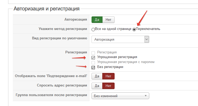

Делаю так, в конфигурации Хики в настройках оформления заказа:

10 years 7 months ago #228895
вот такой вариант вас разве не устроит?
есть выбор - без регистрации или же регистрация.
Я здесь добровольно!
The following user(s) said Thank You: IGrock
  • Posts: 76
  • Thank you received: 9
10 years 7 months ago #229025
Да, спасибо, это похоже на то, что нужно.

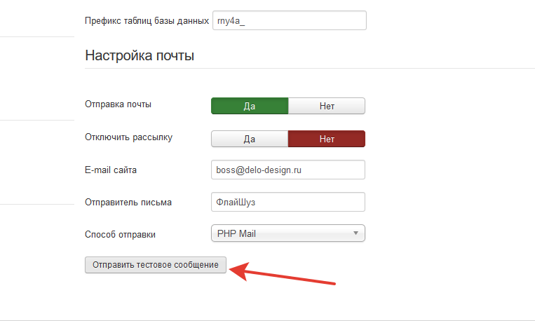

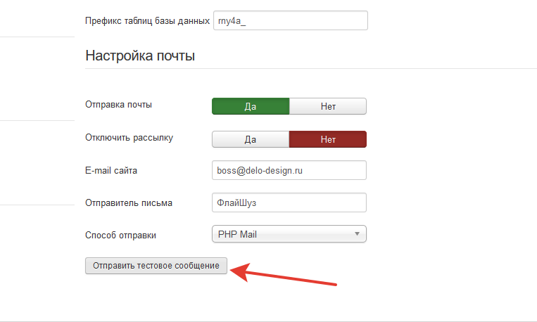

А у меня вопрос по теме. Поверяю работоспособность регистрации на сайте через hikashop. Выдается после регистрации сообщение что успешно все прошло, на почту отправлено письмо, но письмо на почту так и не приходит. А без активации зарегистрированный аккаунт система не видит, хотя он существует в категории Покупатели. Как настроить правильно?
  • Posts: 2293
  • Thank you received: 315
9 years 9 months ago #256496
а у вас вообще с сервера приходят письма?
