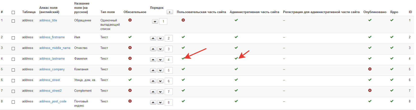

9 years 10 months ago #247681
Скриншот настроек доп полей
Я здесь добровольно!
  • Posts: 101
9 years 10 months ago #247707
  • Posts: 2293
  • Thank you received: 315
9 years 10 months ago #247708
в этой части у вас что стоит?
  • Posts: 101
9 years 10 months ago #247712
два прочерка, их нет этих настроек для полей типа "продукт"," элемент" и "запись", есть только для "адреса" и прочих
prntscr.com/c6huu1
Last edit: 9 years 10 months ago by permsk.

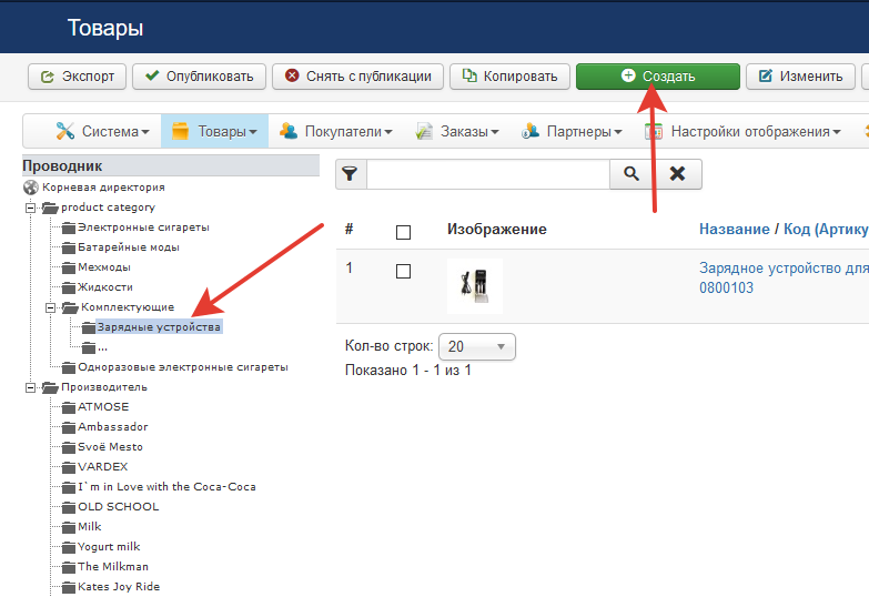

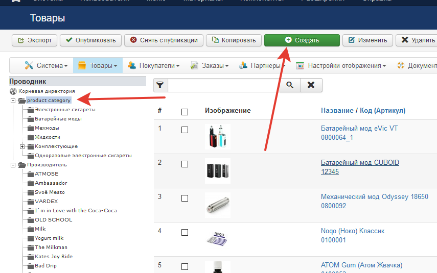

9 years 10 months ago #247733
permsk wrote: ну да проверил в старых версиях, такая же проблема. Разрабы может подумают о этом. а то все равно не логически и не правильно что,обязательное поле не появляется при создании товара. Для платного компонента (с немалой ценой) помоему это критическая ошибка
Критической ошибки нет. Критическая ошибка у вас в мозгах. Алмика вам очень подробно все описала, но вы не поняли.
Демонстрирую на примере своего сайта:
Создаем товар в корневой категории
Нужных нам полей нет!
ТЕПЕРЬ ВНАЧАЛЕ ВЫБИРАЕМ КАТЕГОРИЮ!
Все на месте!
