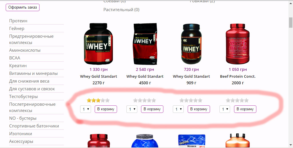

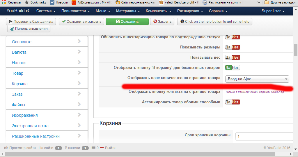

Возникли сложности с отображением поля ввода количества продукции. Ранее при настройках "Ввод на Ajax" (рис. 3) поле отображалось как на рис. 1.

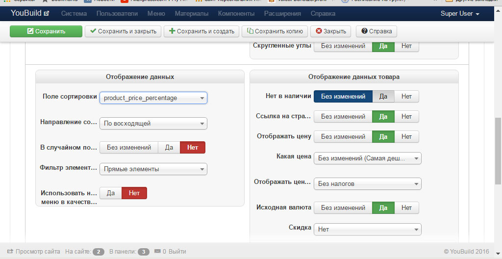

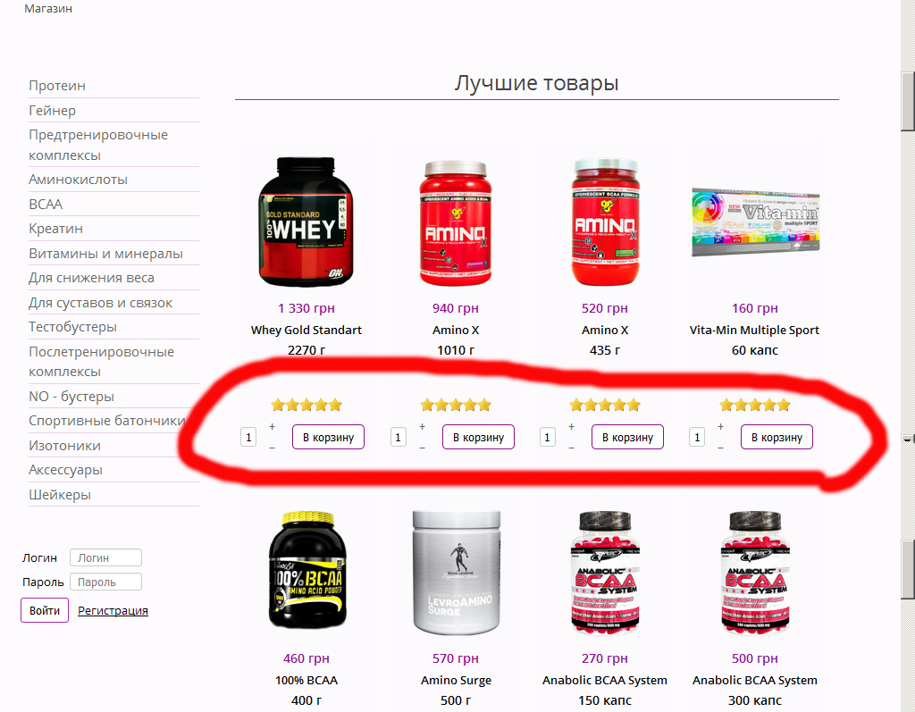

После добавления вариантов товаров и установления сортировки в модуле по количеству данное поле изменилось до стандартного (рис. 2). Пробовал все изменить обратно, но это не дало положительных результатов.

  • Posts: 7
9 years 10 months ago #248209
А что касательно ввода количества товара и сортировки по данному полю ? Может ли это быть причиной и если ли способ вернуть прежнее отображения поля количества товаров с кнопками + и - ?

  • Posts: 7
9 years 10 months ago #248210

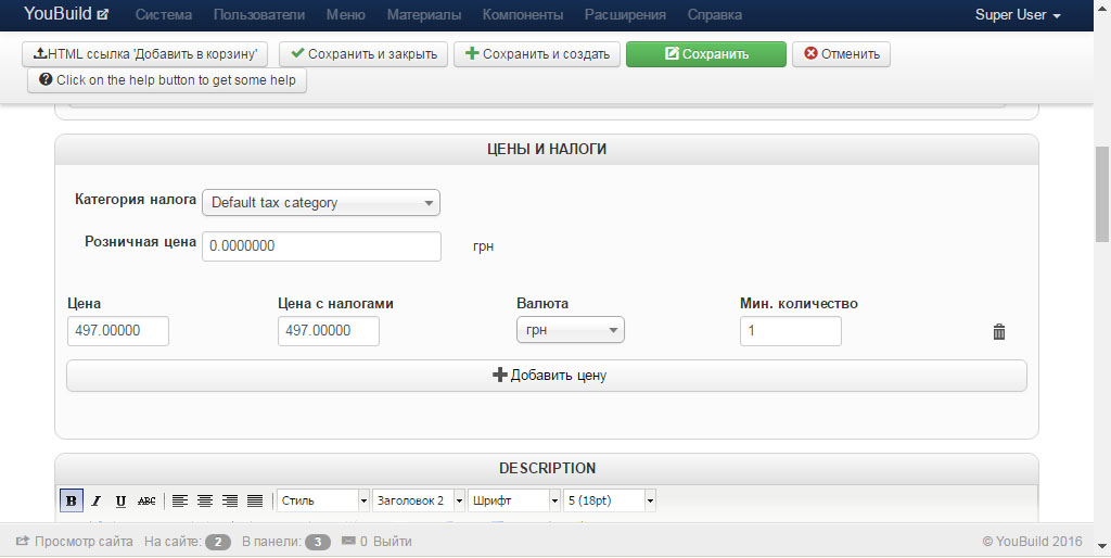

Подскажите еще пожалуйста. Не работает сортировка в модуле по цене. Настройки на рис 1. Цену ввожу на товар так (рис.2). Пробовал различные варианты: вводил розничную цену, устанавливал отображение цены с налогами и без, но безрезультатно.
Сортировка по имени работает.
