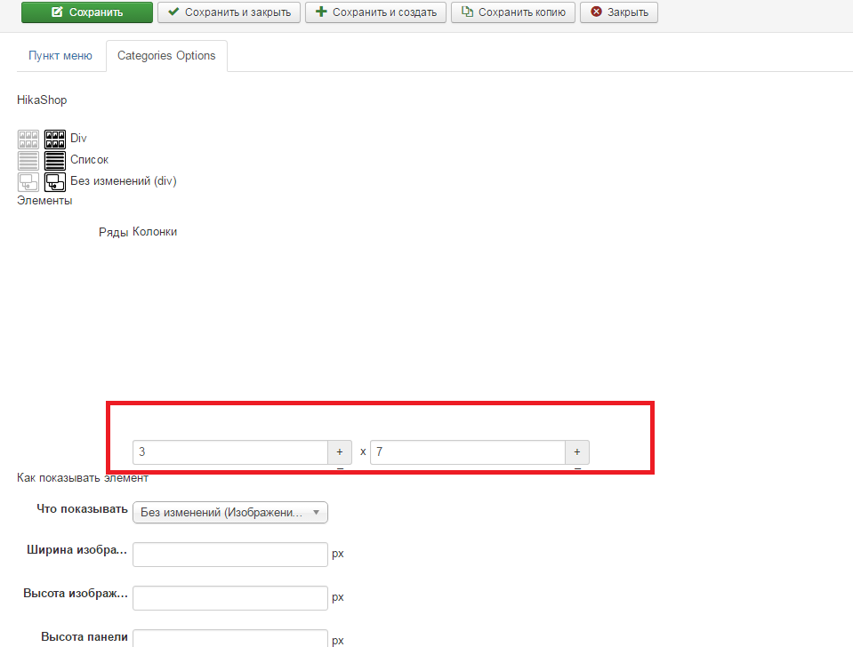

Здравствуйте! Подскажите в чем причина, того что я не могу изменить количество столбцов и строк на странице. Вот как по умолчанию стоит 3х7 так и не меняется. Может где в конфигурациях запрет стоит? подскажите как решить проблему. заранее спасибо!

9 years 7 months ago #259239
А вы где меняете? В меню? В модуле?
  • Posts: 121
9 years 7 months ago #259247
almika wrote: А вы где меняете? В меню? В модуле?
В меню.

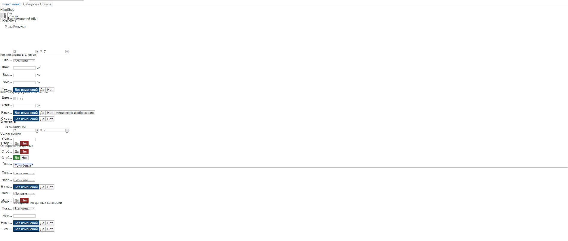

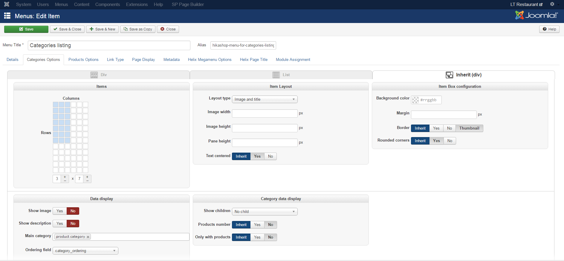

  • Posts: 121
9 years 7 months ago #259249
И я кстати заметил что произошел похоже какой-то глюк в хике, раньше меню выглядело иначе. вот как было и как стало
  • Posts: 382
  • Thank you received: 77
9 years 7 months ago #259261
Это у вас какие-то проблемы. У меня меню имеет нормальный вид.
Первое, что приходит в голову - что-то с админкой - сторонние скрипты, какое-то кэширование в админке или браузере.
Сайт на локалке?
Вспоминайте что меняли.

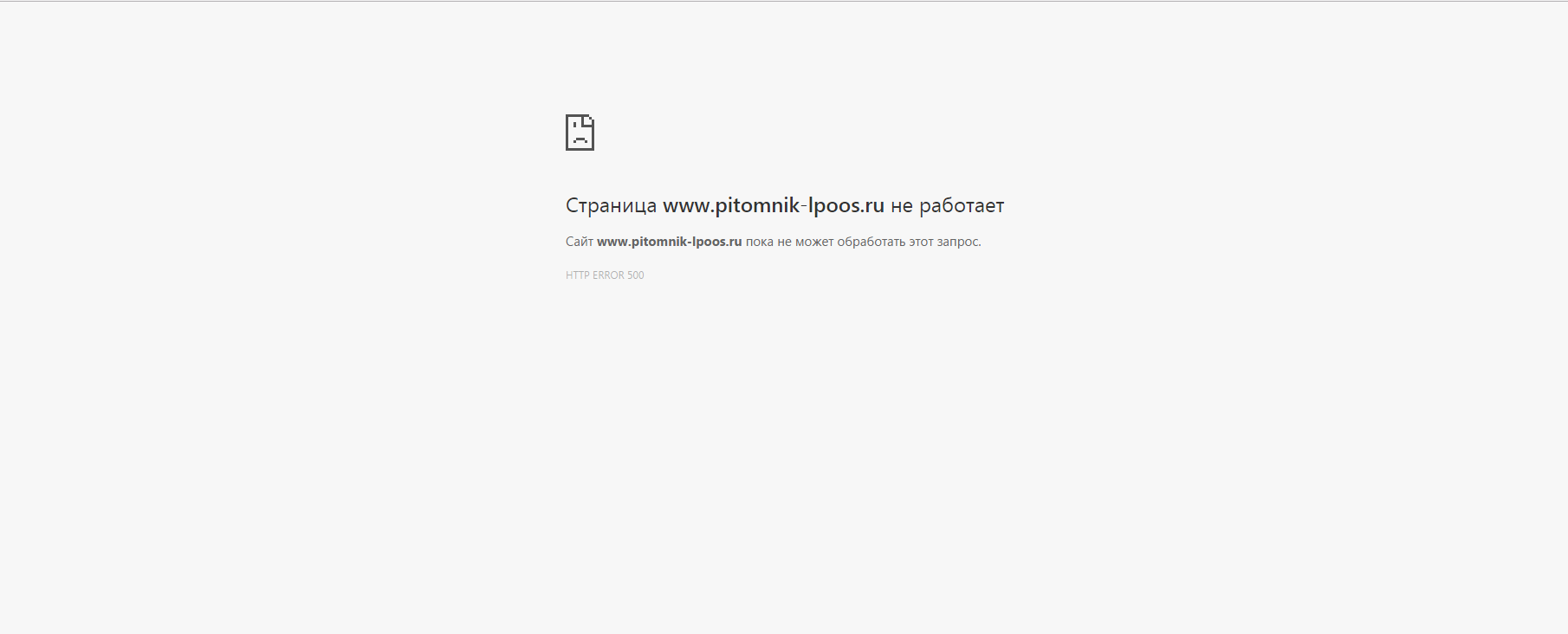

Устанавливаю хику поверх, не устанавливается! выдает ошибку

ошибка -
Устанавливал стандартным способом через менеджер расширений!

9 years 7 months ago #259277
Если есть возможность - отключите пока сайт: Система - Общие настройки - Сайт - перевести в offline.
Ошибка 500 может быть из-за сервера, когда недостаточно ресурсов.
Отключите кэширование: Система - Общие настройки - Система - Кэш
И плагин системный кэширования
Теперь почистить весь кэш: Система - Очистить весь кэш
Чистить для админки и для сайта.
Базу так проверить: Расширения - Менеджер расширений - База данных
Попробовать еще раз установить Хикашоп.
