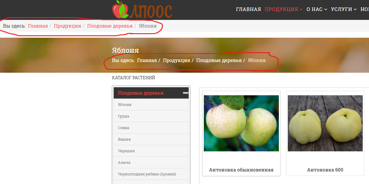

Здравствуйте подскажите почему дублируется breadcrumbs и как сделать чтобы показывался только один? Сначала подумал что у hikashop свой breadcrumbs и отключил в модуле страницы хики, но как оказалось отключились оба. Подскажите может кто знает причину?

в оригинальном шаблоне они как-то автоматом срабатывают. где включен заголовок страницы, то там breadcrumbs вылезают рядышком, а верхняя пропадает, а когда нет заголовка то только вверху открывается/
Единственное как я решаю эту проблему это если поставить margin-top: -60px; для строки <div id="sp-title" class="col-sm-12 col-md-12"><div class="sp-column "><div class="sp-page-title" style="background-image: url(/images/LPOOS/slider/775062457.jpg);"><div class="container"><h2>Яблоня</h2>

Проблема заключалась в следующем. Сайт сделан на helix3 framework. В админ меню Расширения->менеджер шаблонов->стили , позиции шаблона выглядят примерно как Pagebuilder, т.е. достаточно гибкая настройка позиций. Практически сразу как я установил шаблон позицию User1 я переименовал в breadcrumbs и на эту позицию установил одноименный модуль. А у хики (не знаю во всех шаблонах или только тут) breadcrumbs настроены были автоматически. Но при всем при этом обращаются что хика что позиция шаблона к одному модулю, т.е. когда отключаешь его отключается везде. Как я вышел из этой ситуации. Я переименовал в шаблоне позицию из breadcrumbs обратно в user1, сделал 2 модуля breadcrumbs. Первый как изначально было предусмотрено в хике открывался исключительно для страниц интернет магазина, а для всех остальных страниц работал второй модуль breadcrumbs(в нем я поставил ограничение для всех кроме страниц hikashop). Ну и собственно все. Если что-то описал не понятно, пишите попробую разъяснить лучше!
