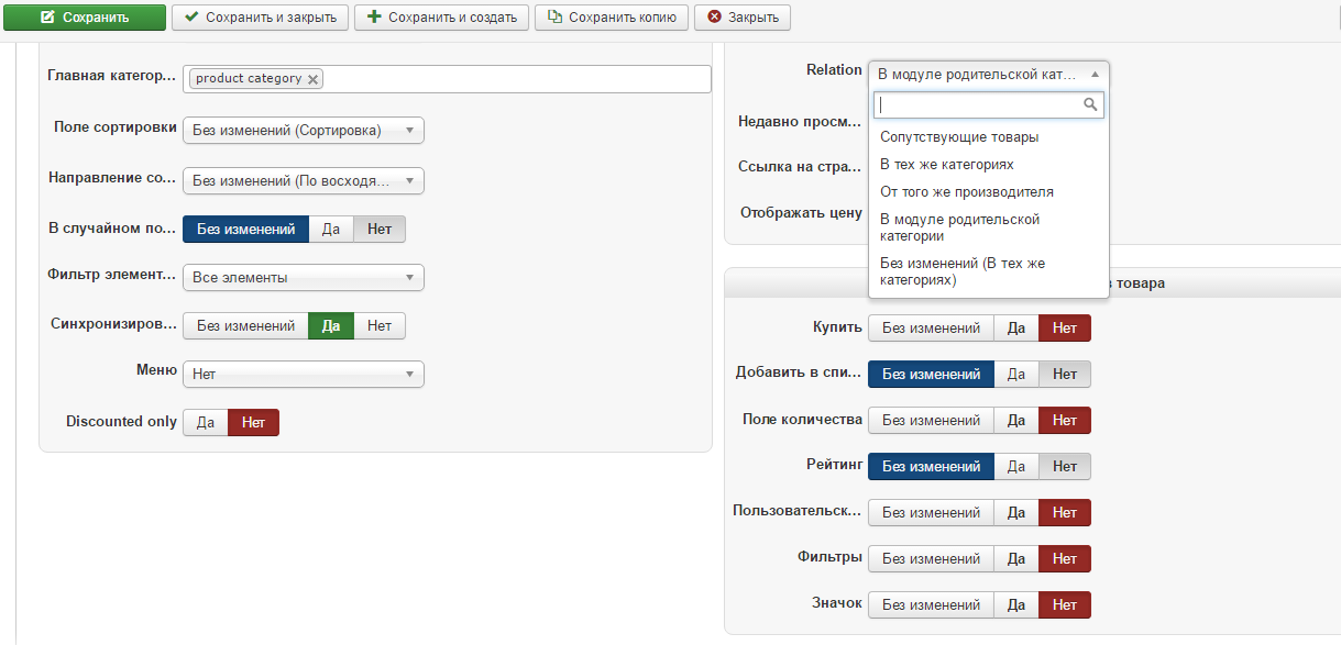

Добрый день.
Изучаю возможности hikashop business. И возникло 2 вопроса.
1) решил попробовать сделать слайдер с соответствующими товарами на страницах товаров. Создал HikaShop Content Module и вывел на странице товара. Получилось.
Увидел возможность выводить товары из той же категории или того же производителя. Все работает.
Но вот не понимаю что должно выводится при выборе "в модуле родительской категории"???
и есть ли в хикашопе возможность выводить так же на странице товара в слайдере товары, например, из конкретного дополнительного поля?
2) при загрузке в товар нескольких изображений, одно изображение становится основным так сказать, остальные выстраиваются снизу. Есть ли возможность(силами хикашопа) сделать карусель из этих самых остальных изображений (в некоторых случаях их слишком много и выстраивать друг под друга невозможно...)

смотря что понимать под словом "средствами хикашоп".
Если вы думаете что есть такая кнопка - нет.
Но никто не мешает переопределить шаблон вывода под себя

Спасибо, засунул flexslider. Встал как родной

AntonAnton wrote: Спасибо, засунул flexslider. Встал как родной
В новой версии хикашоп 3.0 появились новые возможности слайдера
