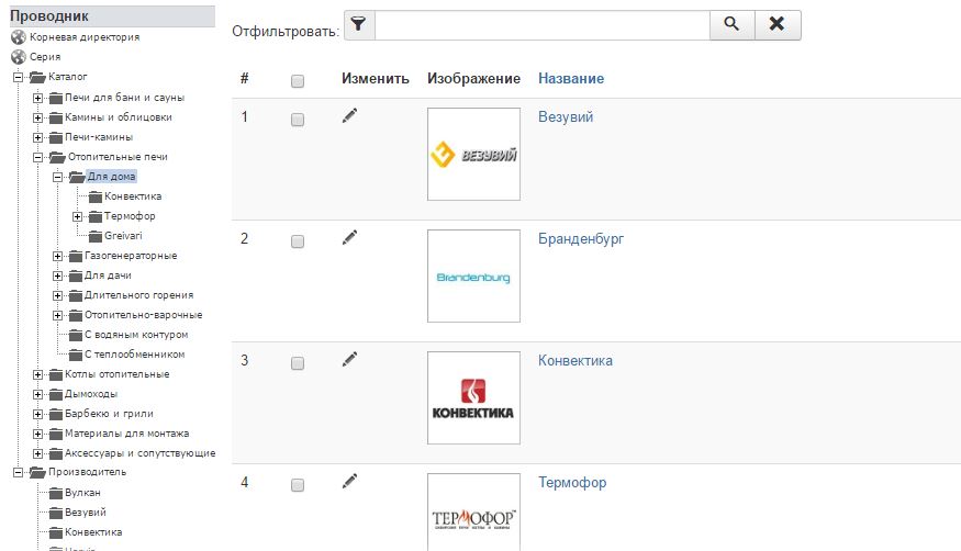

Скриншот можете выложить проводника?
  • Posts: 35
9 years 6 months ago #264034
Категория "для дома".
во-первых,она изначально открыта. стоит зайти в отопительные печи.
во-вторых, если зайти в категорию "для дома, то проводник отображает 3 категории из 5.
  • Posts: 382
  • Thank you received: 77
9 years 6 months ago #264035
Я вижу, что у вас неверно вложены категории.
Категория Термофор является родительской категорией для чего-то еще.
Я так понимаю, что как раз в ней содержатся недостающие 2.
Откройте эти категории и правильно выставьте в них родительскую категорию - Для дома.

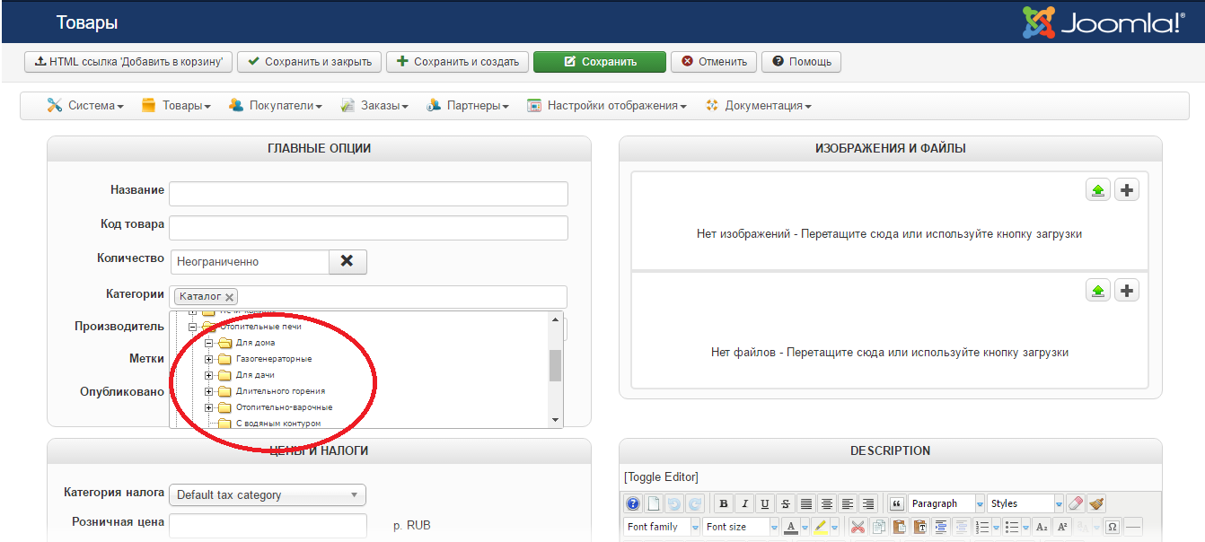

9 years 6 months ago #264119
браузеры и кэш пробовали. не помогло.
попасть в другое место не могли. на сайте все выводится корректно. и товары в эти категории добавляются. точнее раньше добавлялись. сейчас в эти категории могу попасть только с помощью поля справа от проводника.
