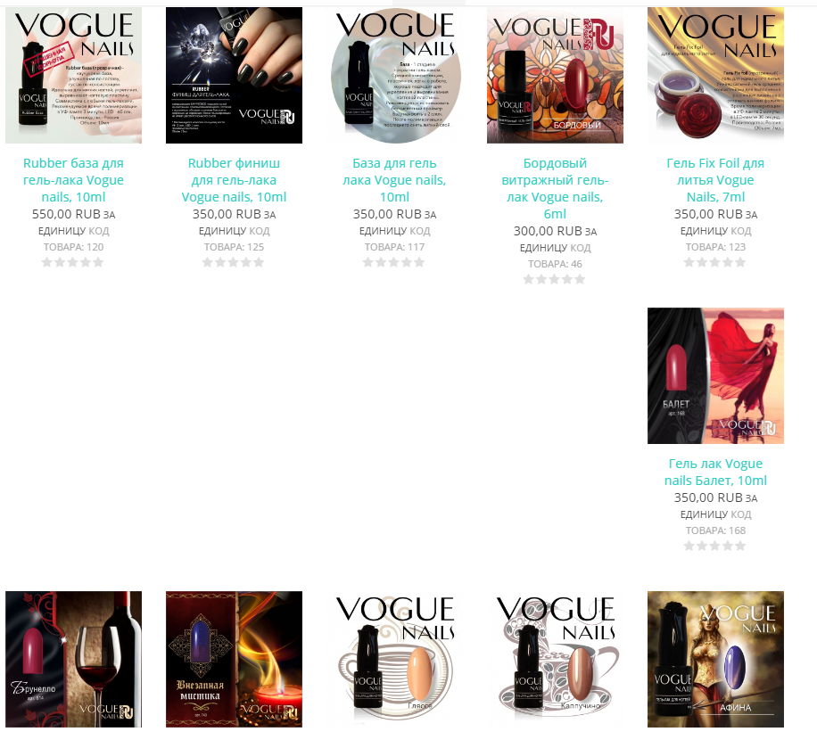

Здравствуйте! Подскажите в чем тут проблема?
Товары выводятся 5 столбцов на 12 строк. А по итогу выходит как на картинке. В одном ряду нормально, во втором один, через парю рядов снова один! Что не так?

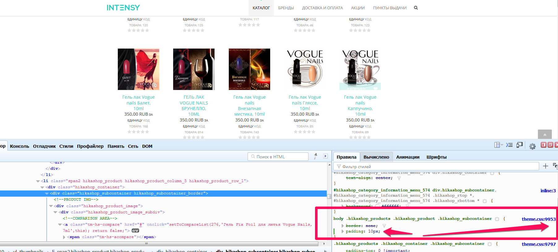

9 years 6 months ago #264498
Здравствуйте!
Я вижу, что вывод товаров на странице сделан так, как было в 2.6.4 - с помощью ul, li.
Сейчас у вас ширина li задается классом span2, для которого в вашем шаблоне в строке 5324 прописано:
.span2 {
    width: 170px;
Начиная с 3.0.0, для вывода списка товаров используется новая разметка - div и классы типа
hkc-md-4 hikashop_product hikashop_product_column_3 hikashop_product_row_1
Для этих классов в новом CSS Hikashop заданы свойства, которые и позволяют вывести товары так, как задано в настройках меню или модуля.
Значит, вы не переписали шаблоны, отвечающие за вывод товаров.
Вам нужно сравнить их с новыми и привести в соответствие. А также прописать новые стили, или включить CSS стили, которые задаются по умолчанию в настройках Hikashop.
Удачи
Last edit: 9 years 6 months ago by almika.

  • Posts: 241
  • Thank you received: 14
9 years 5 months ago #264710
Попробуйте в файле theme.css в строке 9953 найти свойство padding и изменить его значение 0; на 5px; потом на 10px; в итоге попробуйте подобрать то которое разметит правильно без перескоков.
