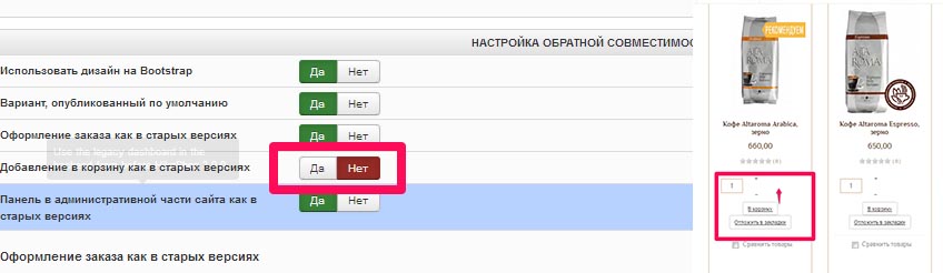

В общем переключил в хике 3.0.1 на новые версии:
  • Оформление заказа как в старых версиях
    Нет
  • Добавление в корзину как в старых версиях Нет
Включились новые кнопки..так вот часть подправил по CSS как мне надо, но вот хотел бы перенести кнопку "В корзину" рядом с полем количества.Понимаю, что надо переопределять шаблон вывода, но какой и как пока не пойму. В принципе надо просто переместить кусочек кода...
Вопрос как???

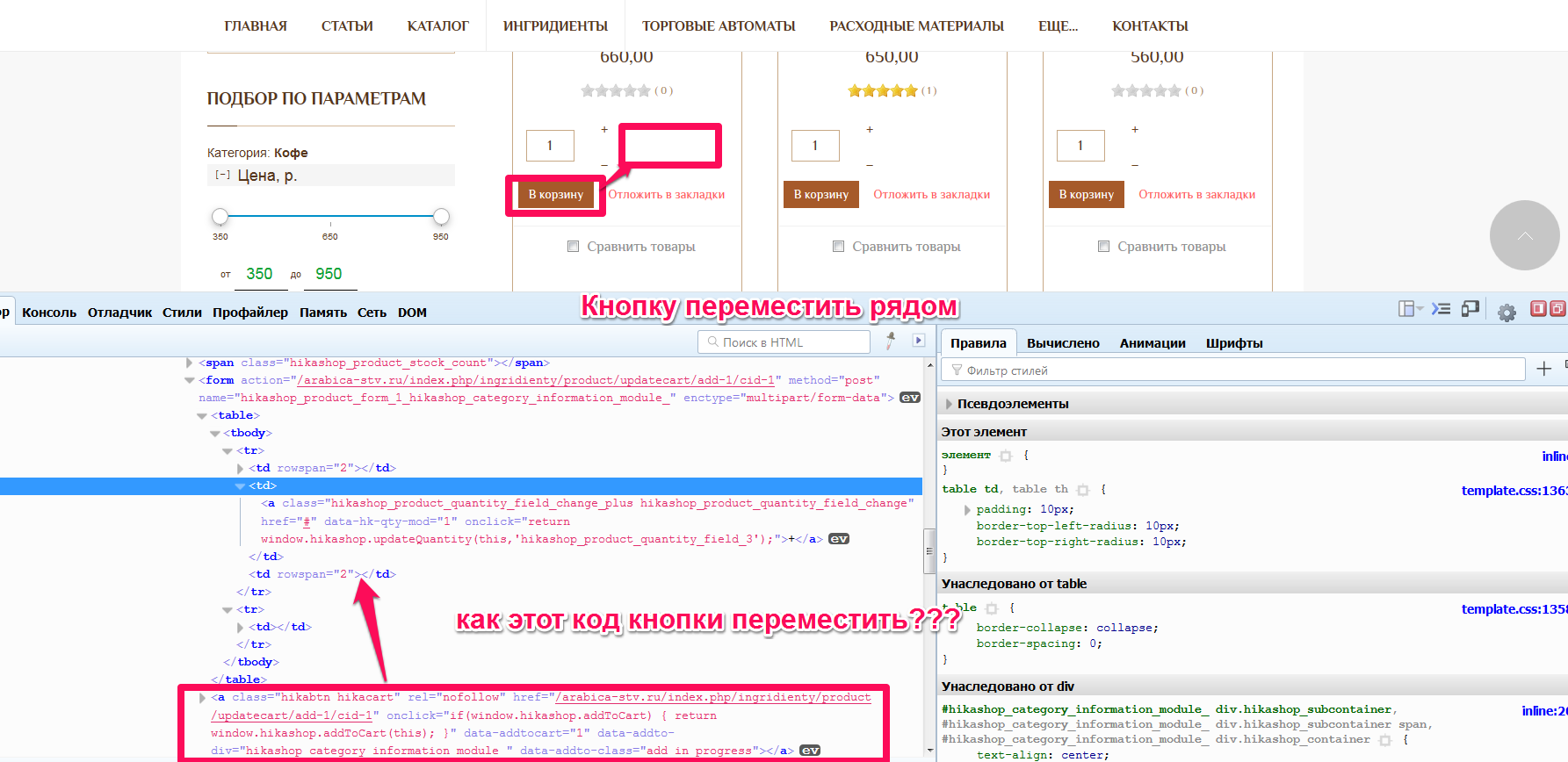

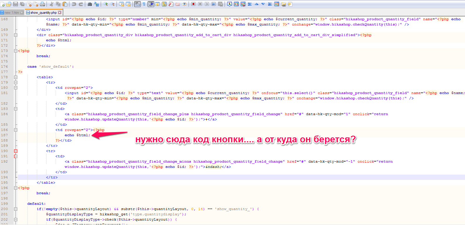

Я просто не могу определить как и в каком файле втыкивается код кнопки. Зона с полем количества размечена тегом таблицы. И в правой колонке таблицы при новой версии пустота, в старой втыкнута кнопка доб в корзину. На предыдущих картинках я показал что видно код где кнопка - там как бы переменная $html но как в нее передается кнопка я не понимаю.

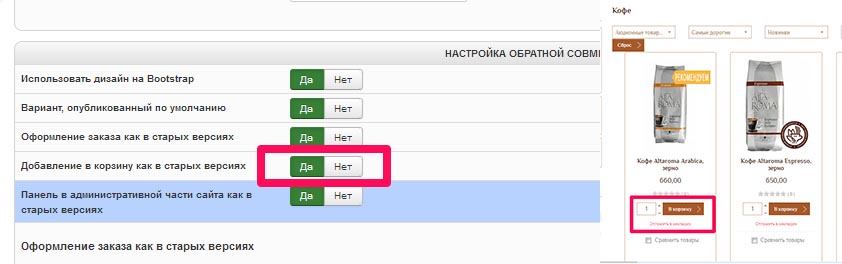

Вот пример старое добавление
и новое добавление
Цвета и кнопок и шрифтов в принципе я победил, и даже анимацию переделал spinnera - осталось кнопку переместить рядом с полем количество

Лучше не в шаблоне править, а стили задать для кнопки "В корзину".
float: left;
и подровнять padding, margin.
  • Posts: 2293
  • Thank you received: 315
9 years 5 months ago #265044
как я понимаю - в его случае это не пройдет - там таблица ограничивает
Я здесь добровольно!

9 years 5 months ago #265054
progreccor wrote: как я понимаю - в его случае это не пройдет - там таблица ограничивает
В том-то и дело, что код кнопки помещается в ячейку таблицы.
То есть кодом в файле show_quantity.php
<td rowspan="2">
					<?php echo $html; ?>
				</td>
а вот как в место $html вставляется код кнопки я не пойму, в том числе и в старой версии.
Изначально переменная задается
$html = $this->params->get('html');
Я в php не силен, поэтому трудно понять
