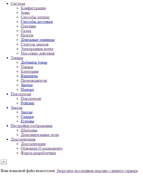

Здравствуйте!
После обновления до версии 3.0.1 у меня при нажатии на кнопку "В корзину" выдается ошибка 500.
Вот здесь можно посмотреть: marjara.ru/oplata-online/category/14-audio.html
Я пошла в Админку. При выборе Компоненты -> Hikashop -> Система -> Конфигурация
, что ваш языковой файл неактуален. Я скачала языковой файл, но как его установить? Я не могу зайти в меню Конфигурация -> Языки. Или это другая ошибка?

Здравствуйте!
В Hikashop 3 новая система работы с корзиной. Но, можно также использовать старую, если в конфигурации во вкладке "Дополнительно" задать Да в разделе обратной совместимости .
Иначе, возникает конфликт между вашими переопределениями шаблонов вывода Hikashop и новыми скриптами обработки корзины.
Проблемы в админке, возможно, из-за кэширования. Почистите кэш сайта и админки в Joomla, а также кэш браузера.
Вроде других проблем с админкой не было здесь.
Когда языки станут доступны, при нажатии на язык открывается редактор.
Вставьте туда содержимое языкового файла вместо текущего и сохраните.
Если что-то пошло не так вы всегда можете открыть таким же способом опять и нажать на кнопку - загрузить языковый файл... и сохранить.
Официальный русский у них пока не приведен к новой версии 3, так что пользуйтесь нашим.
Удачи

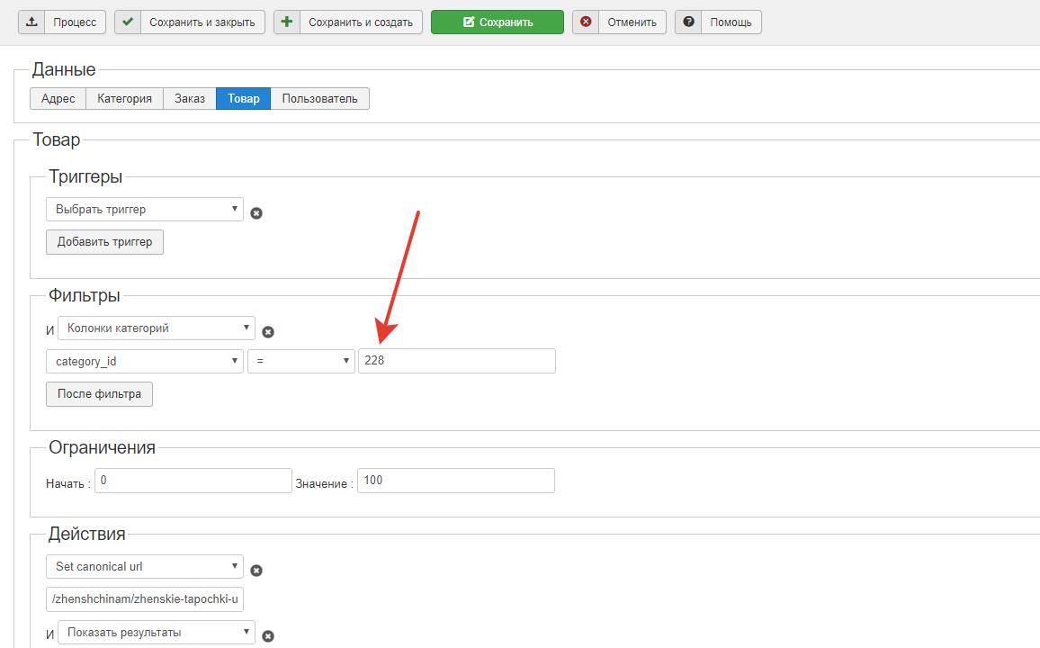

Один из способов формирования канонических адресов Almika описала. Такой способ хорош, когда товаров мало (как например в интернет магазине тушенки )
Однако этот способ имеет определенные недостатки - если товаров много - обойти весь сайт физически трудно. Помимо вас сайт обходят еще и роботы яндекса и как всегда в ненужный момент.
Можно конечно на время обхода блокировать всем кроме себя доступ, но это из разряда извращений...
Второй способ - использовать массовые действия.
Настраиваются они примерно так:
Триггеры выбирать не надо - действие сработает по вашей команде.
Фильтры - здесь нужно выбрать вашу категорию, которая привязана к нужному пункту меню. (выбираем по ID)
Ограничения - лучше поставить побольше. Смотря сколько товаров у вас в категории..
Ну и само значение делаем примерно вот так:
    /zhenshchinam/zhenskie-tapochki-ugg/product/{product_id}-{product_alias}
Здесь прописывается путь к вашей категории и дальше уже ID товара (если вы его не отключали) и его алиас.
Все.
Затем запускаем это действие для каждой категории товаров отдельно.
