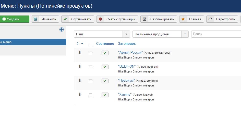

в качестве примера - опять тушенка "Армия России"
Смотрим что она принадлежит категории "тушенка".
теперь смотрим сюда - категория "Армия России" (по линейке)
как видите та же самая тушенка находится и в этой категории. Однако адрес у нее один - как и должен быть.
Никакой путаницы, все нормально. Продукт имеет единственный адрес. Дублей нет.

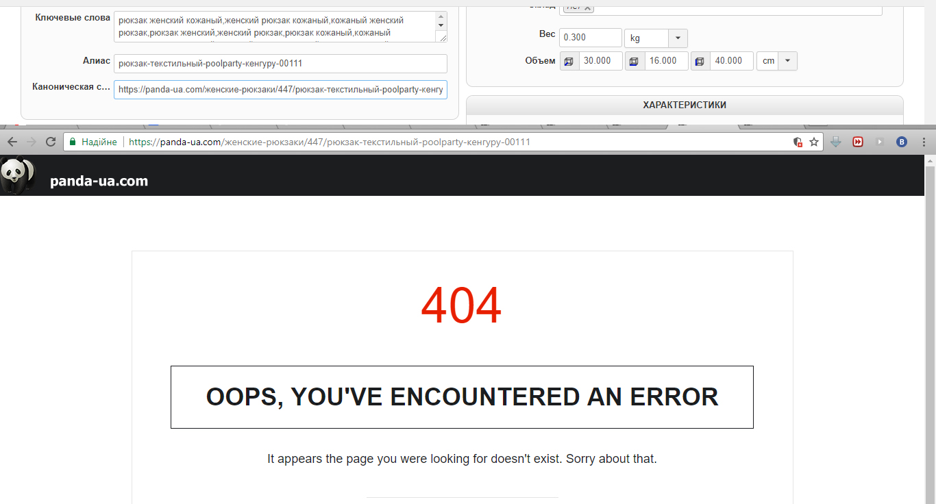

Ссылки установить получилось. Только теперь по этим ссылкам ничего не работает...
Кэш очистил. Не помогло.
  • Posts: 2293
  • Thank you received: 315
8 years 11 months ago #275306
сравните сгенерированный адрес и тот который у вас был до генерации для продукта.
вообще то они должны совпадать. Если вы думаете что канонический адрес волшебным образом будет открывать продукт по любому придуманному вами адресу - нет. Это не так.
Вам адреса вначале настроить надо.

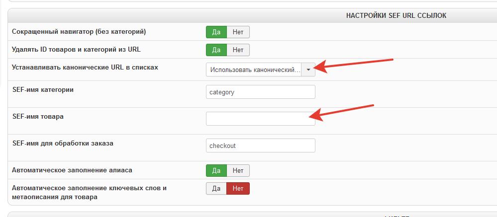

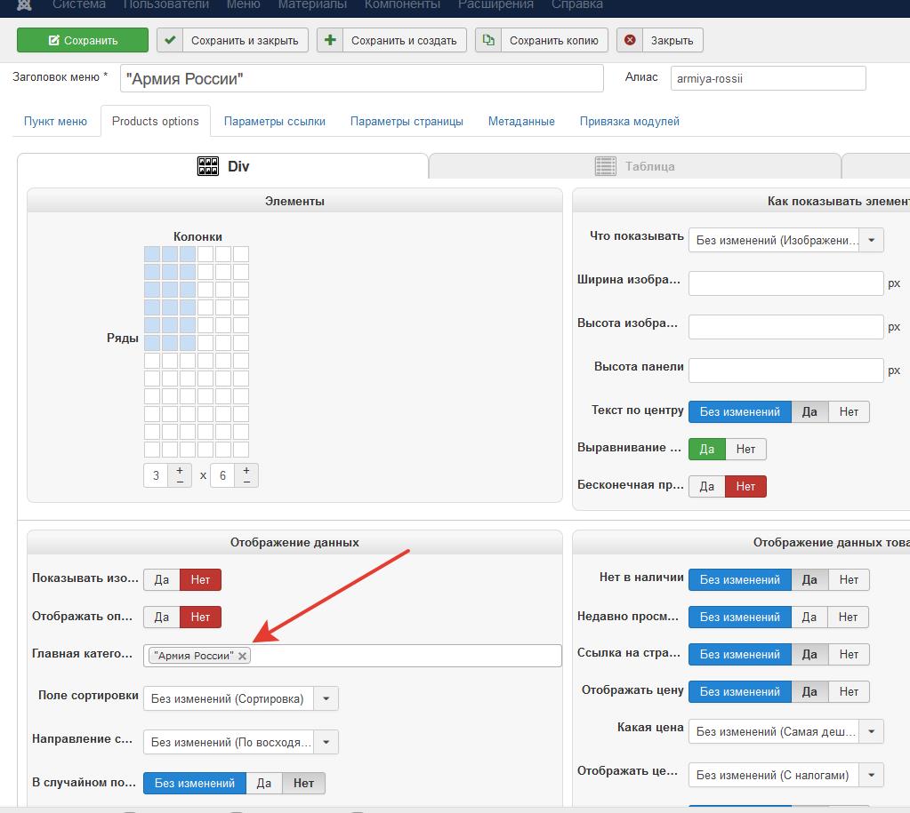

Ну идея заключается в следующем - каждой категории ваших товаров в хикашоп сопоставляем пункт меню который относится к этой категории.
Затем вот такие настройки в хикашоп.
ну собственно и все.
дальше уже работа джумлы.
P.S. Я не рекомендую использовать кириллицу в адресах. Это не есть хорошо.
P.P.S важен порядок категорий в товаре. Первой должна идти та, которая имеет реальный адрес в меню
Я здесь добровольно!
Last edit: 8 years 11 months ago by progreccor.

Устанавливать канонический URL в списках: "Канонический, если указано" или "Канонический, генерировать..."?
  • Posts: 2293
8 years 11 months ago #275337
Это зависит от того каким образом вы хотите заполнять канонические адреса.
Если вы хотите чтобы хикашоп самостоятельно вписал адреса на основе ваших посещений, то пишите "генерировать".
Если вы самостоятельно будете устанавливать адреса с помощью массовых действий - пишите "использовать"

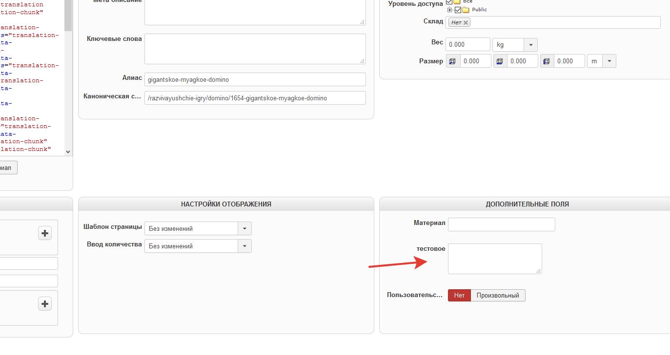

Я тут вспомнил, что когда-то давно, когда сравнивал Hikashop и JoomShopping, отметил для себя одну приятную мелочь, которой мне в Хике очень часто не хватает. В JoomShopping есть такая штука, как комментарий в карточке товара. Представляет собой окошко с текстовым редактором (как окошко описания). Особенность его состоит в том, что этот текст предназначен исключительно для служебного использования и виден только в карточке товара (только в админке).
  • Posts: 2293
8 years 11 months ago #275708
Вы можете добавлять сколько угодно новых полей и регулировать их отображение. Например можете создать поле заметка и указать отображение только для административной части.

  • Posts: 57
8 years 11 months ago #275709
То, что Хика превосходит всех, для меня не новость, но её возможности периодически преподносят сюрпризы. Это мне напоминает Excel, возможности которого подавляющее большинство пользователей использует на 5-10%.
А где можно создать такое поле?
  • Posts: 2293
8 years 11 months ago #275713

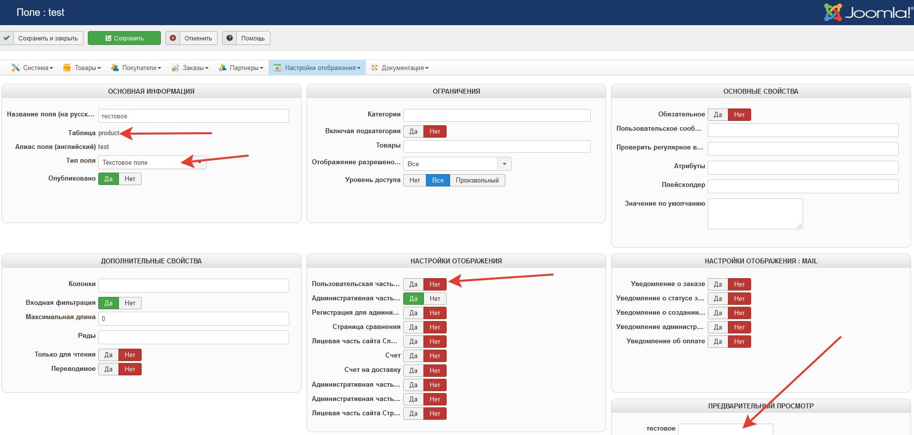

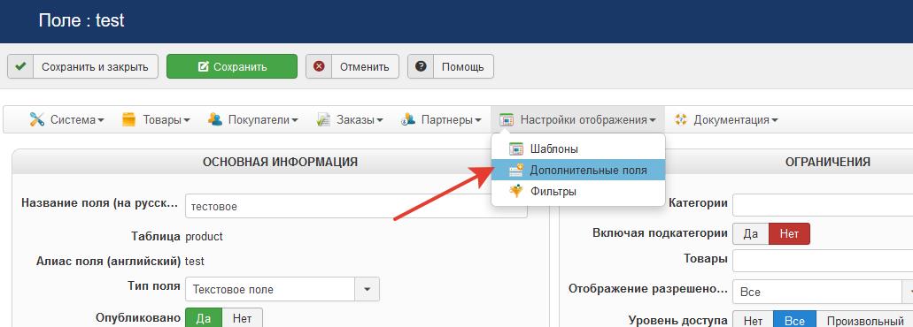

Честно говоря вообще не понимаю в чем проблема. Вы не использовали пользовательские поля?
Создаете себе поле.
в товаре это выглядит так:
Главное - указать где показывать это поле. мы выбираем - не показывать на сайте.

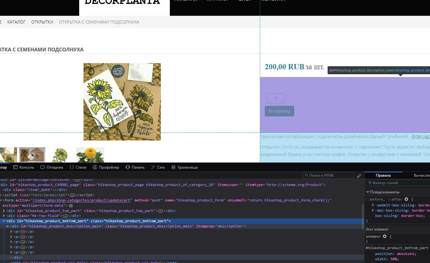

Здравствуйте!
Вопрос по кнопке "В корзину".
Если разрешение экрана больше 980px - кнопка "В корзину" не активна (
Отображается, но изменить количество или добавить в корзину - не получается.
На всех остальных разрешениях - работает.
Ссылка для примера decorplanta.ru/index.php/shop-categories.../category_pathway-16
Last edit: 8 years 3 months ago by decorplanta.
  • Posts: 2293
8 years 3 months ago #289646
Корявая верстка.
Поле у элемента перекрывает кнопку
The following user(s) said Thank You: decorplanta
