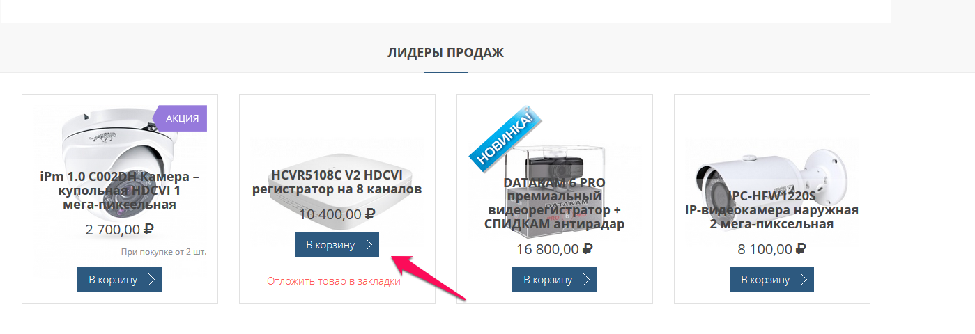

В общем проблема в следующем.
Исходные данные:

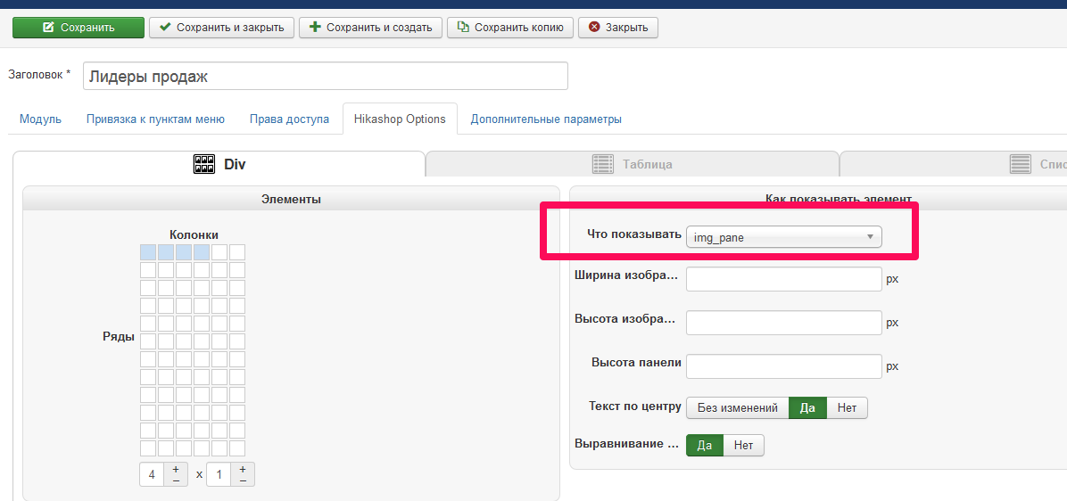

Настройки оформления заказа новая версия.

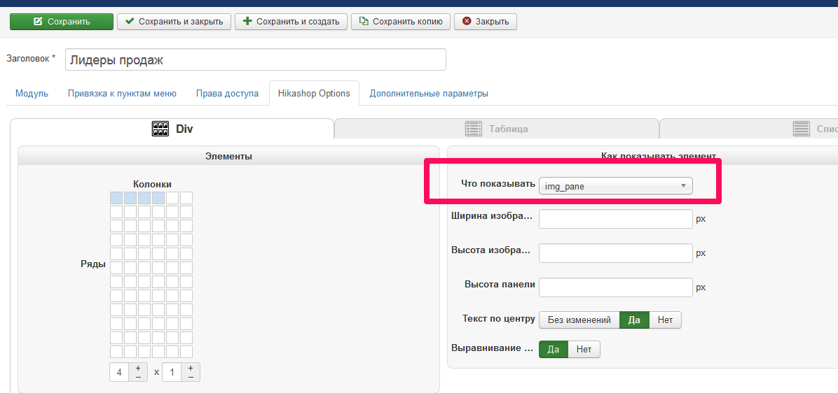

Hikashop Content Module с типом img_pane
не добавляет товар в корзину в FireFox
после нажатия кнопки "В корзину" пользователь должен попасть в карточку товара для выбора количества товара.
Но именно в FireFox вываливается в список товаров с сообщением "Корзина пуста"
Проблема не в шаблоне, проблема в модуле Хики (шаблон уже проверял у разработчика)

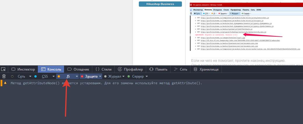

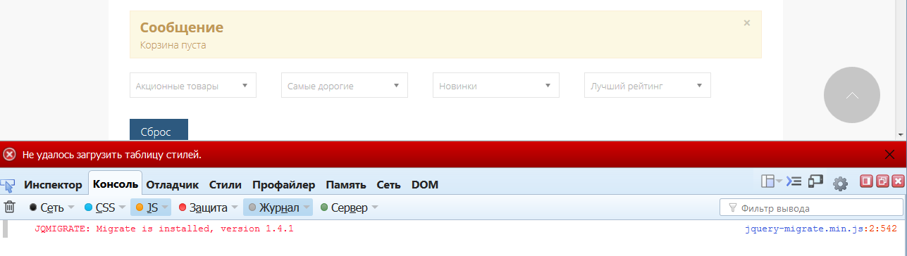

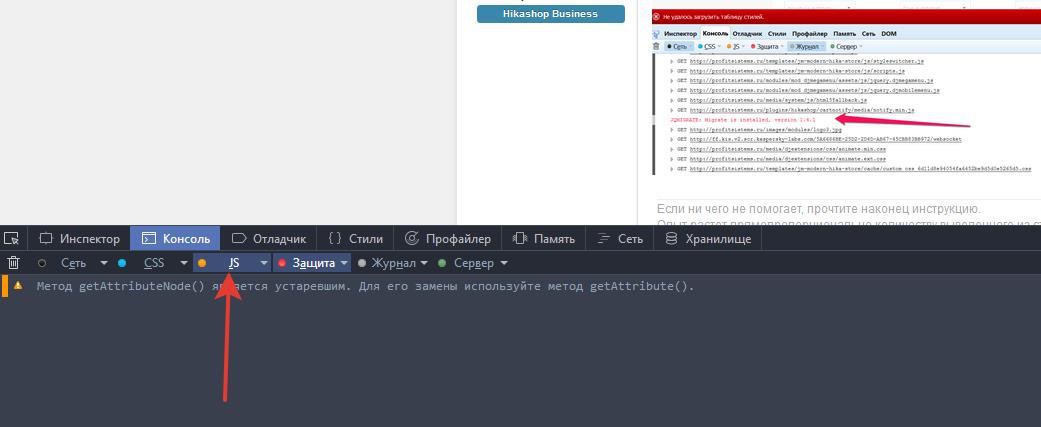

Сам вот посмотрел эту консоль, ни чего не понял :( в плагине от хики вызывается старая версия скрипта?

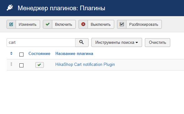

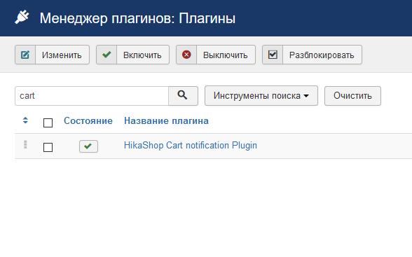

И проверьте что плагин HikaShop Cart notification Plugin включен и сконфигурирован верно.

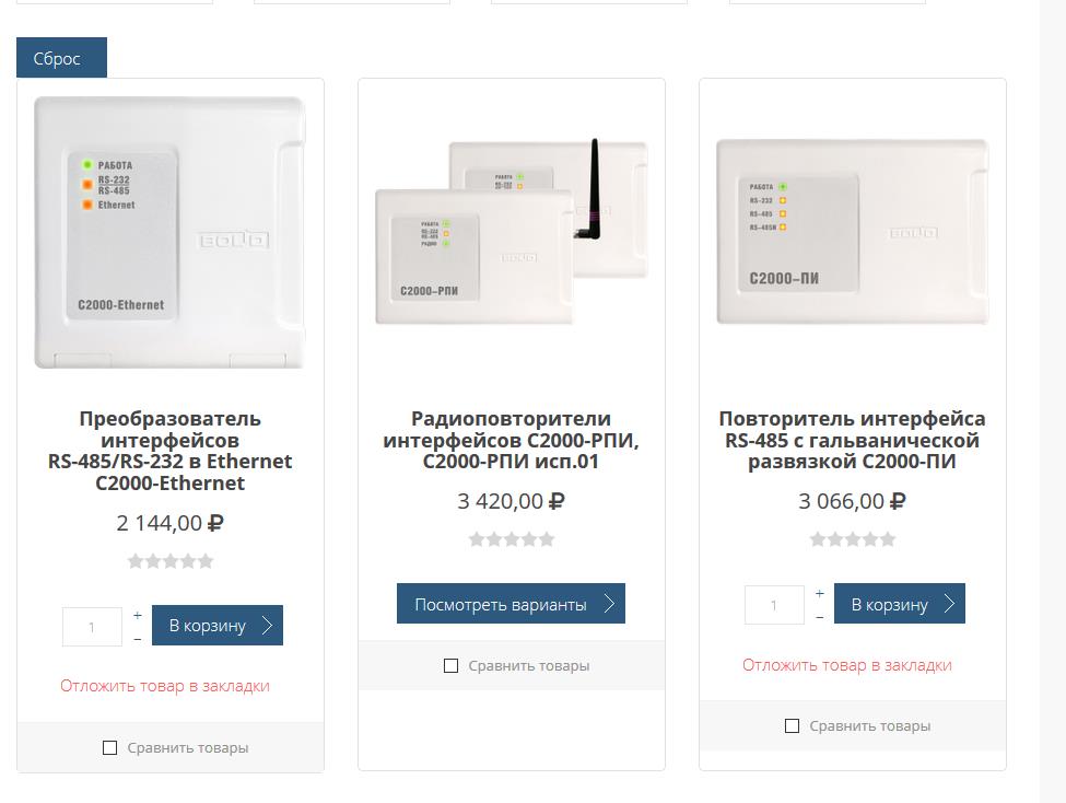

progreccor wrote: с чего бы это?
после нажатия "в корзину" товар должен попасть в корзину....
Попробуйте :( в модуле с img_pane нет поля "количество", поэтому добавляется один товар в корзину и клиент перекидывается в карточку товара, где можно добавить еще тот же товар. У меня же в мозилле не добавляет и кидает в список товаров.
Плагин включен (он же в IE нормально отрабатывает)

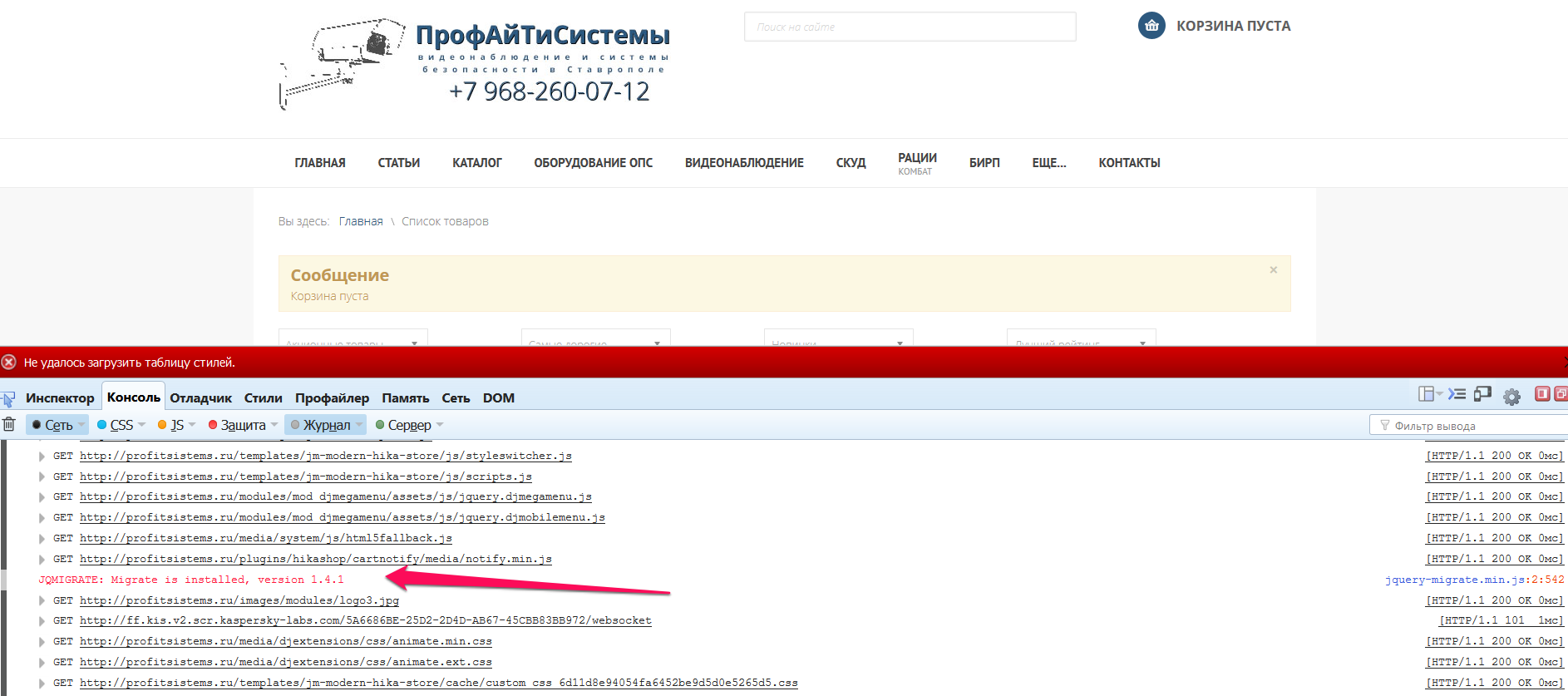

в консоле была такая же ошибка с методом, я заменил его на без "Node" в файле mootools-core.js. Вроде исчезла.
но вот эта "JQMIGRATE: Migrate is installed, version 1.4.1" что на главной странице есть, что после нажатия на "добавить в корзину" тоже есть.

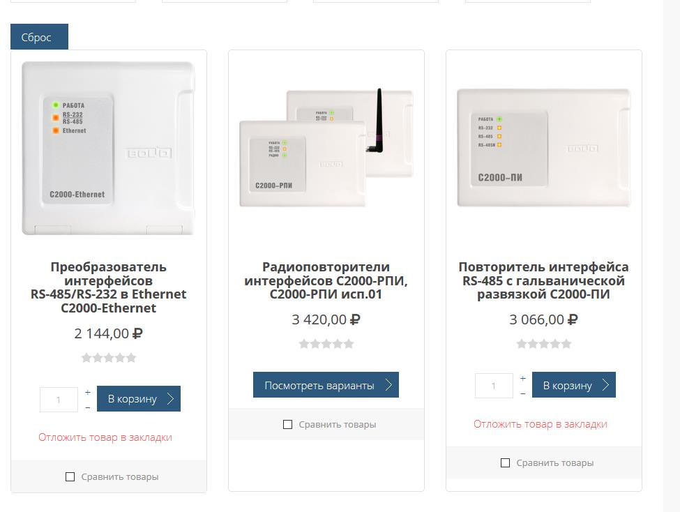

у меня это выглядит так:
и нормально переходит.

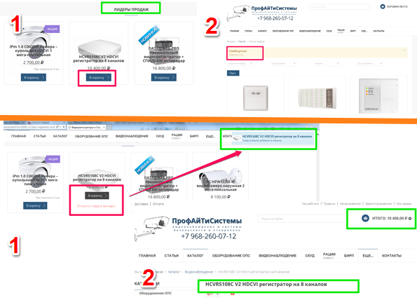

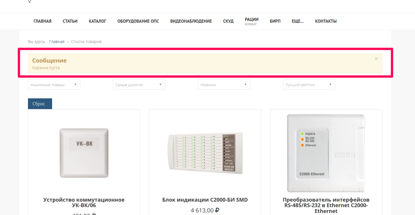

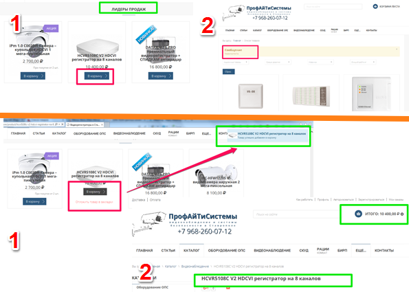

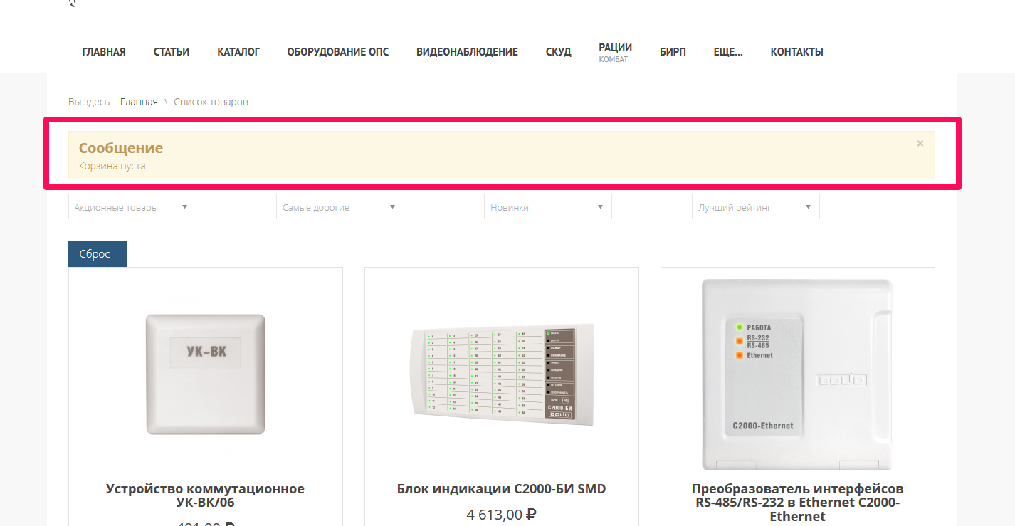

9 years 4 months ago #269026
Это выглядит как переброс в список товара.

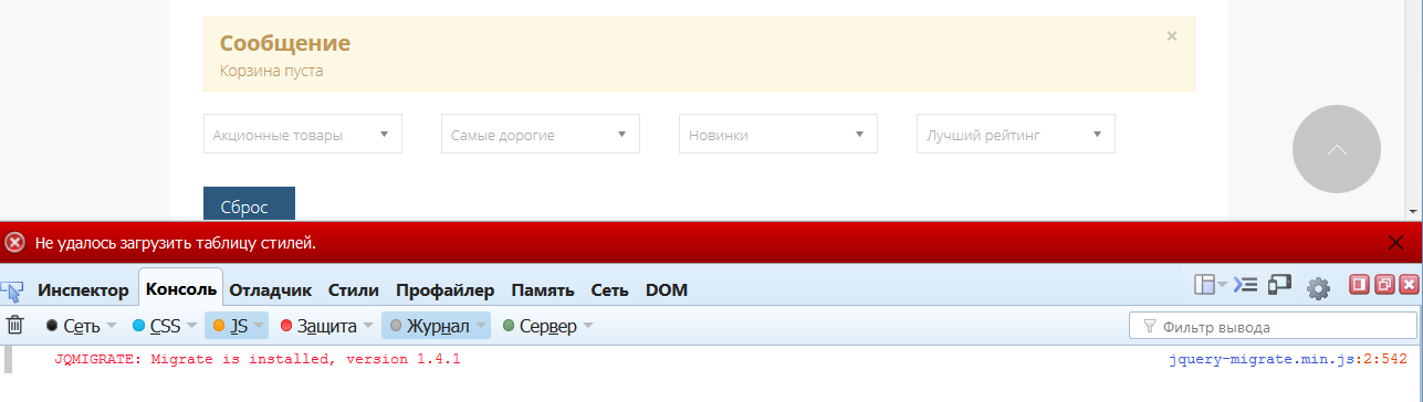

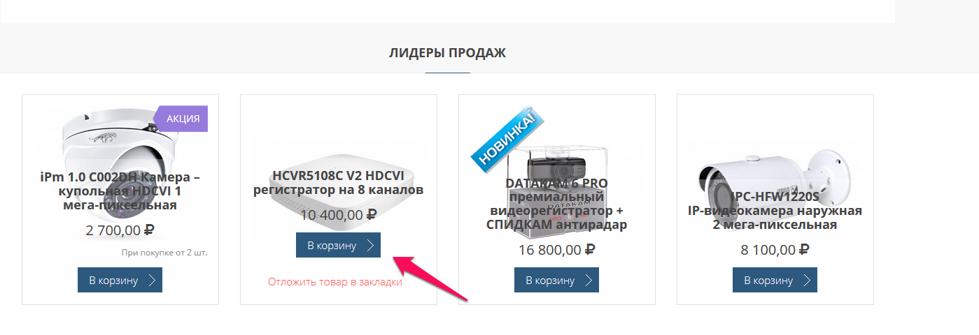

Блин может я не так объясняю...
На картинке верхняя часть это в Firefox, нижняя в IE
1 - нажал в корзину, 2 итог нажатия.
в IE появляется окошко добавления, и перекидывает в карточку товара.
в мозилле сообщение -" корзина пуста" и перебрасывает в список товара

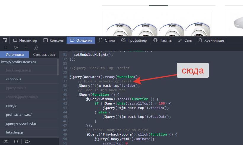

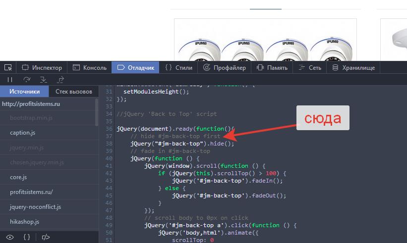

вы понаделали лишних пробелов там, где это не нужно и плюс перепутали регистры
должно быть так:
jQuery('.animated-pane-ms .hk_img_pane_window').removeAttr('onclick');
собственно это видно в окне консоли....
и естественно помещать это надо было в другое место:
