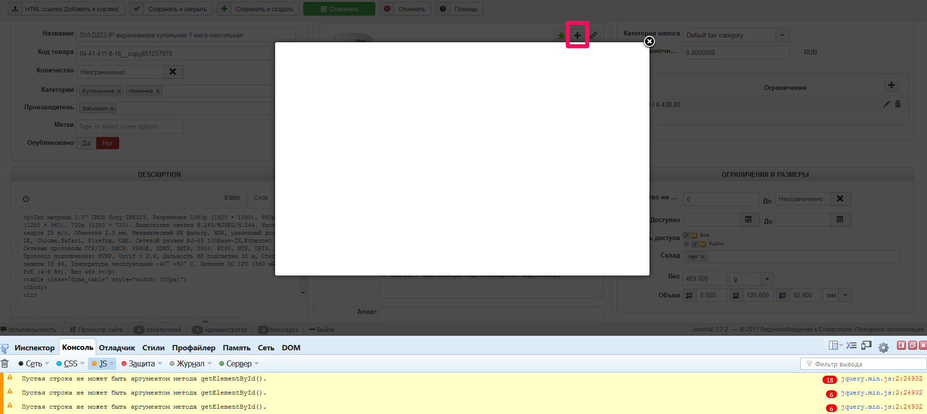

В общем сегодня обнаружил, что добавление картинки в карточку товара кнопкой + вызывает пустое окно :(
см.скриншот.
Остальные методы добавления картинки работают (загрузка из браузера и ссылкой)

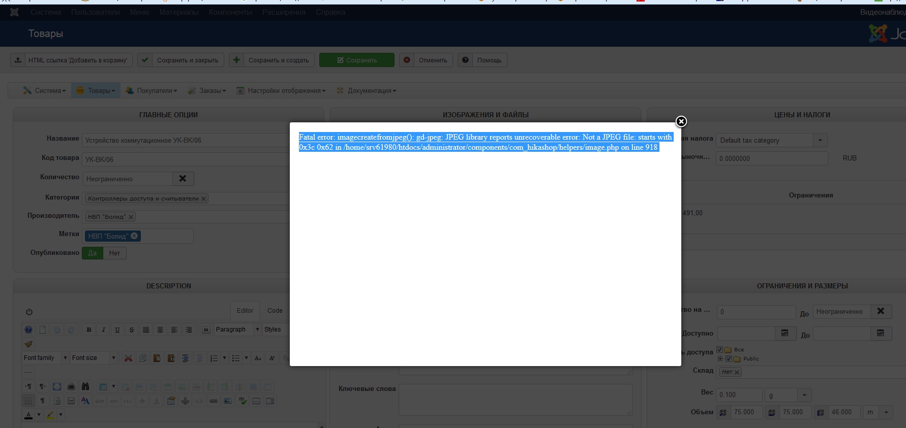

9 years 2 months ago #273133
тех поддержка настаивает на проблеме cms.
Включил на сайте отображенеи всех ошибок php выдало такую
Fatal error: imagecreatefromjpeg(): gd-jpeg: JPEG library reports unrecoverable error: Not a JPEG file: starts with 0x3c 0x62 in /home/srv61980/htdocs/administrator/components/com_hikashop/helpers/image.php on line 918

  • Posts: 2293
  • Thank you received: 315
9 years 2 months ago #273135
mk73 wrote:
в чем проблема так и не понял....
для того чтобы понять в чем проблема, нужно прочитать в чем ошибка.
Там написано, что библиотека gd-jpeg вернула неисправимую ошибку - "искомый файл не является jpeg изображением"...
То есть, судя по ошибке, есть два варианта. Либо у вас там не картинки (что видно по первым байтам), либо библиотека не настроена (это библиотека хостера, а не сайта).
А вообще включите голову - у вас на локалке работает, а на хостере не работает.... какой вывод? Правильно, конечно виновата джумла. все верно.
Я здесь добровольно!
  • Posts: 241
  • Thank you received: 14
9 years 2 months ago #273144
спасибо за помощь. Не знаю п чему на локалке работало, но просто в каталоге по умолчанию лежало два битых файла jpg. Удалил их и все заработало
