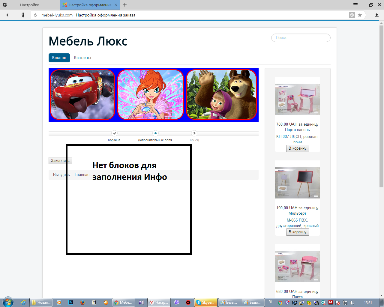

9 years 3 weeks ago #271737

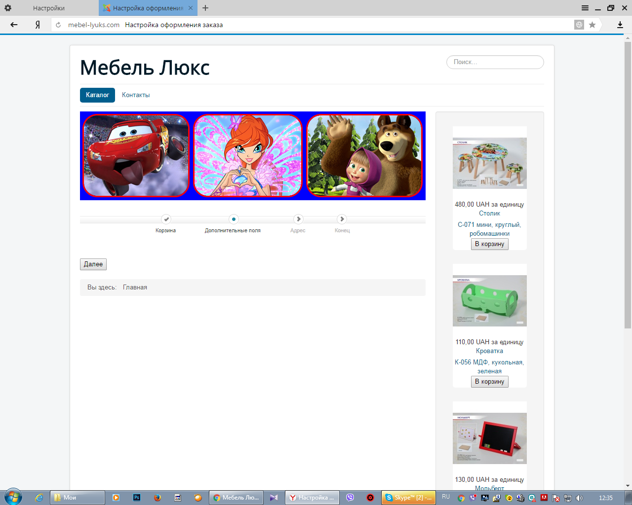

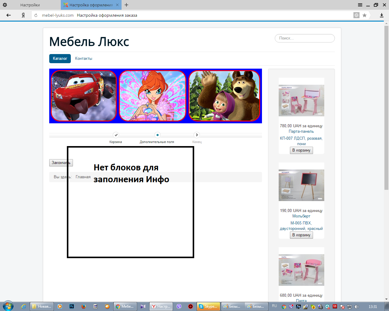

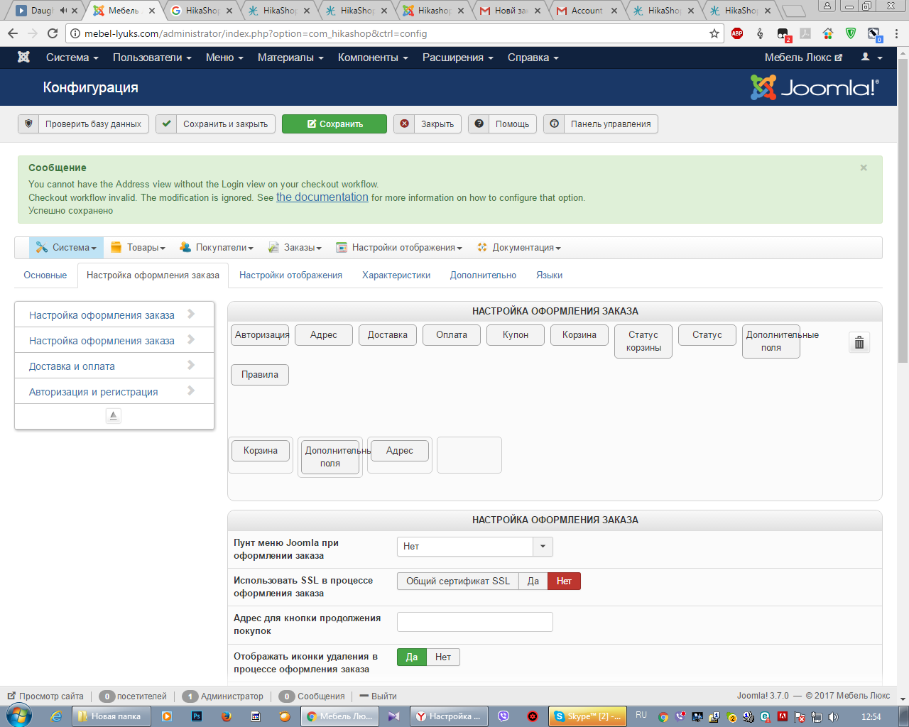

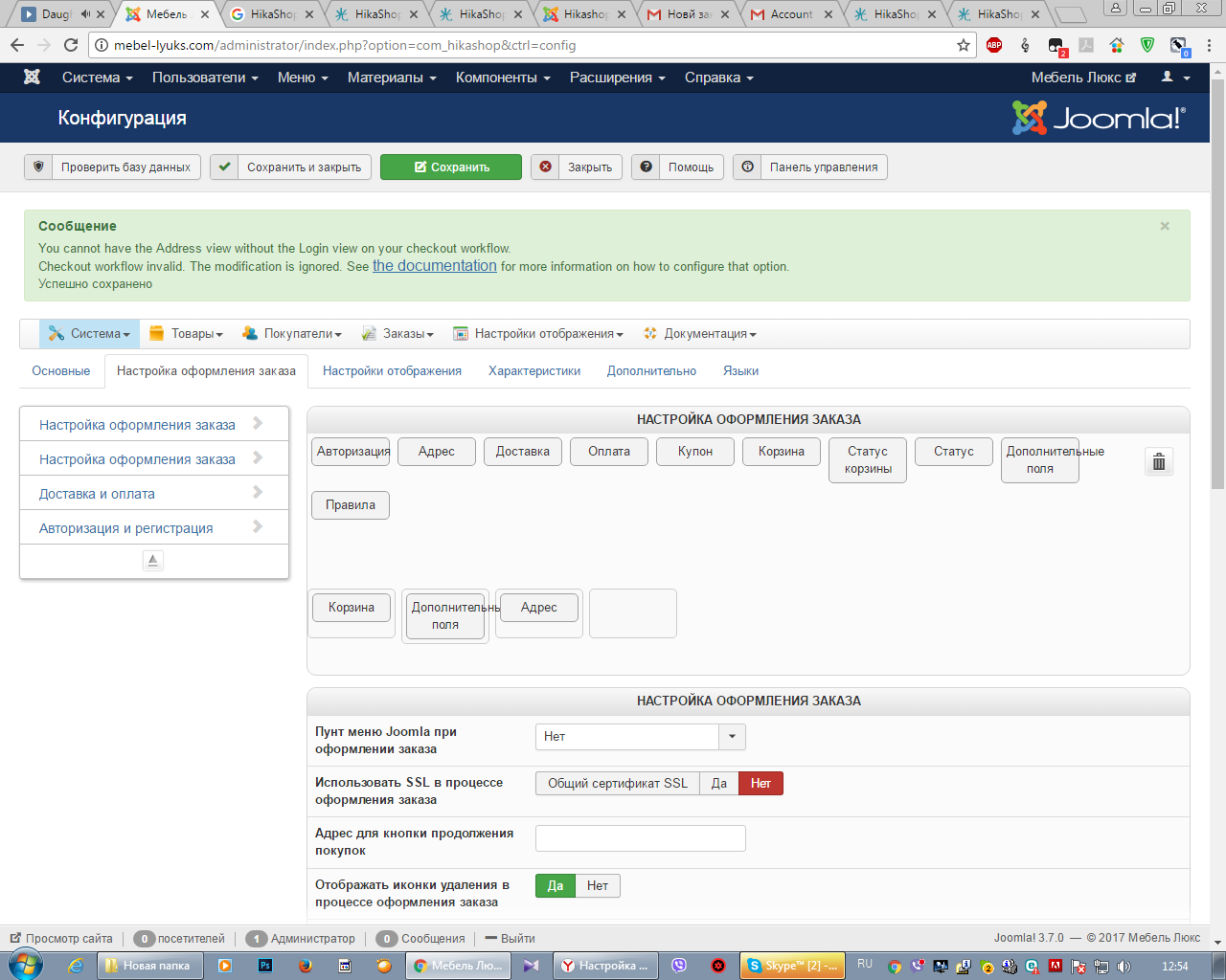

Подскажите пожалуйста почему не отображаються дополнительные поля или адрес при оформлении заказа? нет полей где заполнять инфо.
  • Posts: 2293
  • Thank you received: 315

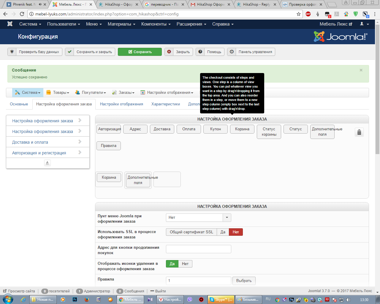

9 years 3 weeks ago #271738
ну вы прочитайте что у вас там зеленым на экране написано.
собственно если не ошибаюсь там и есть ответ.

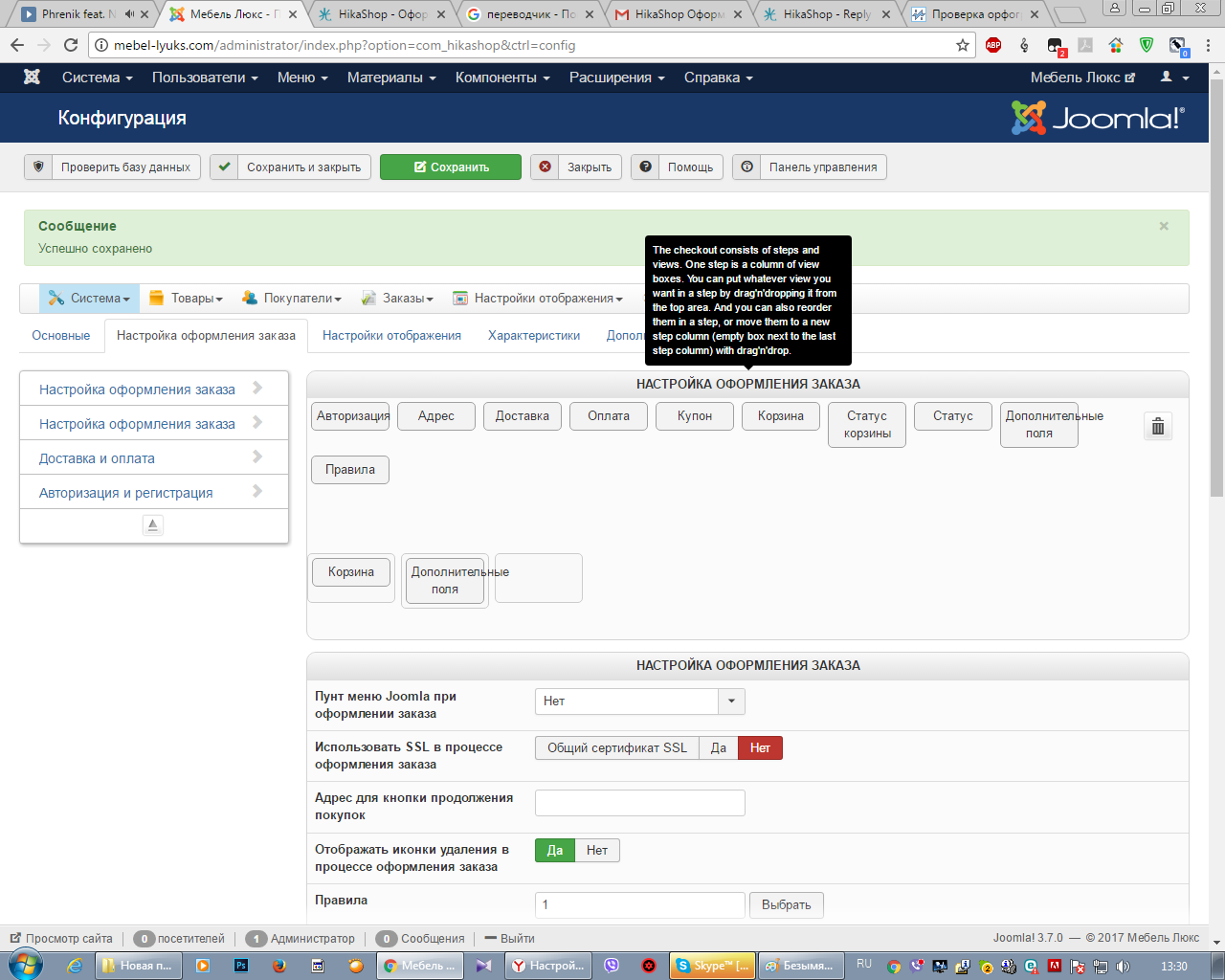

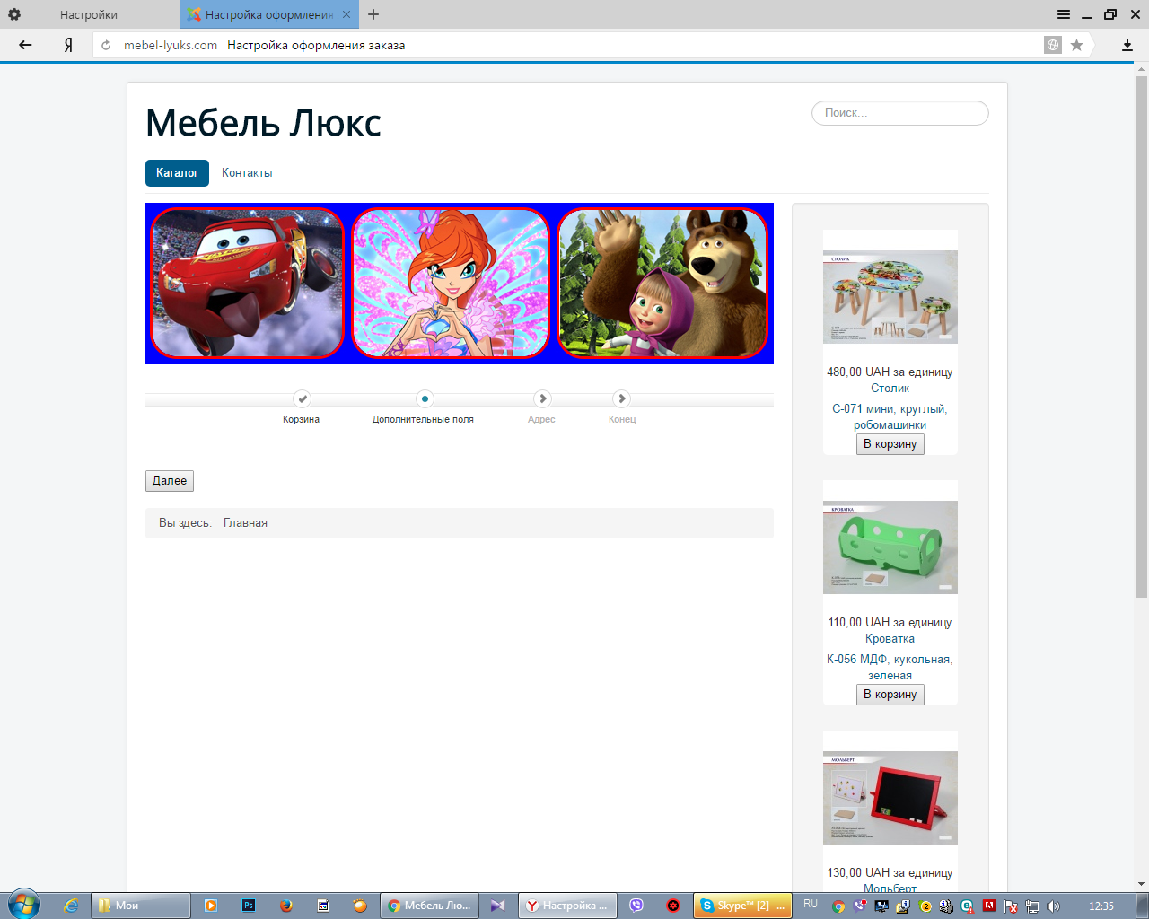

  • Posts: 5
9 years 3 weeks ago #271741
Понятно без авторизации не катит, но я хочу простую форму оформления заказа без регистрации оплаты и доставки а общ. инфа о заказчике ном. тел. и адрес подскажите пожалуйста как это сделать? даже если убрать блок адрес и оставить дополнительные поля на сайте тоже самое блоков для заполнения инфо нет
  • Posts: 2293

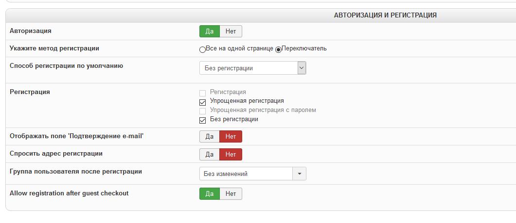

9 years 3 weeks ago #271754
авторизация нужна в любом случае.
В бизнес версии есть возможность выбрать оформление заказа без регистрации на сайте.
Он будет просить емейл, но его можно сделать статическим и скрыть.

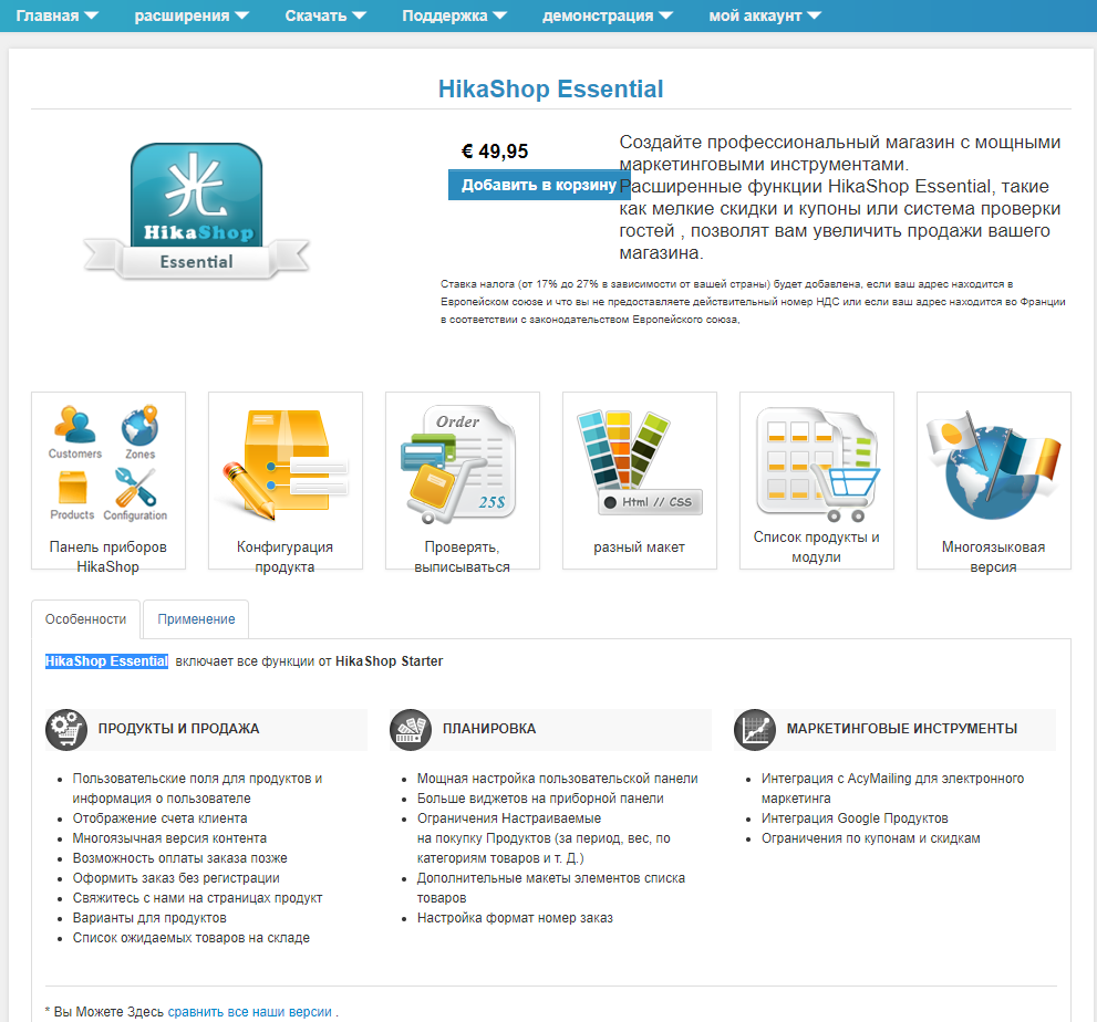

8 years 10 months ago #276697

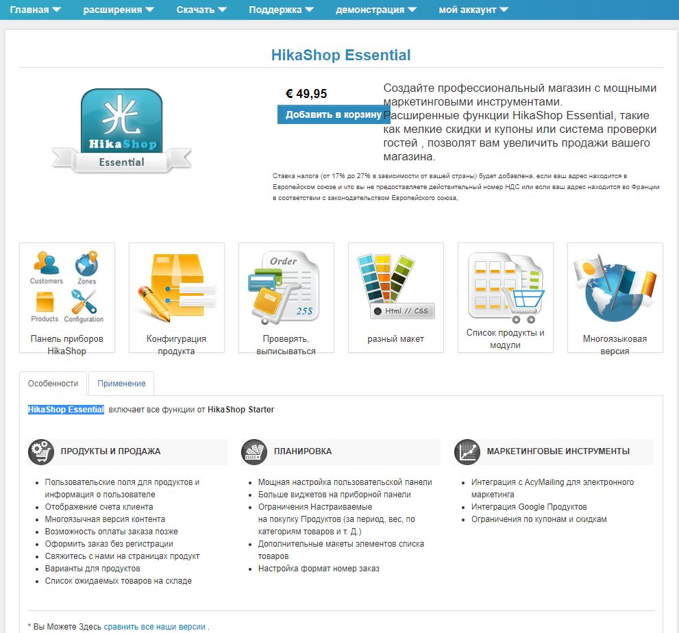

Как-же так? Ведь написано что в версии "HikaShop Essential" есть возможность оформить заказ без регистрации?? Я оплатил лицензию, чтобы убрать регистрацию. А получается, что это развод лохов на деньги?
Собственно мне нужно сделать так:
Клиент выбирает товар, переходит в корзину, указывает имя и номер телефона, выбирает тип доставки, тип оплаты и оплачивает. Мне не нужна регистрация. Это только отпугивает клиентов. Помогите пожалуйста настроить в таком виде. Буду бескрайне Вам благодарен.

8 years 10 months ago #276750

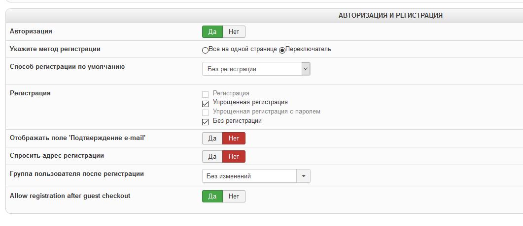

оформить заказ без регистрации в Essential версии можно.
Никакого "развода лохов" здесь нет.
Но в таком тоне вы можете общаться с разработчиками напрямую - я не разработчик.

seryk666 wrote: Нашел решение поставил VirtueMart там и регистрацию можно отключить и настроить поля для оформления товара
VritueMart - это не решение - это источник проблем.
Уже третий день бьюсь над корзиной|оплатой и не получается добиться желаемого результата. Если у Вас есть возможность помочь, буду благодарен.
Задавайте конкретные вопросы и получите конкретные ответы.
Хотите включить покупку без регистрации? Включайте.
Емейл все равно потребуется, так как хикашоп оповещает о состоянии заказа по email.
Хотите полностью скрыть емейл и даже не требовать его у покупателя? Вы можете использовать CSS чтобы скрыть его и установить фиксированное фиктивное значение для этого поля (понадобится изменить шаблон).

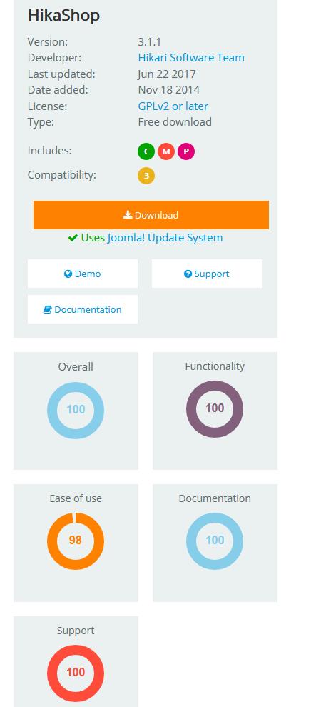

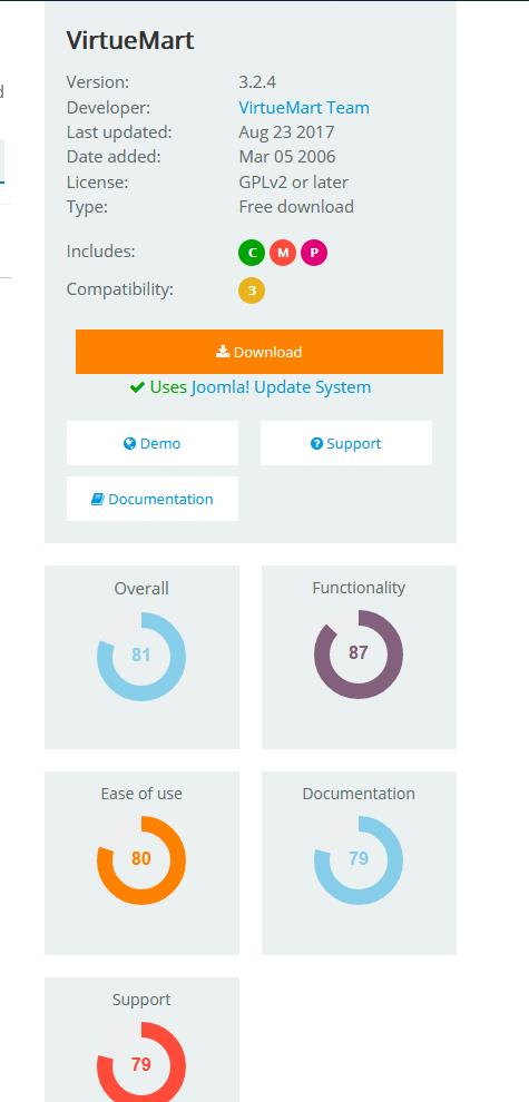

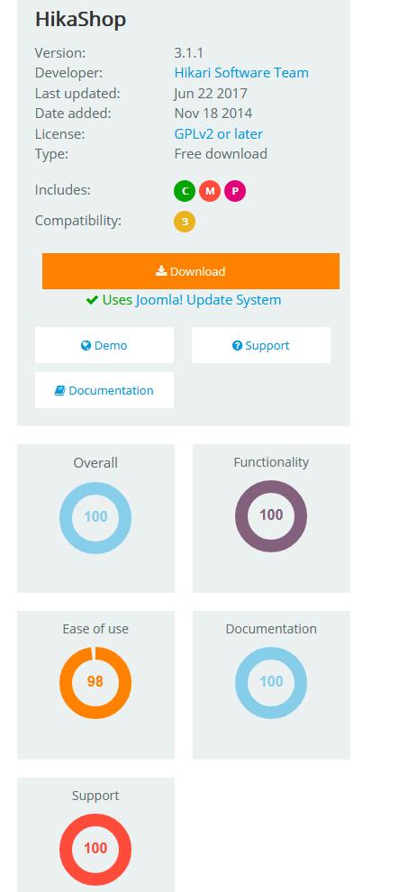

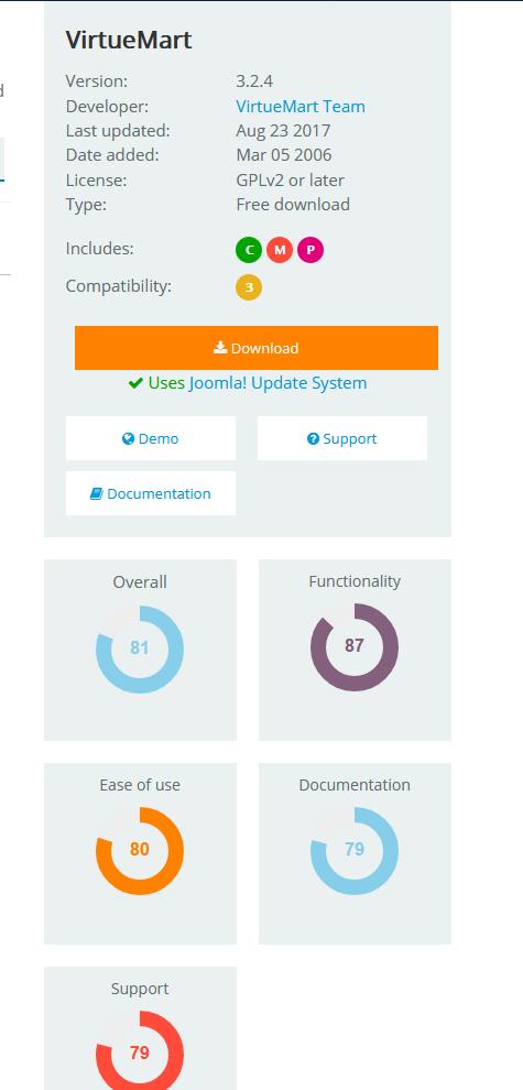

seryk666 wrote: ну не знаю по мне так это hikashop источник проблем, email можно убрать тогда будет оповещение приходить только продавцу (VritueMart)
Насчет источника проблем я даже не буду спорить - зайдите на адрес extensions.joomla.org/ и посмотрите рейтинги хикашоп и virtuemart и делайте выводы.
вот скриншоты, чтобы вы сильно не напрягались:
Это общее мнение людей.
То что хикашоп не отличается легкостью входа - это да.
Зато все его проблемы решаемые и настраиваемые.
Хотите отключить емейл при регистрации? Ну достаточно скрыть его с помощьью CSS.
Это делается в одну строку.
Далее email заполняется фиксированным значением и все.
Алмика вам правильно ответила - нежелание разбираться - главная причина проблем.
