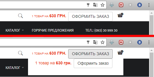

8 years 11 months ago #274579
Обновил. Не помогло.
Кроме того, на форуме гавиков я прочитал, что они больше не поддерживают Hikashop, поэтому обновлений для Hikashop 3 не будет.
Я нашёл место, где происходит сбой - это файл переопределения корзины:
template/html/com_hikashop/product/cart.php
Если его переименовать, то компонент работает с "родными" параметрами корзины, и кнопка "Оформить заказ" работает, как положено, но слетают все параметры оформления стиля модуля, которые остались в файле переопределения.

  • Posts: 2293
  • Thank you received: 315
8 years 11 months ago #274617
Единственное верное решение - удаляем переопределение гавика, и оставляем родной код хикашоп.
Затем оформляем его как надо.
Других вариантов нет, так как гавик все бросил (они вообще не проявляют активности)

В связи с этим у меня два вопроса по теме:
1. Есть ли где-то подробная информация о том, какой файл (Настройки отображения - Шаблоны) за что отвечает, чтобы не перебирать все файлы в поисках каждого класса, в который необходимо внести изменения?
2. После отключения гавиковских переопределений корзины, она приобрела несколько уродливый вид. Кнопка "Оформить заказ" видна и когда надо, и когда не надо. В каком файле содержатся настройки внешнего вида этого модуля?
