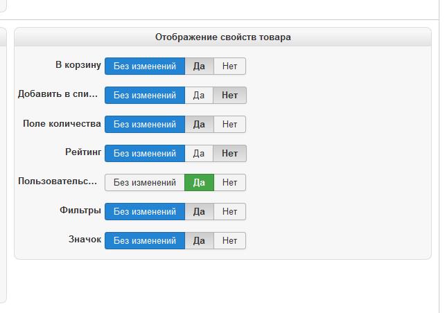

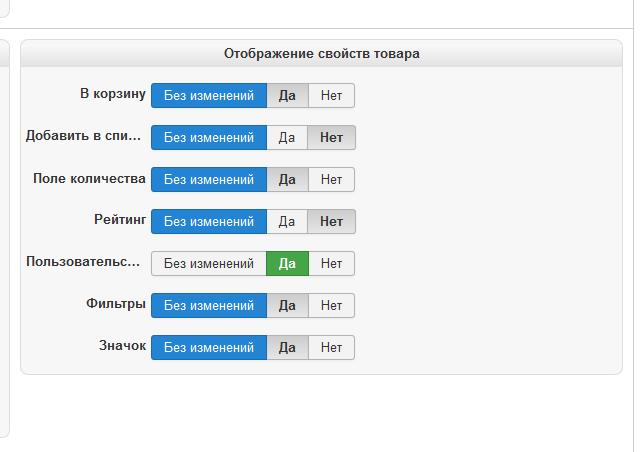

  • Posts: 16
8 years 10 months ago #277963
Извините за столь долгий ответ.
Не стояла только одна опция
Меню - Product options - Отображение свойст товара
пользовательские поля товара. Поставил на ДА
Обновился, все по прежнему.
Но думаю, что может теперь нужно что то в .PHP внести чтобы они появились?

  • Posts: 2293
  • Thank you received: 315
8 years 10 months ago #278003
Другая категория - другие настройки меню.
Часть настроек хикашоп берет из меню, а часть - из конфигурации магазина.
Если настройки меню не переопределяют конфигурацию магазина, то они остаются.
Если переопределяют - то надо менять их.
Насчет полей - попробуйте зайти в них, сохранить и еще раз зайти - там должны появиться пункты, которые управляют появлением полей в разных местах магазина.
Это связано с обновлением до последней версии хика (если вы это делали, а поля создавали раньше)

  • Posts: 16
8 years 9 months ago #278498
меня спасла вот эта опция в настройках отображения доп полей
Лицевая часть сайта список
