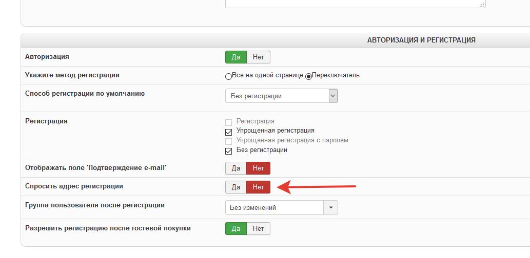

У меня не получается настроить примерно вот к такой форме
Что именно не получается
1) при вот такой вот раскладке
и
не могу убрать 2 вещи
1)
и
2)
Нужна самая простая форма, чтобы гость мог выбирать в конце регится ему или нет. Или вообще не региться никогда.
И с адресом доставки разобраться.Хотелось бы чтобы пользователь заполнил адрес доставки и вот эта форма
в идеале вообще не показывалась

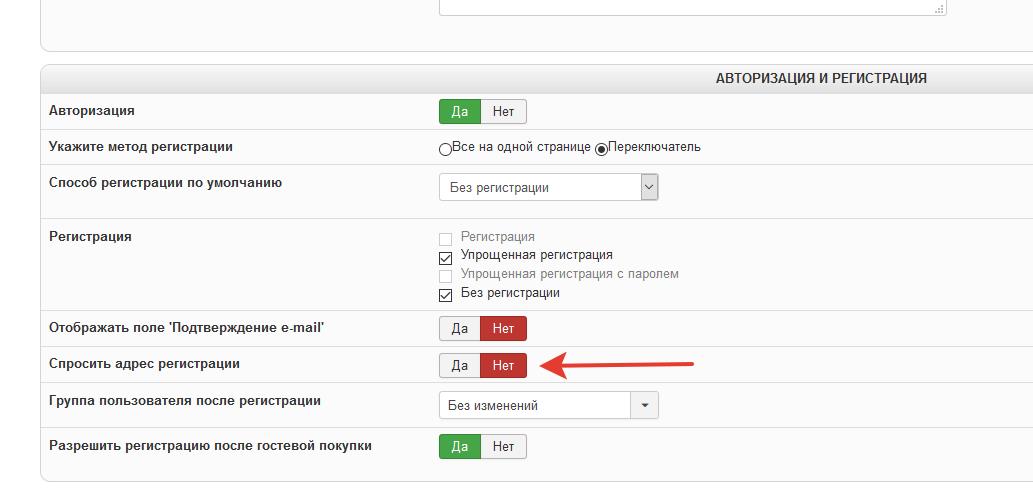

  • Posts: 2293
  • Thank you received: 315
8 years 11 months ago #279663
магазин по ссылке не имеет отношения к хика.
Я вам уже давал скриншот настроек чтобы получилось как вы хотите.
Вы упорно не хотите установить это.
Я здесь добровольно!
  • Posts: 16
8 years 11 months ago #279669
Это ваш скриншот
Это мой с моими настройками
По вашей стрелке у меня также стоит сейчас нет.
Вот только в пункте регистрация у вас есть множественный выбор, а у меня нету. Может быть дело в этом?

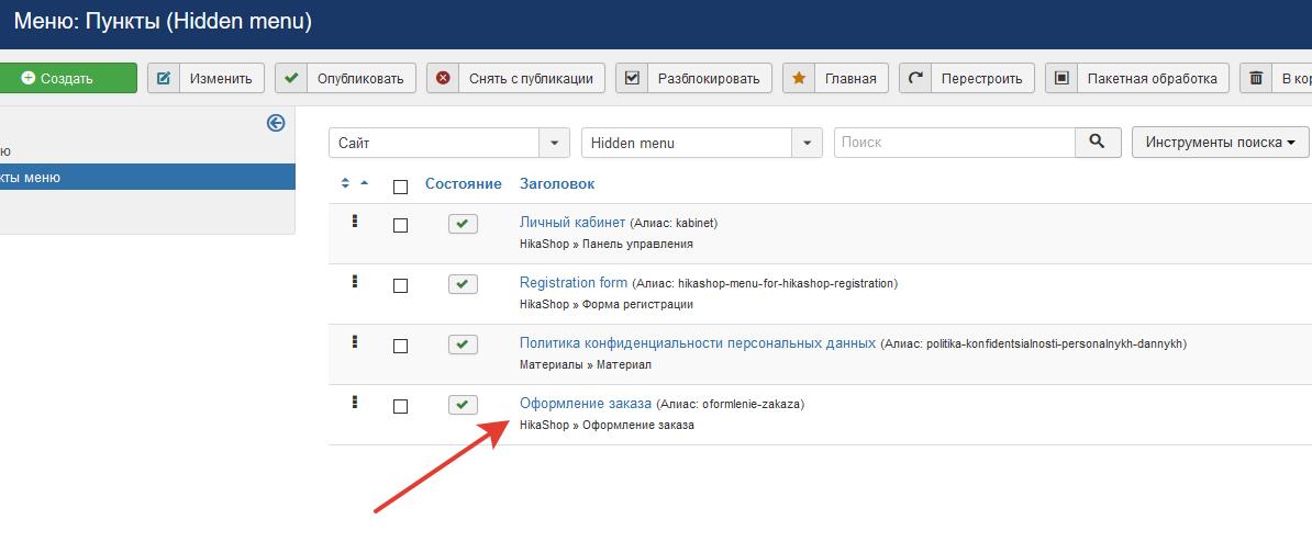

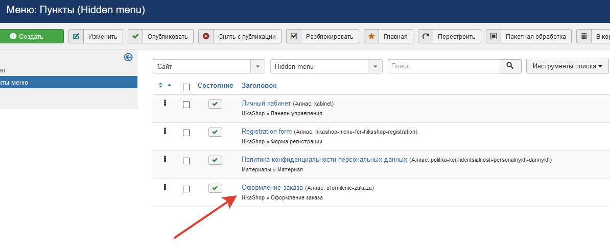

8 years 10 months ago #280267
Спасибо, вроде бы разобрался.
Хотел узнать еще про одну опцию, я не очень понимаю ее и чувствую что она может быть как то связана с моей, видимо, последней трудностью.
Эта.
1) Если вам не сложно можете скинуть ссылку или вкраце рассказать для чего нужно использовать такой пункт меню?
2) Моя проблема заключается в том, что при оформлении заказа я не могу убрать боковой модуль с меню (сделано через меню джумлы).
Блок отображается везде кроме 2х страниц.
Но когда наступает событие "оформление заказа" блок отображается вместе с формой. Он мне не нужен и я не понимаю по какому событию или при каком условии я могу убрать его конкретно при оформлении заказа.
В картинке с опциями, что выше, я указал пункт меню, где этот боковой модуль принудительно скрывается, надеясь на то, что джумла будет интерпретировать как то эту ссылку и опции расстановки модулей, и захайдит этот блок.
Поставил. Работает через раз. То боковой блок есть, то нет. Зависит от кеша.
Почистил кеш прямо на 2м или 3м шаге блок исчез. не почистил, стоит.
Не подскажите как быть? Думал уже moduleanywhere поставить, но думаю, должен быть другой вариант
  • Posts: 2293
8 years 10 months ago #280270
В джумле существует возможность отключить кеширование какого то конкретного модуля....
Однако обычно отключают кеширование "хлебных крошек". С ними проблемы.
У вас указывается именно тот пункт меню, который и должен отвечать за скрытие бокового модуля. Никаких секретов здесь нет.
Только обычно выбирают отдельный пункт меню (можно его сделать спрятанным) "оформление заказа"
P.s. moduleanywhere обычно не нужен. Можно обходитсять без него.
Учтите - чем больше вы поставите всяких модулей, тем больше неожиданных проблем вылезет в дальнейшем...
Last edit: 8 years 10 months ago by progreccor.
