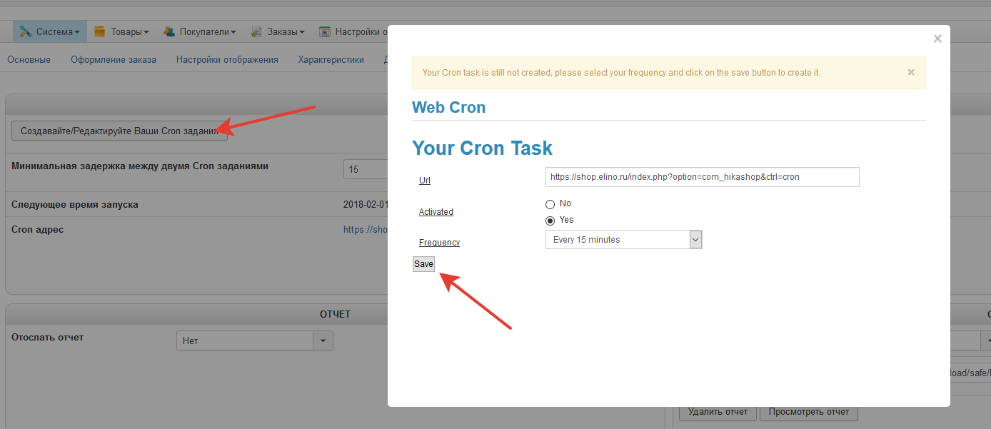

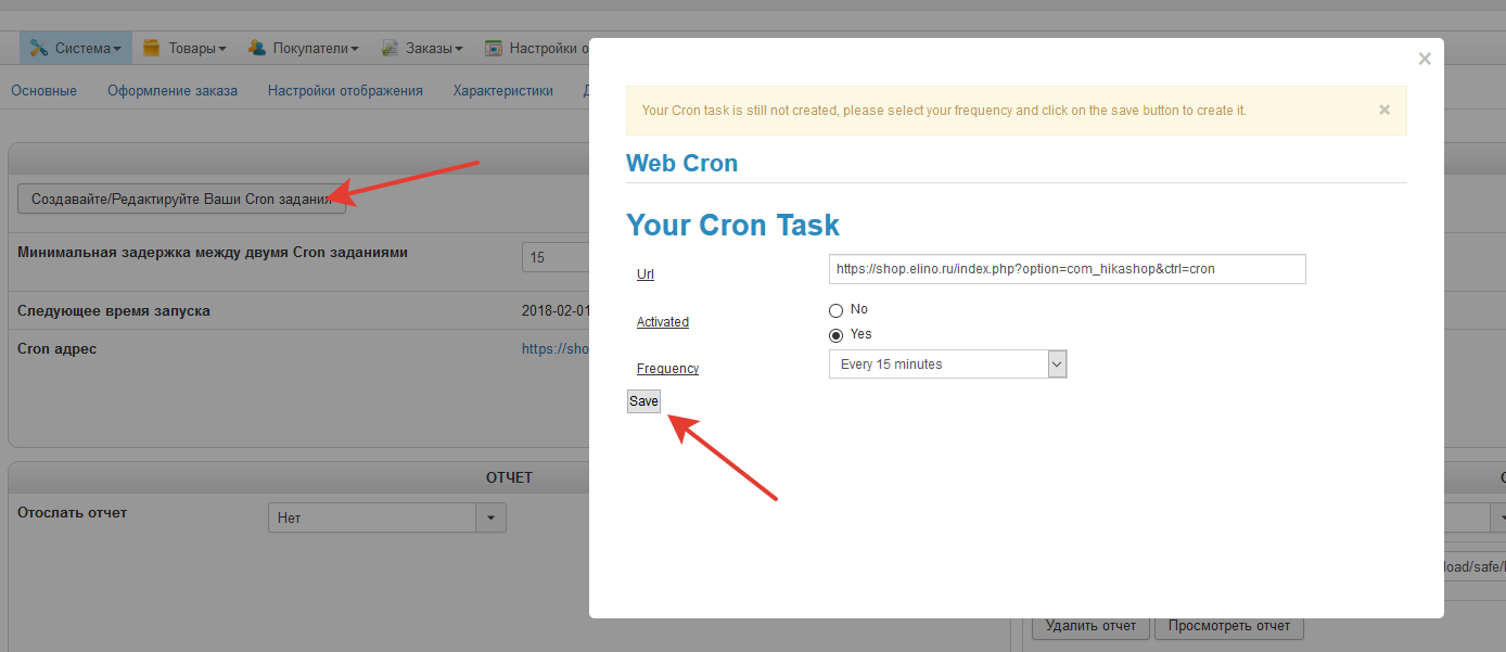

изменение цены в рублях происходит в моменты, когда вызываются задачи cron.
Для этого неоюходима бизнес версия hikashop и сформированные обновления валют

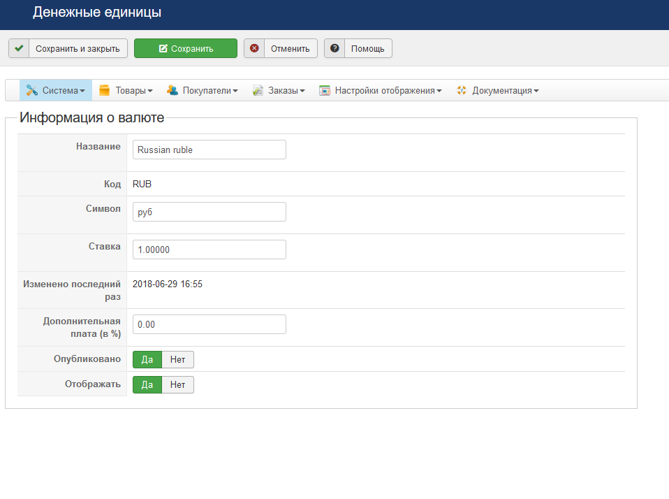

зайти в валюту в рублях
Я здесь добровольно!

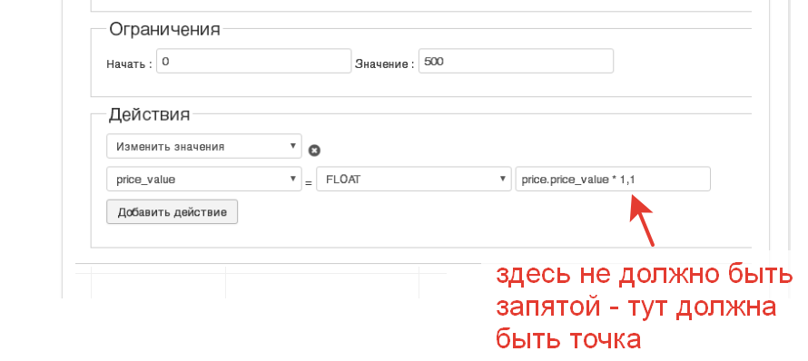

8 years 2 months ago #294679
и кстати
Last edit: 8 years 2 months ago by progreccor.

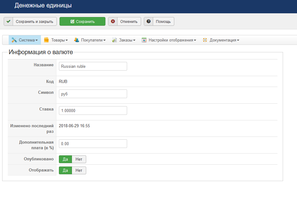

progreccor wrote: зайти в валюту в рублях
В каком поле что надо изменить?
Менял ставку на 1.10000 - ничего не дало.
Менял Дополнительная плата в (в%) - ничего не дало.

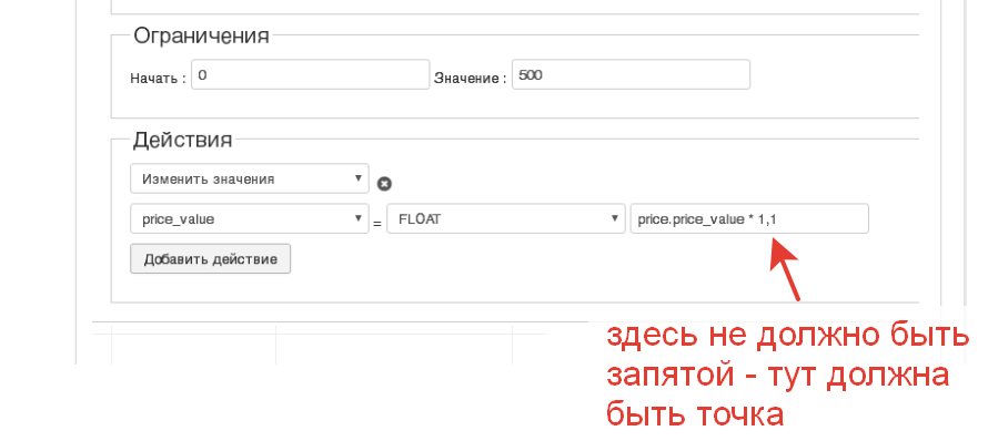

progreccor wrote: и кстати
Да, я видел на английском форуме скрин с точкой, делал с точкой. Сейчас еще раз изменил на точку - все равно сброс цены на ноль.
