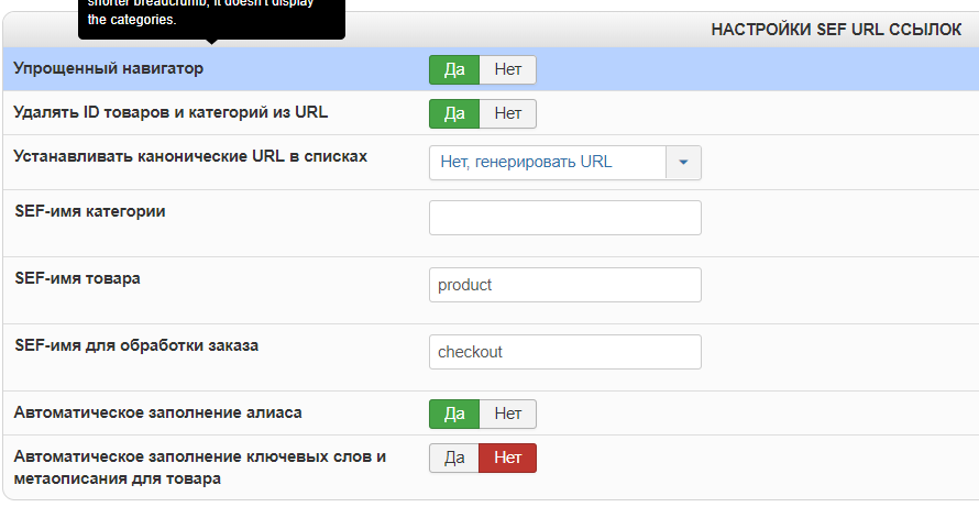

удалять цифры в алиасе стоит - "да" или "нет"?
Я здесь добровольно!
  • Posts: 17
7 years 10 months ago #296983
Да, у меня стоит "Удалять". Это может быть решением проблемы?
  • Posts: 2293
  • Thank you received: 315
7 years 10 months ago #296984
если стоит удалять - значит он будет удалять.
возможно в этом загвоздка
  • Posts: 17
7 years 10 months ago #296985
Попробую - отпишусь. Спасибо за совет
