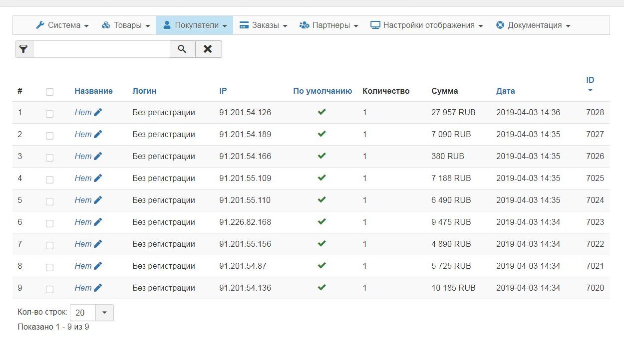

Как на кнопку " В корзину" в Hika Shop поставить капчу Google ? Хакеры задолбали, за 15-30 минут с разных ip создают тысячи корзин и высокую нагрузку на сайт.

Есть у Google капча V3 (невидимая капча). Я желаю, чтобы она подключалась к кнопке "в корзину" и проверяла каждого на не робот ли он. Хакеры не отстают. Добавляю несколько тысяч корзин с одного ip или с нескольких за сутки. Приходится выключать полностью весь интернет-магазин. Если у кого есть решение по этому вопросу, то буду рад услышать.

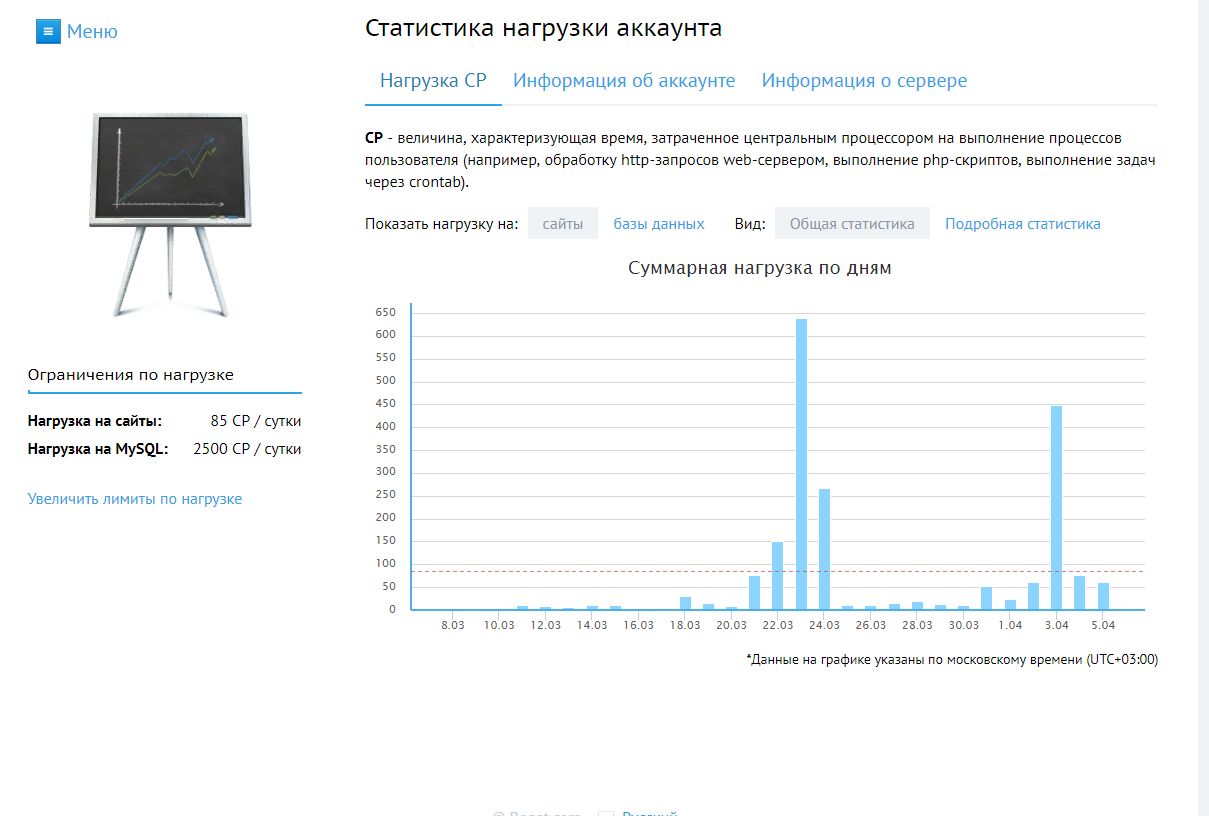

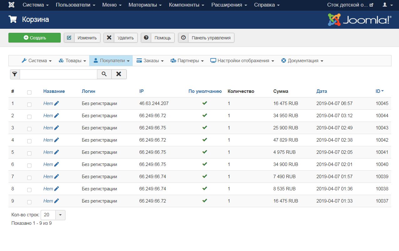

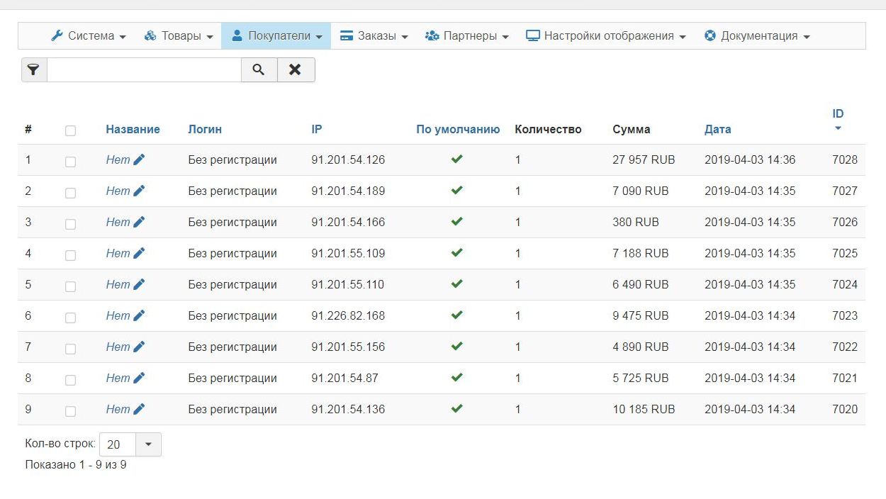

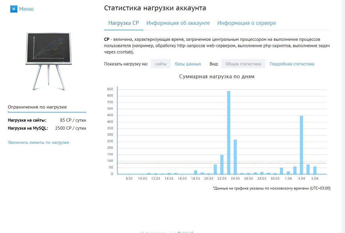

7 years 5 months ago #305567
Вот на фото график нагрузки, который превышает в тысячи раз и фото корзины.

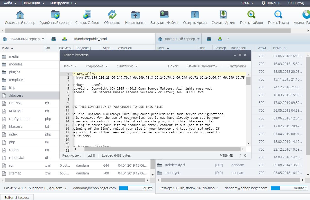

7 years 5 months ago #305580
Ну например стандартный файл htaccess

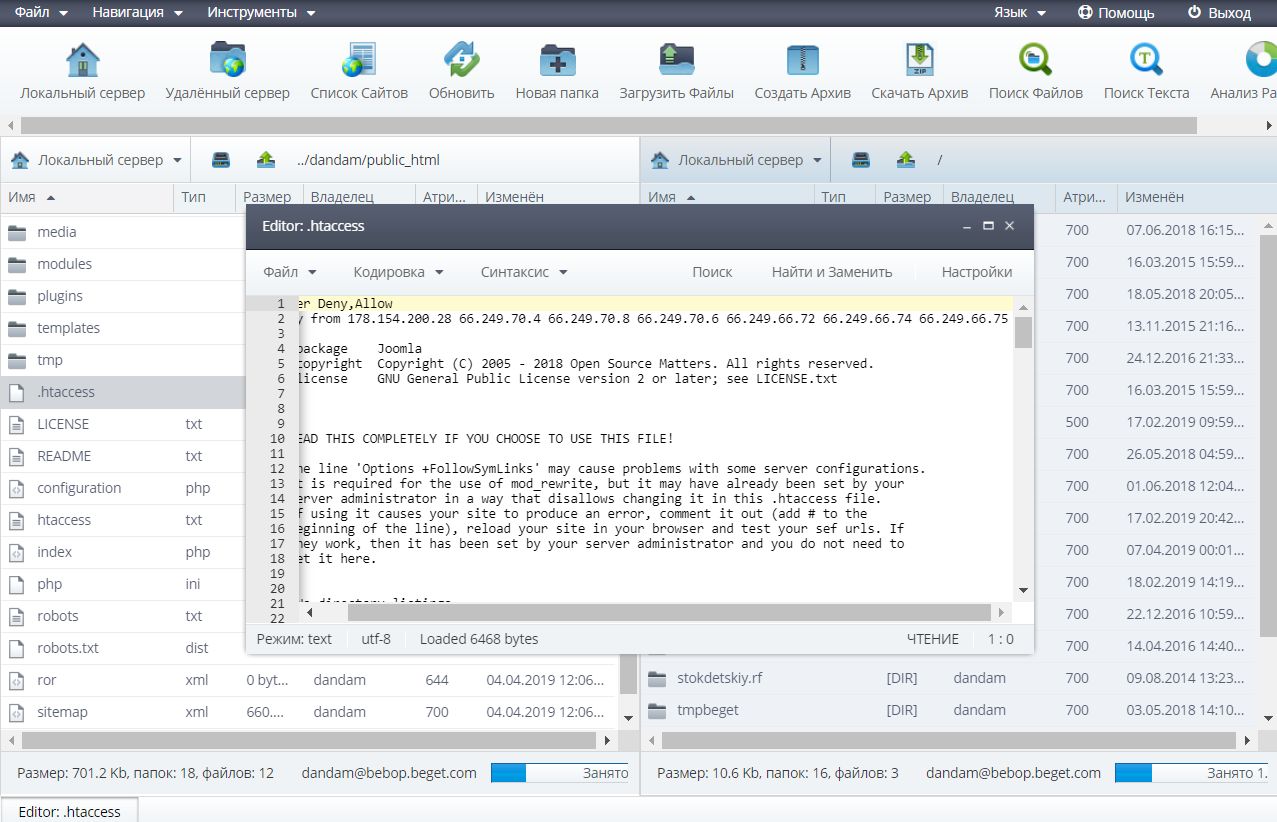

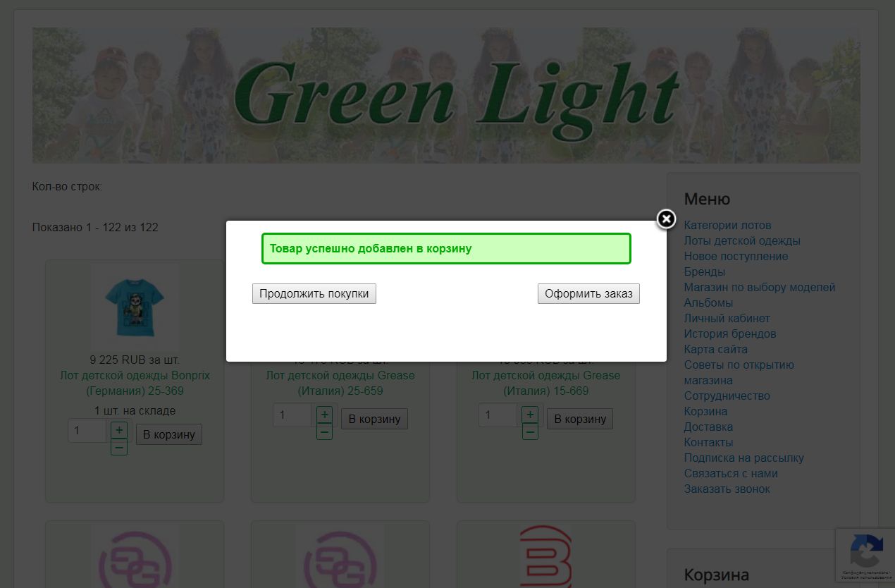

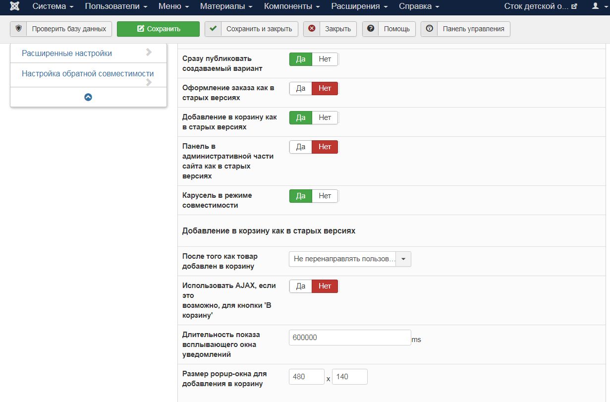

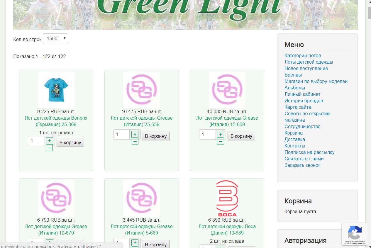

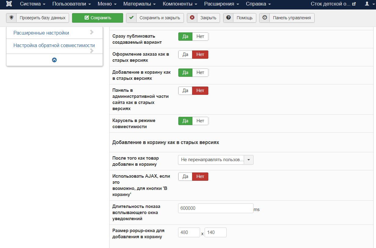

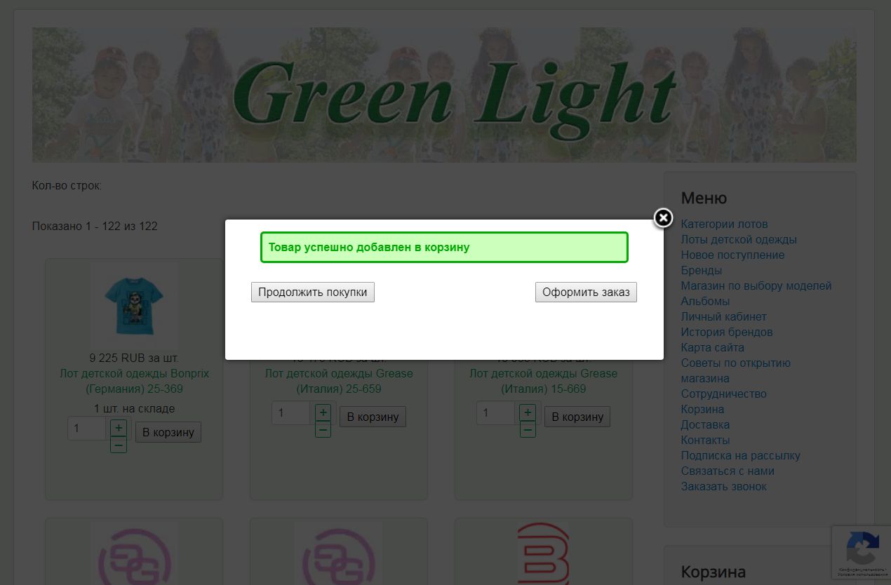

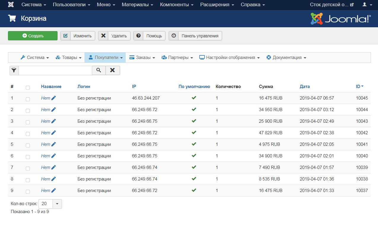

  • Posts: 15
7 years 5 months ago #305584
Поставил в настройках корзины старую кнопку , фото приложил, убрал аякс, сделал всплывающее окно при добавлении в корзину товара , окно на десять минут, добавил эти ip в запрет на файле htaccess. Атак сутки уже нет. Но он с других ip добавляет корзины. Я добавляю эти ip в запрет, и опять появляются корзины уже не в таком количестве как раньше , но все же. Как будто бы изучают и ищут новые дыры в программе.. Фото тоже приложил. RSFirewall! стоял, он не помог от атак. Поставил двойную аутентификацию на Джумлу. На других своих сайтах поставил везде капчи gogle и запрет на регистрацию, а также регистрацию через администратора. Более менее спокойней стало.
Если кому известно еще методы против таких деятелей, которые изучают корзину и ищут дыры в ней, то буду рад услышать. Спасибо все за участие, не думал, что здесь дружное сообщество. Поэтому подробно выкладываю отчет о проделанной работе. Может кому поможет потом.
